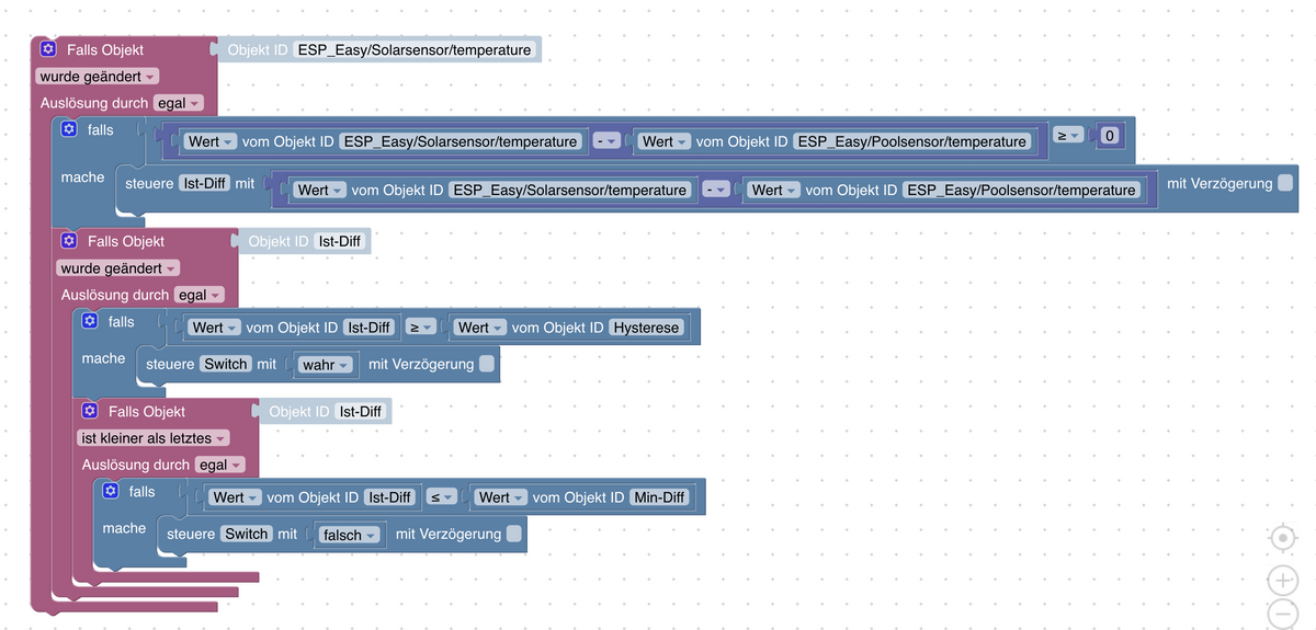

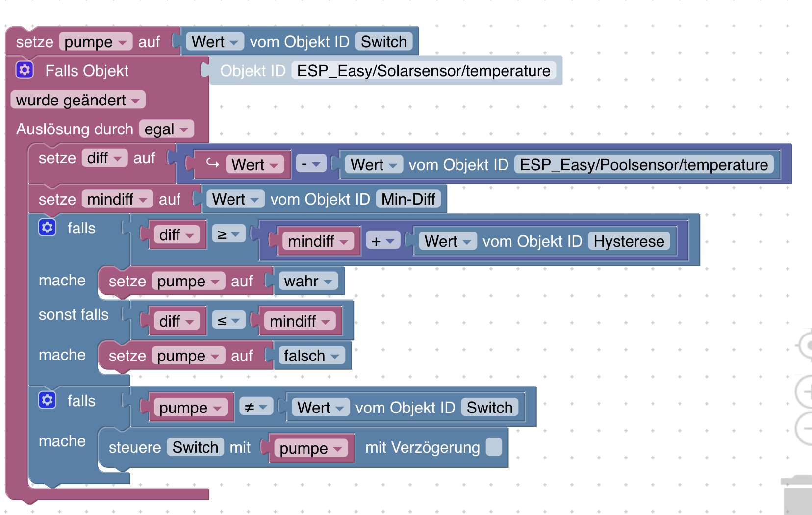

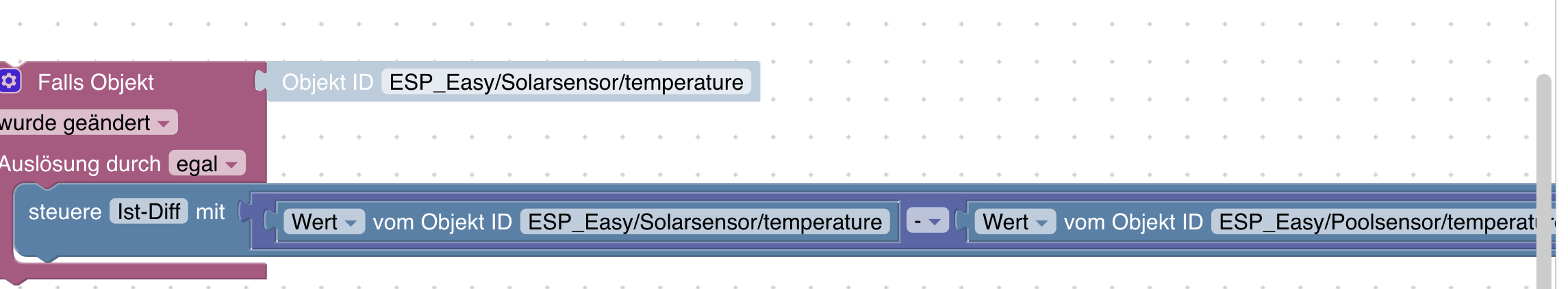

    Ich habe einen Datenpunkt erstellt: Ist-Diff
    Im Blockly soll die Differenztemperatur errechnet werden und in Ist-Diff übernommen werden.
    Das funktioniert im Bereich > 0 einwandfrei, wenn allerdings -0,1 errechnet wird, hängt die Berechnung, auch wenn es wieder positive Ergebnisse gibt.
    Wo liegt der Fehler?Bildschirm­foto 2023-01-19 um 17.25.49.png Bildschirm­foto 2023-01-19 um 17.22.15.png
    • H hardl

      @hardl sagte in Selbst erstellter Datenpunkt, Problem <0:
      was sagt denn das debug log dazu?
      oder der Output eines debug Bausteins?
      Sind beide Datenpunkte vom Typ number?

            H Offline
            hardl
            @homoran debug log habe ich noch nicht gemacht.
            Alle 3 Datenpunkte sind numerisch und die Eingangswerte sind Zahlen mit 1 Nachkommastelle.
            Kann mich allerdings erst morgen mal einlesen wie das mit dem debug geht.
            paul53P HomoranH 2 Antworten Letzte Antwort

                    @homoran Im ioBroker-> Objekte wird es als numerisch angezeigt und im +Bereich wird auch richtig damit gerechnet.

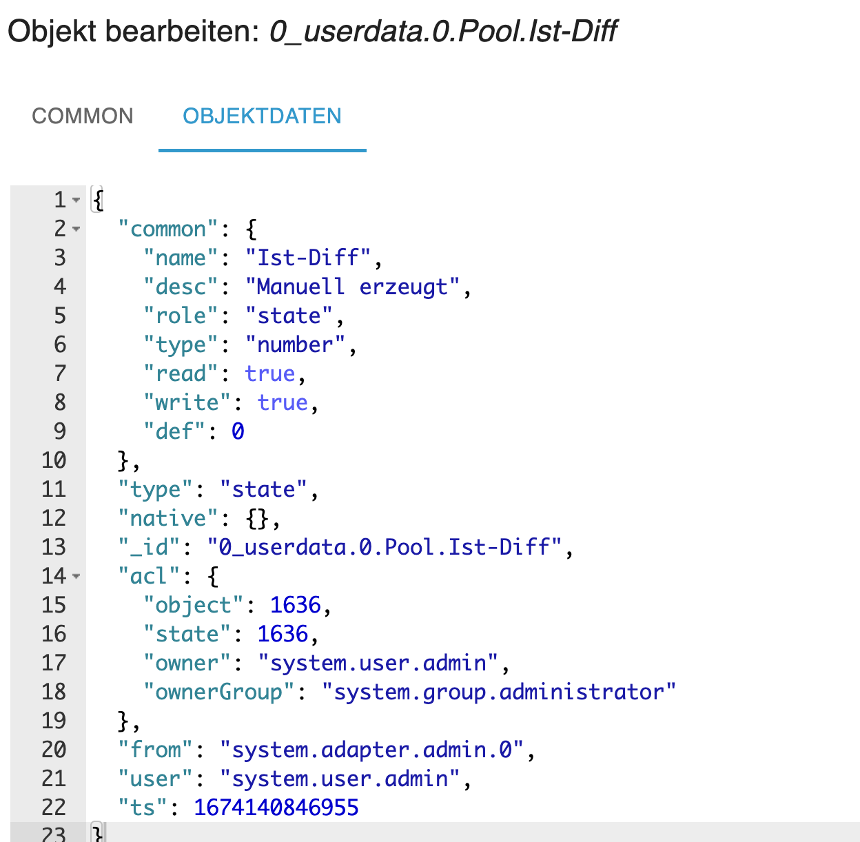

                      In den Objektdaten? type=Number?
                      das heisst aber nicht, dass die "Zahl", die dort hereingeschrieben wird, wirklich eine Zahl ist.
                      Deswegen sind wir alle auf die Ausgabe der debugs aus dem Blockly gespannt.

                        hardl

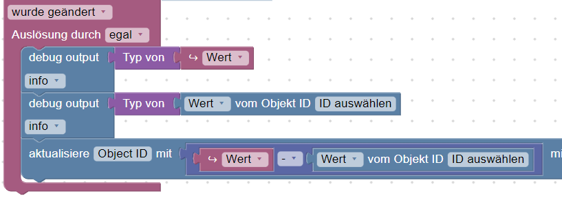

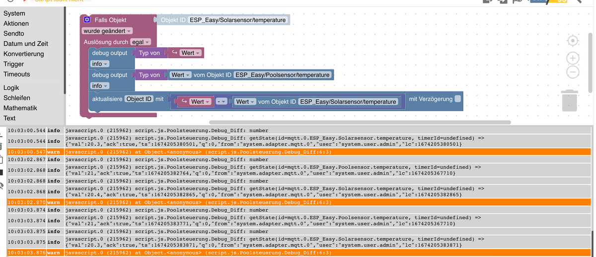

                        @homoran So, jetzt habe ich das getestet.
                        Es sieht so aus, als ob alle "numerisch sind, allerdings was ist der Fehler in 6:3 ?
                        Wie sehe ich eine Nummerierung der Zeile?

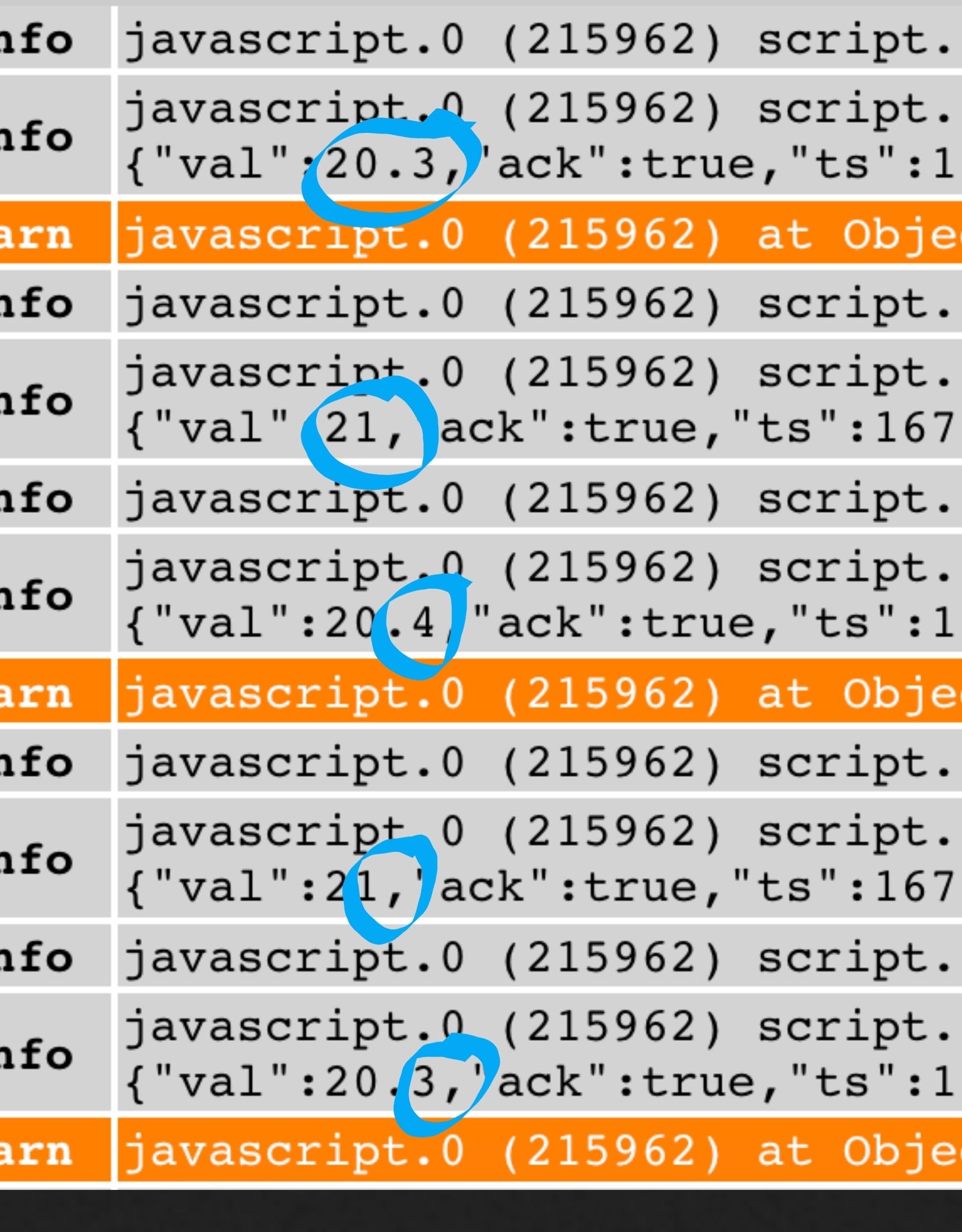

                          sehe ich da ein komma beim val wert ? - das ist keine zahl in javascript
                          H 1 Antwort Letzte Antwort

                            @liv-in-sky Ja, alle Werte in den Datenpunkten der Objekte sind mit Komma.

                              @hardl zahlen nur mit punkt in javascript
                              daher muss zuerst das komma in einen punkt verwandelt werden und dann das ganze wieder in eine zahl

                                @liv-in-sky Komischerweise kommt in den Protokollen das Komma nur bei glatten Werten mit ",0", bei ,1-9 wird ein Punkt dargestellt.
                                Welcher "state" wird nicht gefunden?
                                      wenn ich es richtig entziffern kann ist das Komma kein Dezimaltrenner, sondern als Abschluss aller Werte vorhanden

                                        @homoran sorry,

                                          @hardl
                                          geht es um diese Kommas?
                                          Die gehören nicht zur Zahl.
