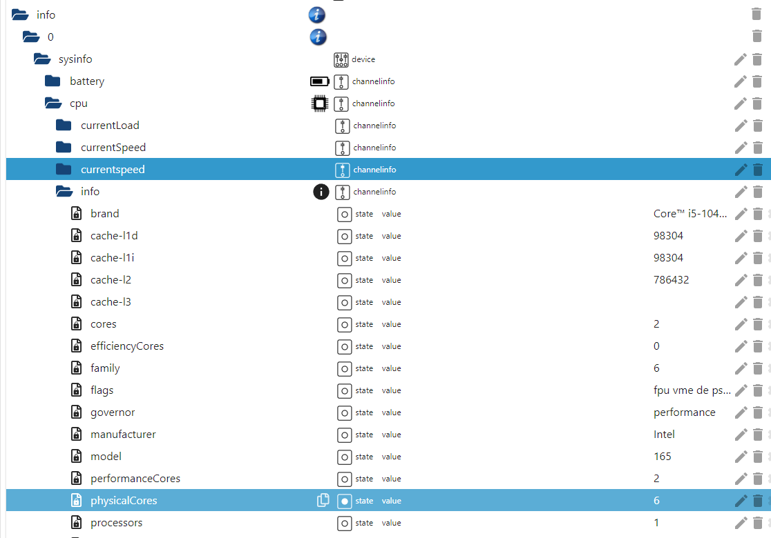

    seit gestern läuft mein ioBroker auf einer neuen Hardware unter ProxMox. Dort ist ein Core™ i5-10400T mit 6 cores installiert, von dem nur 2 dem ioBroker zugeordnet wurden.
    Dabei ist mir folgendes aufgefallen:
    Der Prozessor wird als six core erkannt:

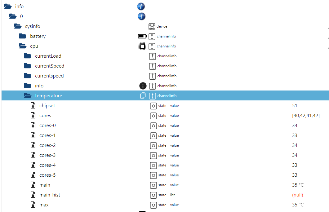

    Bei den Temperaturen werden auch alle 6 aufgeführt

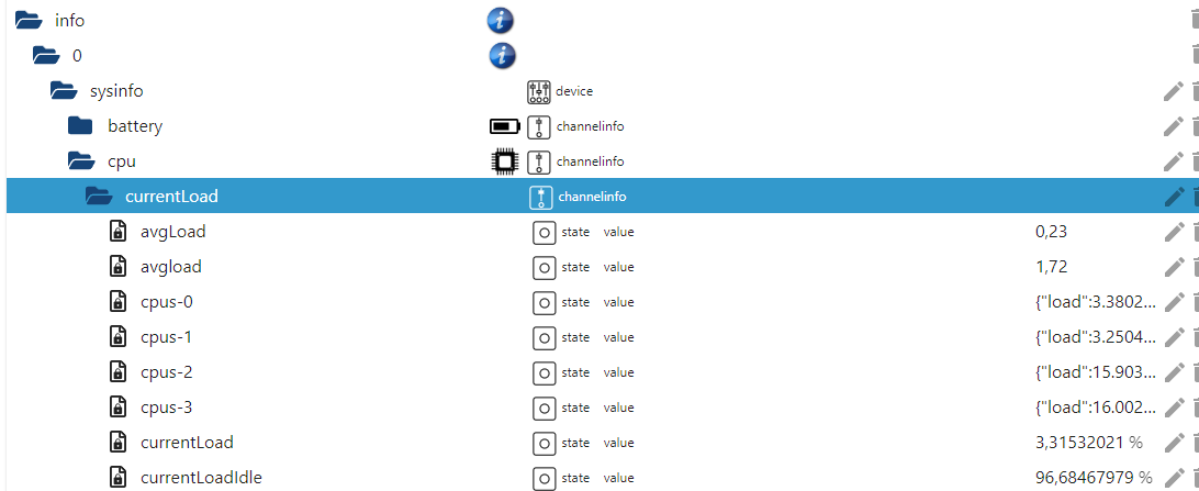

    Im CPU Bereich werden aber nur 4 angezeigt:

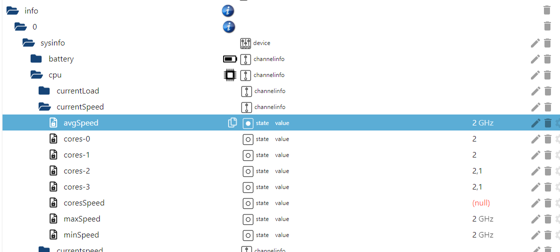

    Ebenso im Speed Bereich

      @myssv sagte in ioBroker und 6 core Prozessoren?:
      unter ProxMox
      LXC oder VM?
      Im Grunde ergibt das schon Sinn wenn es im LXC läuft. Der ioBroker sieht die reale CPU und wurde lediglich auf 2 Cores limitiert auf die er Zugreifen kann.
      Da die Intel CPUs pro CPU Kern einen Virtuellen Klon haben sieht es aus als wären es 4 Kerne, obwohl es eigentlich nur 2 sind.

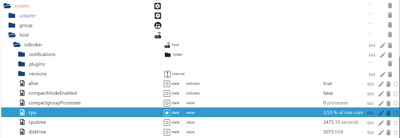

                    @myssv Unter "system" werden bei mir im PVE Container alle CPU Werte richtig angezeigt:

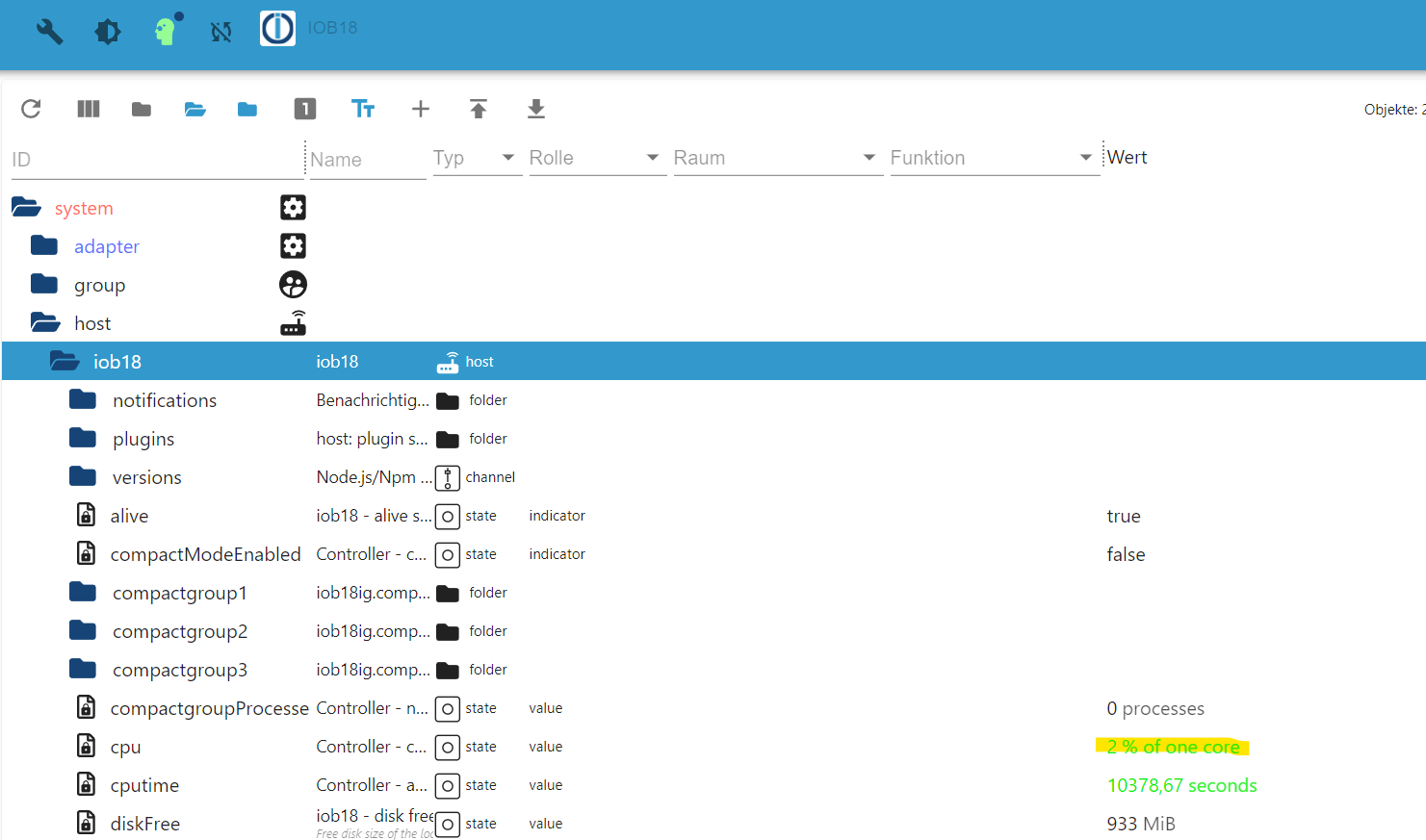

                        Ich hab heute zum ersten mal 2 Cores zum testen eingestellt. weil IOB sich auch mit einem Core bei einstelligen Prozentzahlen fadisiert ...
