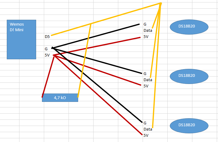

                              @segway Hi.
                              Ganz einfach. Ein ESP8266 mit Tasmota und dann alle Datenleitungen an den GPIO. Pullup von 4k7 an Vdd und fertig.
                              LG aus dem Sauerland
