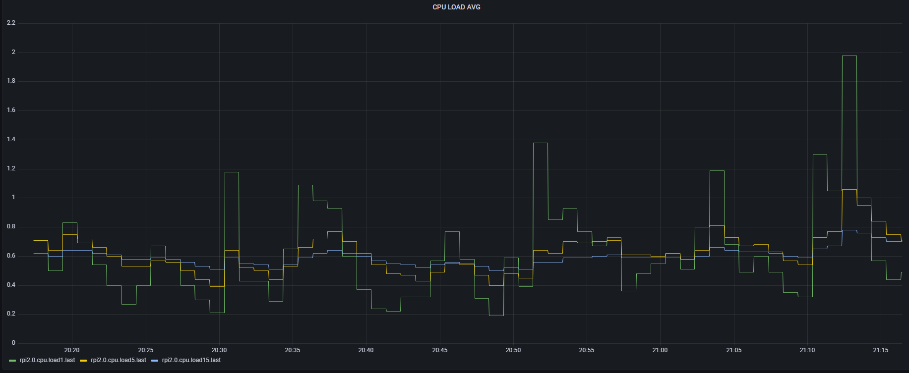

          @crunchip
          Es geht sogar bis auf 1,98 hoch.
          Ich finde aber keine Ursache dafür.
          Komisch ist, dass genau da (21:08-21:11-21:22), fehlt auch der log.
          2022-12-29 21:08:10.905  - info: admin.0 (12726) ==> Connected system.user.admin from ::ffff:192.168.1.105
          2022-12-29 21:08:12.461  - info: admin.0 (12726) <== Disconnect system.user.admin from ::ffff:192.168.1.105
          2022-12-29 21:08:16.867  - info: admin.0 (12726) ==> Connected system.user.admin from ::ffff:192.168.1.105
          2022-12-29 21:08:18.381  - info: admin.0 (12726) <== Disconnect system.user.admin from ::ffff:192.168.1.105
          2022-12-29 21:08:23.379  - info: admin.0 (12726) ==> Connected system.user.admin from ::ffff:192.168.1.105
          2022-12-29 21:08:24.953  - info: admin.0 (12726) <== Disconnect system.user.admin from ::ffff:192.168.1.105
          2022-12-29 21:08:27.273  - info: admin.0 (12726) ==> Connected system.user.admin from ::ffff:192.168.1.105
          2022-12-29 21:08:28.771  - info: admin.0 (12726) <== Disconnect system.user.admin from ::ffff:192.168.1.105
          2022-12-29 21:08:32.911  - info: admin.0 (12726) ==> Connected system.user.admin from ::ffff:192.168.1.105
          2022-12-29 21:08:34.507  - info: admin.0 (12726) <== Disconnect system.user.admin from ::ffff:192.168.1.105
          2022-12-29 21:08:39.173  - info: admin.0 (12726) ==> Connected system.user.admin from ::ffff:192.168.1.105
          2022-12-29 21:08:40.721  - info: admin.0 (12726) <== Disconnect system.user.admin from ::ffff:192.168.1.105
          2022-12-29 21:11:31.252  - info: admin.0 (12726) <== Disconnect system.user.admin from ::ffff:192.168.1.105 javascript
          2022-12-29 21:22:03.705  - warn: ds18b20.0 (13917) Error reading sensor 28-3c01d075c65f: Error: Read error
          HomoranH 1 Reply Last reply

            @phoenixcr wenn der Pi gerade "arbeitet"(backup,updates,...etc) geht natürlich der load mal kurzfristig hoch

              @phoenixcr sagte in Admin startet nicht mehr:
              1,98 ist bei 4 Kernen gerade mal 50% Last, wenn diese gleich auf alle 4 Kerne verteilt ist.
