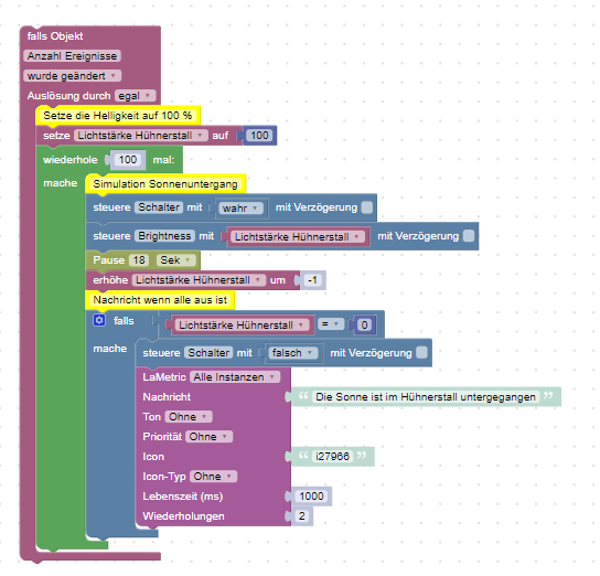

    abend
    ich habe ein Blockly das die Shelly Lampe langsam abdimmt quasi Sonnenuntergang in Zeitraffer
    jetzt hätte ich gerne das das erst z.b ab 17.00 starten soll und in der restlichen Zeit nur das Licht normal ein und ausgeschalten werden kann
    gesteuert wird das ganze mit einem Shelly Button
    danke

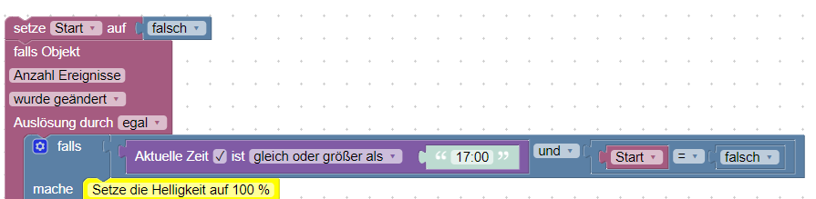

              @kaiser-franz-josef
              Mein Vorschlag:

                  @kaiser-franz-josef
                  Du möchtest Deinen Dimmvorgang doch nur einmal starten? Ansonsten solltest Du bei der Problembeschreibung nochmal ein paar Wörter mehr verwenden.

                    @meister-mopper
                    ja das passt, durchschau nur nicht was im blocky das Start macht
                    klar könnte ich das einfach reinkopieren aber ich würde das gene verstehen

                      @kaiser-franz-josef sagte in Simulierter Sonnenuntergang im Hühnerstall:
                      es verhindert nach dem ersten Start, dass nicht neu gestartet wird.

                        @kaiser-franz-josef
                        Das ist eine interne (kein Datenpunkt) Variable.
                        Da Javascript zustandsorientiert funktioniert, ist es nicht erforderlich irgendetwas zu tun, wenn der Zustand nicht passt.

                          @meister-mopper
                          also muss ich eine Variable mit Start anlegen
                          aber was macht und - nicht - start ?

                            @kaiser-franz-josef
                            Richtig, eine Variable muss angelegt werden.
                            Wenn nur der Zustand ohne Erläuterung angegeben wird, setzt die Logik automatisch wahr (true).
                            Schreibt man ein nicht (!) davor, wird falsch (false) angenommen.

                                @meister-mopper
                                sorry ich nochmals wie kommt im Blockly zu dem "und" ? oder passt das auch so

                                  @kaiser-franz-josef
                                  falls du damit meinst dass der und block untereinander sein soll:
                                  rechtsklick auf diesen Block "Externe eingänge" auswählen
                                  spielt an für sich keine rolle ob es nebeneinander liegt oder untereinander, nur ist es untereinander übersichtlicher
