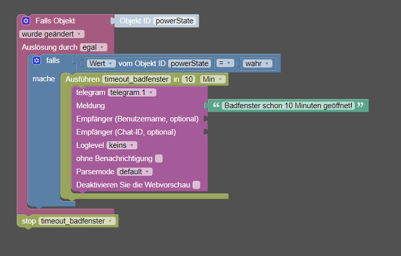

    Nun habe ich via JavaScript, bzw. Blockly ein Skript erstellt, welches mir durch die Änderungen am Switch-Status einen 10Min-Timer startet, sobald dieser abläuft soll mir der Telegram-Bot eine Nachricht senden:
    Vom Script, etc. klappt alles ganz gut, jedoch wird keine Änderung im PowerState des Dummy-Switches durchgereicht.

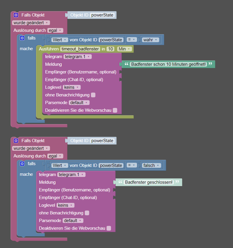

      @cranixx
      Zu dem eigentlichen Problem kann ich nicht helfen - aber das Script hat viel Optimierungspotenzial (wenn es denn laufen würde):
      1. Warum zwei Trigger?
      2. Nimm den Parameter aus dem Trigger anstatt den Wert nochmal zu holen
      3. Stopp den Timer, wenn das Fenster geschlossen wird (sonst kommt nach 10 Min die Nachricht trotzdem)
      4. Spar den Vergleich mit "wahr" oder "falsch" sondern arbeite einfach mit einem "falls / sonst"
      5. ...

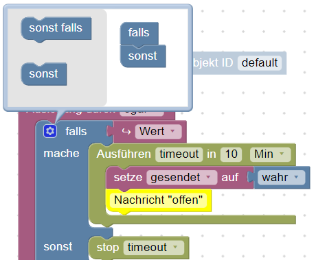

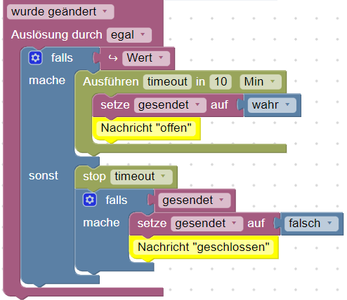

        @cranixx sagte: Blockly ein Skript erstellt
        Immer nur einen Trigger auf den gleichen Datenpunkt verwenden (Ressourcen)!
        Wenn das Fenster geschlossen wird, muss der Timeout gestoppt werden, da sonst die Nachricht immer nach 10 Minuten kommt.
        Prinzip:

                @cranixx

                @haus-automatisierung Danke für den Link zum Video, werde ich mir morgen anschauen!
                Falls/Sonst habe ich leider nicht zur Auswahl - ist das ein weiteres Plugin? Ich hätte nur "prüfe-falls wahr-falls falsch"

                  @paul53 Danke für deine Antwort!
                  Meinst du so?:

                                Moin zusammen,
                                ich arbeite frisch mit ioBroker und bin daher noch etwas hilflos.
                                Mein Ziel ist es vom Telegram Bot benachrichtigt zu werden, wenn das Badfenster länger als 10 Minuten offen steht.
                                Verbaut habe ich bereits ein Eve Door&Window, welcher zusätzlich mein Heizungsthermostat steuert - eingebunden sind die Geräte in Homekit.
                                Da ich aber keine andere Möglichkeit gefunden habe die Geräte im ioBroker aufzunehmen habe ich mittels Homebridge einen Dummyswitch erstellt, welcher über den Window-Sensor gesteuert wird (Fenster auf = Switch an, Fenster zu = Switch aus). Diesen Dummy-Switch habe ich in Alexa eingebunden und über den Alexa 2.0-Adapter in ioBroker aufgenommen.
                                (Falls jemand an dieser Stelle eine weniger Verbastelte Lösung parat hat, gerne mitteilen!)
                                Hat jemand Erfahrungen hierzu gemacht und eine Lösung parat?
                                Da alle Instanzen funktionieren kann ich mir vorstellen, dass der Status des Switches über das Alexa-Plugin nicht korrekt weitergegeben wird.
                                Bereits im Voraus vielen Dank für Eure Nachrichten!
