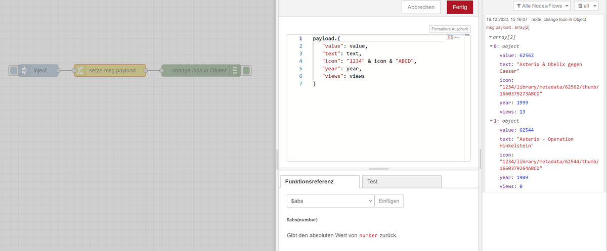

      @djmarc75 sagte in JSON - Werte von arrays ändern ?:
      Wahrscheinlich geht es einfacher, aber auf die Schnelle würde ich es so machen:
          "value": value,
          "text": text,
          "icon": "1234" & icon & "ABCD",
          "year": year,
          "views": views

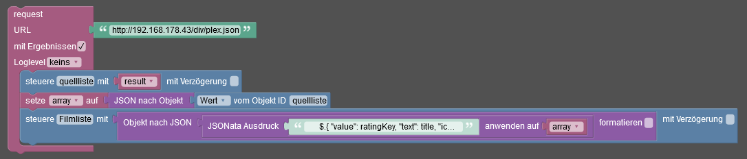

                  @mickym sagte in JSON - Werte von arrays ändern ?:
                                                                                                                                          $.{                                                                                                                                                                                "value": value,                                                                                                                                                                                "text": text,                                                                                                                                                                                "icon": "1234" & icon & "ABCD",                                                                                                                                                                                "year": year,                                                                                                                                                                                "views": views                                                                                                                                                                              }
                  Läuft:
                  musste nur JSONATA anpassen da die Quelldatei andere Werte liefert.

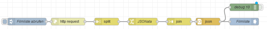

                        DJMarc75
                        @mickym NACHTRAG:
                        Selbiges in NodeRed umgesetzt 😎

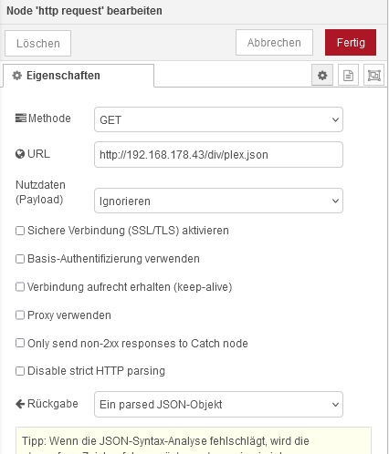

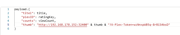

                            @mickym sagte in [gelöst] JSON - Werte von arrays ändern ?:
                            wenn Du den gleichen Ausdruck verwendest.
                            eben nicht, deshalb ja die beiden Nodes:
                            ttp-request Node ein Objekt ausgeben lässt

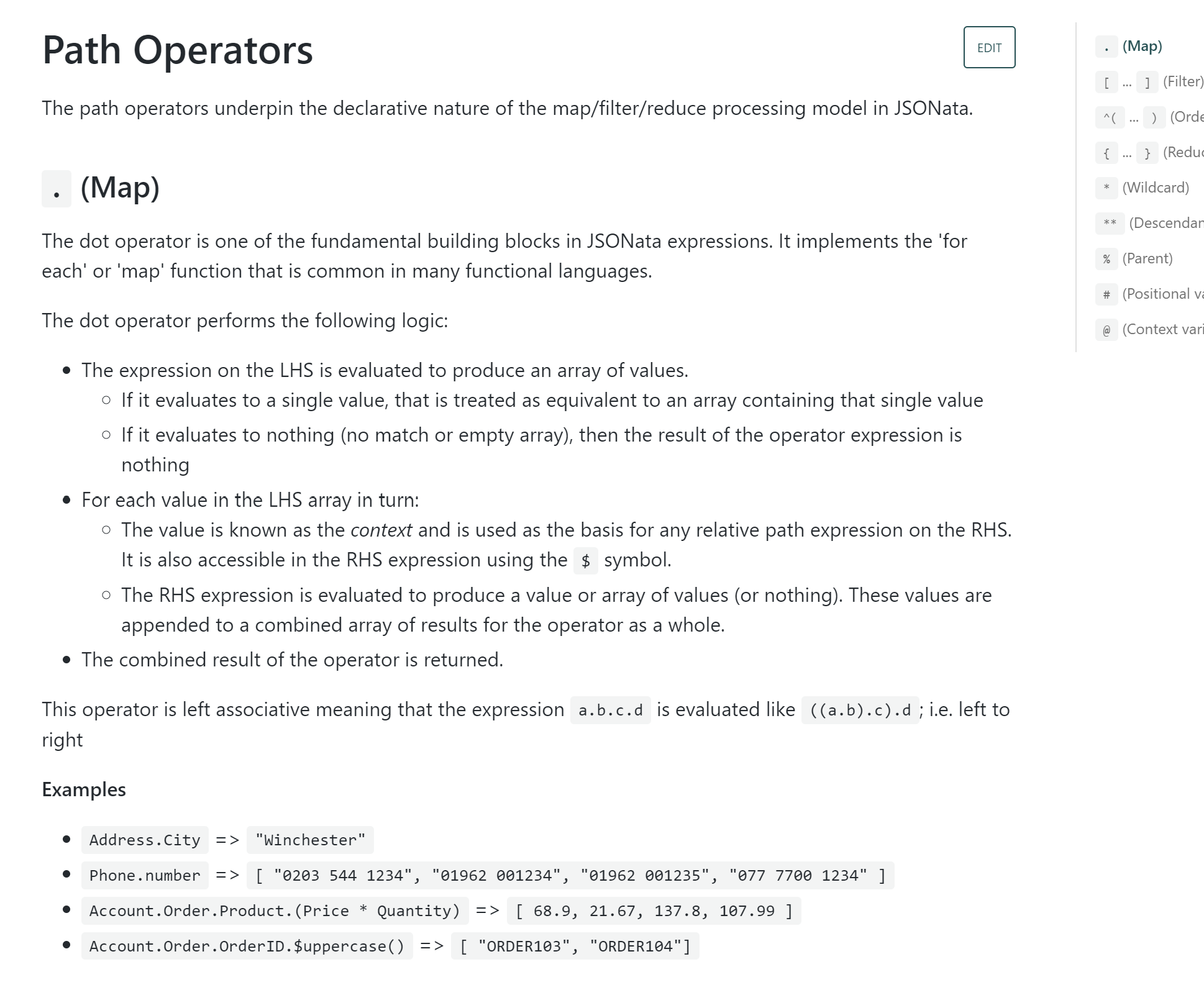

                              Der Punkt ist ein sogenannter Path Operator. ;)
                              • mickymM mickym
                                @djmarc75 Lass mal das payload weg ;) Der Punkt nach der payload also
                                spaltet bereits das ganze Array in einzelne Objekte auf und da Du quasi schon im Objektkontext bist, darfst Du nicht mehr auf die payload referenzieren. Am Besten schaust Du Dir das in dem JSONATA try Teil an.
                                DJMarc75D Offline
                                DJMarc75D Offline
                                DJMarc75
                                @mickym check und passt
