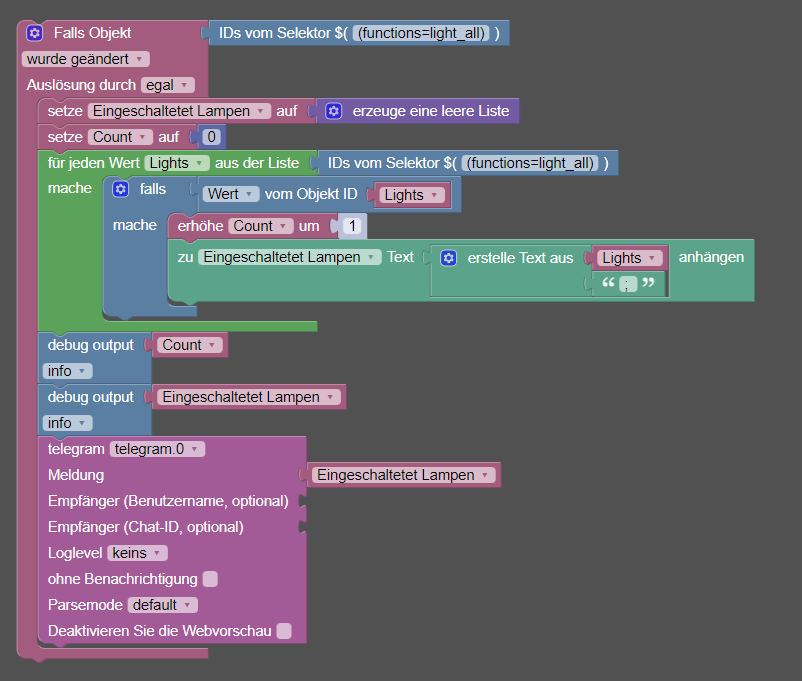

    ich kann mir mit diesen Script (aus dem Forum zusammenkopiert):
    Alle aktivierten Geräte mit der Funktion light_all zählen und ausgeben lassen.
    Die Zählung funktioniert soweit gut, allerdings hätte ich bei der Ausgabe der Geräte gern die Namen statt der IDs.
    Aktuelle Ausgabe:
    22:46:40.750	info	javascript.0 (131299) script.js.Test_Scripte.IDs_vom_Selektor: 3
    22:46:40.751	info	javascript.0 (131299) script.js.Test_Scripte.IDs_vom_Selektor: alias.0.Lampe_Flur_switch_State; alias.0.Lampe_PC_Zimmer_switch_State; wled.0.3c6105e3db23.on;
    Kann mir jemand helfen?

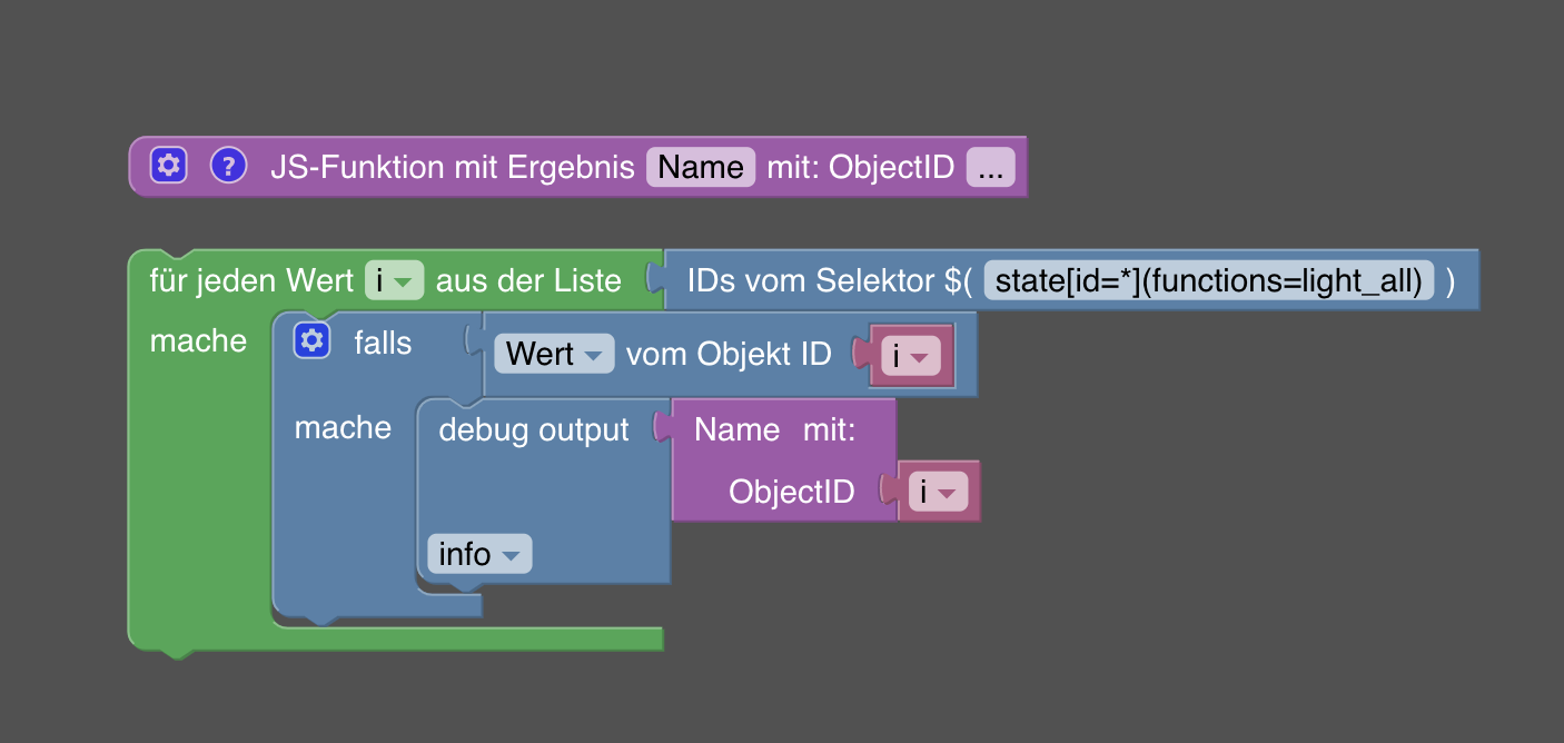

      Ich glaube das bekommst du nur mit einer JS Funktion hin, ich bin nicht sehr gut in sowas, aber etwa das sollte in deiner Funktion stehen:
      let name = getObject(ObjectID).common.name;
      //if(typeof room == 'object') return room.de;
      return "<b>"+name+"</b>";
      Probiere das mal:

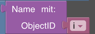

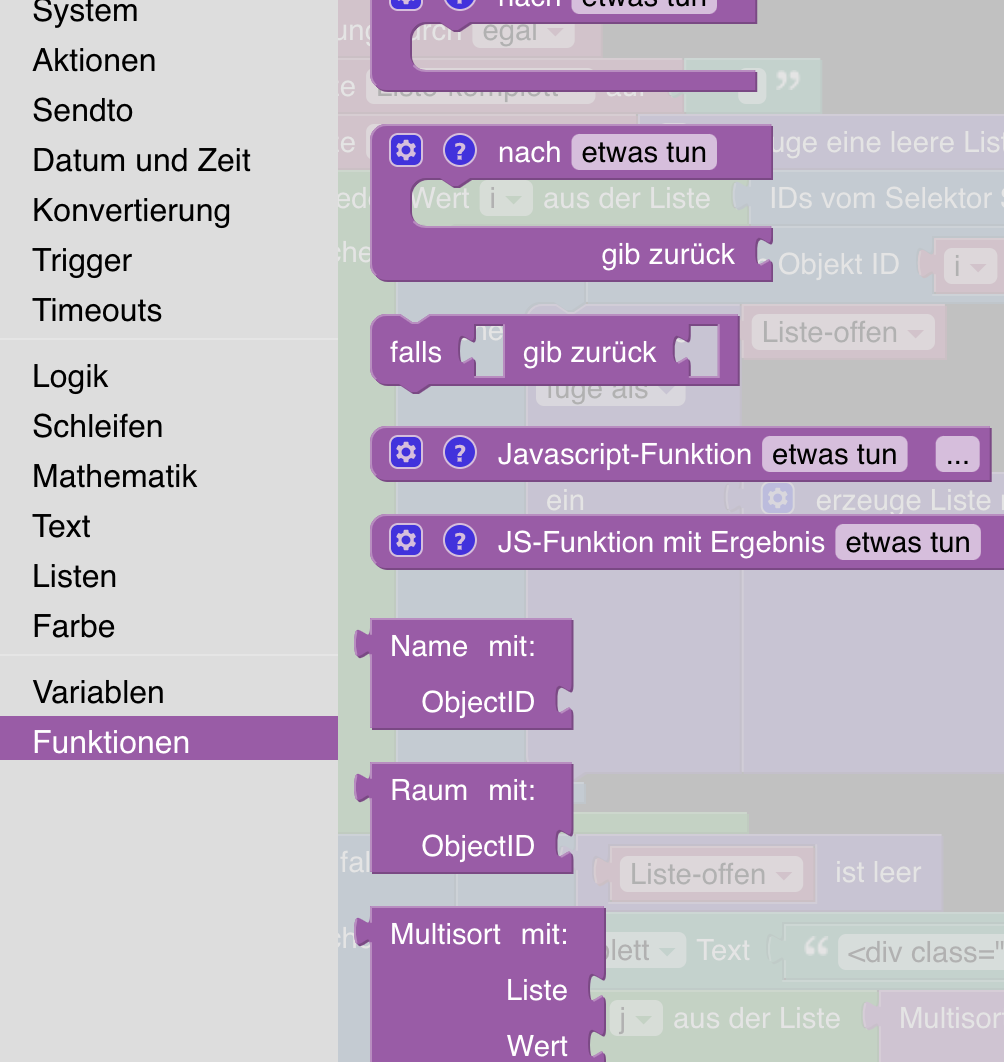

          @rushmed

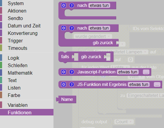

          Wenn du die Funktion erstellt hast sollte der Baustein unter Funktion auftauchen.

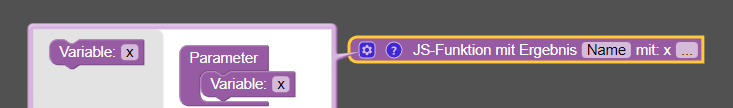

            @cinimod Ich hab da nur:
            Unsere Funktionsbausteine sehen auch verschieden aus.
            Meiner:
            Deiner:
            Edit:
            Bin etwas weiter gekommen:
            Edit 2:
            Der Block passt jetzt:
            Aber die Ausgabe ist:
            <b>power</b>
            CinimodC 3 Antworten Letzte Antwort

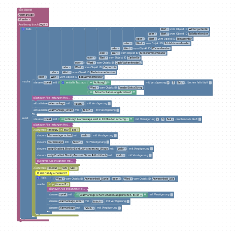

                    Nabend!

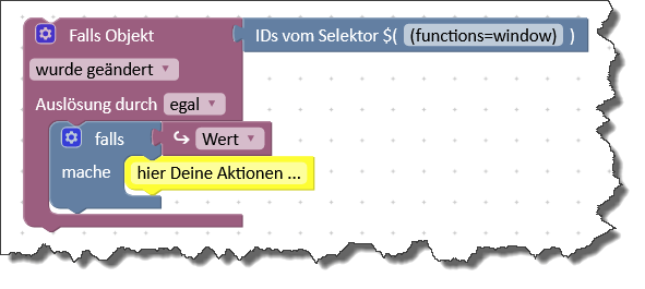

                    Ich habe auch eine Frage zum Baustein "IDs vom Selektor".
                    Ich möchte meine zig "oder Abfragen" (siehe Bild) abkürzen und den "IDS vom Selektor" das prüfen lassen. Aber ich habe gerade einen Nagel im Kopf.... Kann jemand helfen?
                    Danke und beste Grüße!

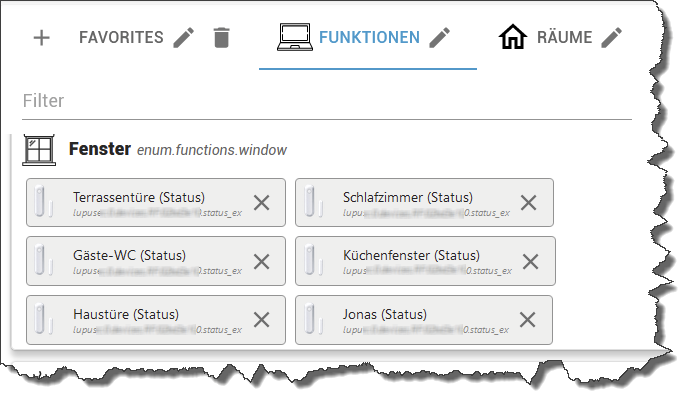

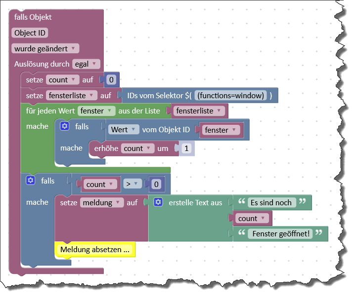

                      @karel-puhli
                      Sind das alles Fenstersensoren?
                      Es gibt zunächst zwei grundsätzliche Möglichkeiten:
                      1. Alle Sensoren gehorchen einer einheitlichen Struktur und befinden sich idealerweise unterhalb eines gemeinsamen Elternknoten
                      2. Man fügt die in Frage kommenden States einer Aufzählung hinzu
                      Ich habe das mit Variante 2 gelöst ...

                        Schon mal danke für Deine Antwort!
                        Allerdings sollen die Fenstersensoren nicht in den Trigger, sonder in den "Falls-Block". Getriggert wird ein anderer einzelner Datenpunkt. Danach sollen die Sensoren auf true geprüft werden...

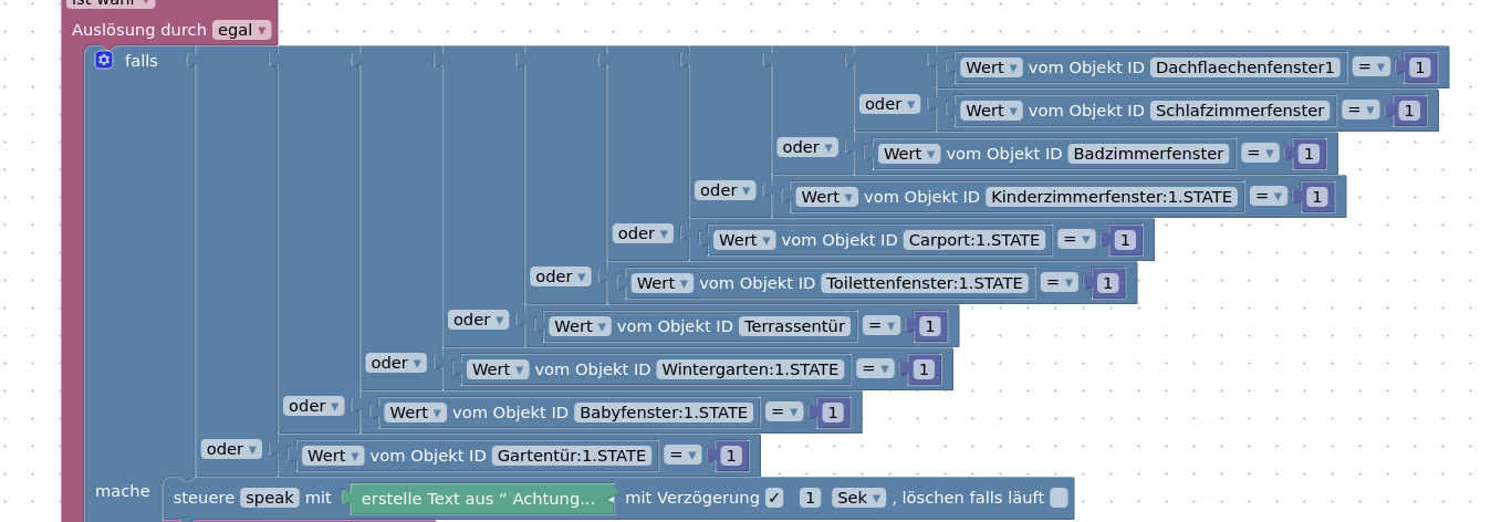

                            @codierknecht
                            Das ganze ist eine Alarmanlage. Getriggert wird auf "Alarmanlage an". Es soll also sobald ich die Alarmanlage anschalte geprüft werden, ob noch irgendein Fenster offen ist. Falls ja, Abbruch.
