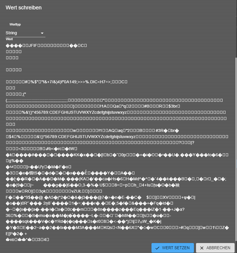

    Wie kann ich den Inhalt eines Datenpunktes als Datei speichern?
    Ich bekomme in einen Datenpunkt über den MQTT-Adapter von Frigate einen Snapshot. Diesen möchte ich gerne über den Pushover-Adapter an mein Handy senden.
    Leider kann ich in Blockly den Datenpunkt nicht einfach als "Anhang" beim Pushover-Block angeben (funktioniert nicht). Was aber funktioniert ist, wenn ich eine Datei aus dem Linux-Dateisystem mit Pfad als "Anhang" angebe. Deshalb möchte ich den Snapshot aus dem Datenpunkt zuerst im Dateisystem (Debian) als Datei speichern und anschließend über Pushover versenden.
    Das speichern bekomme ich aber nicht hin und ich finde auch nirgends ein Beispiel.

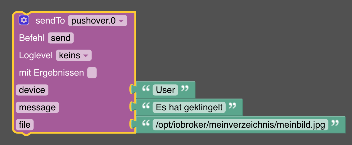

      Das senden einer Datei kann man über den Standart "senden block" lösen, den einfach auf pushover stellen und als parameter "file" angeben.

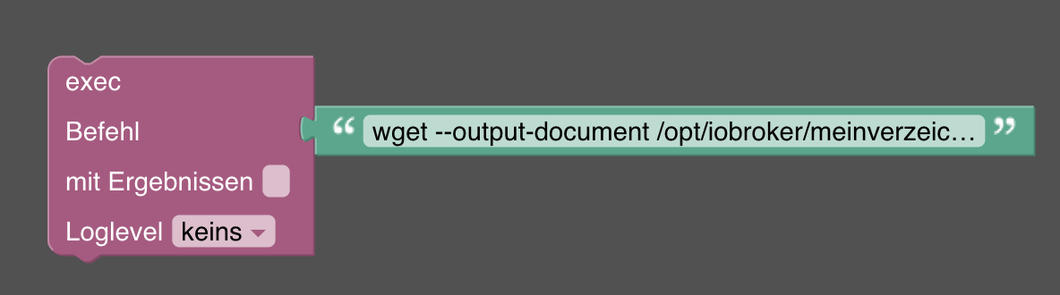

      Das Speichern funktioniert etwa so:
      wget --output-document /opt/iobroker/meinverzeichnis/meinbild.jpg 'hier_der_Link_zum_Schnappschuss'

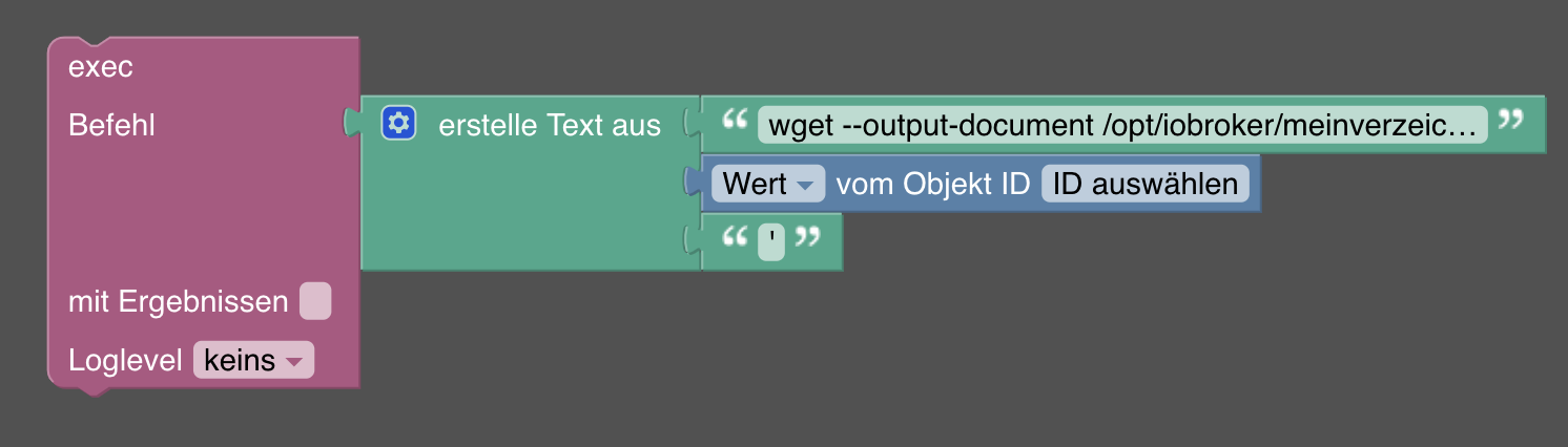

        wenn dein Schnappschuss Link in einem Datenpunkt steht kannst du es so machen:
        • CinimodC Cinimod

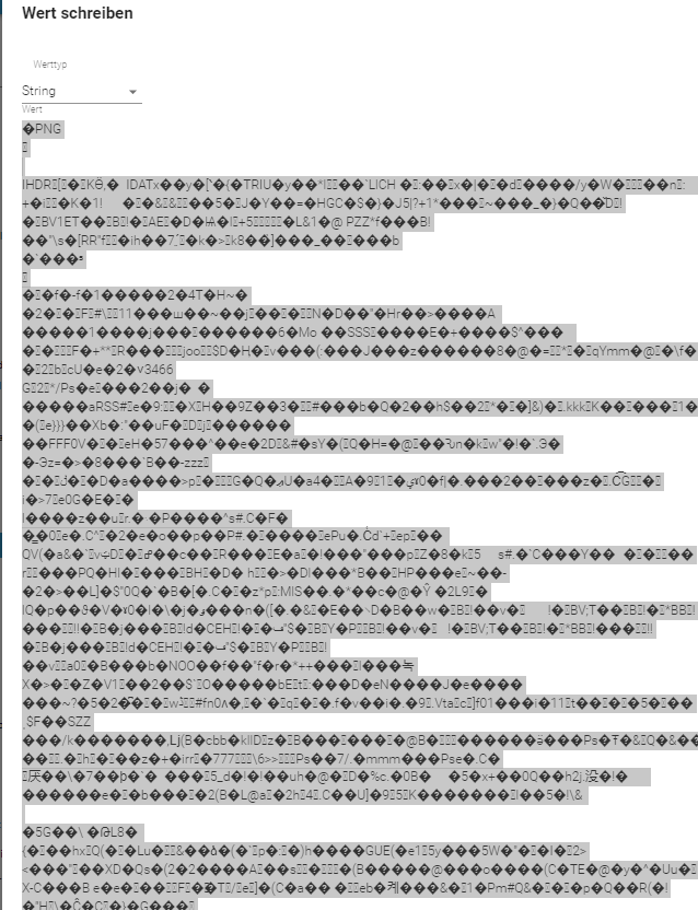

                      @chrisbgl
                      ich mache sowas mit einem png file - ob das miteinem jfif auch geht, weiß ich nicht
                      mein dp sieht so aus:
                      das script sichert letztlich diesen code in ein bild im vis-folder zur anzeige in der vis - du müßtest es halt versenden
