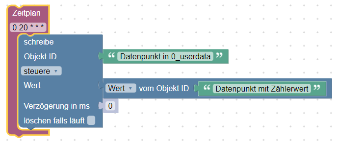

        @io-taster
        Hast du einen Adapter zum Protokollieren installiert, wie z.B. History oder SQL (mit Datenbank) oder Influx (mit Datenbank)?
        Dann kannst du Daten protokollieren und auswerten. Wenn der Wert geschrieben wird, ist immer ein Timestamp (Datum und Uhrzeit) dabei und muss nicht separat erfasst werden.
        Du würdest dir in der 0_userdata einen Datenpunkt anlegen und zum Zeitpunkt 20:00 Uhr den Zählerstand in den Datenpunkt schreiben. Dieser neue Datenpunkt wird dann per o.a. Adapter protokolliert und kann jederzeit für Auswertungen genutzt werden.
        Würde dann so aussehen:
        EDIT: oder so wie bei @paul53 als Differenz zum Vortag 👍 (war irgendwie fast zeitgleich ;-) )

        • I io-taster
          ich möchte täglich um 20:00 den Zählerstand vom Stromzähler erfassen und in einer Liste Tabelle oder sonst was erfassen. Notiert werden sollen das Datum, Uhrzeit und der Zählerstand.
          Der iobroker läuft soweit und gibt über den Sonoffadapter die Werte vom Stromzähler aus.
          Hintergrund ist der: Am Stromnetz hängen 4 Balkonkraftwerke und ich möchte wissen wieviel Strom ich am Tag bezogen hab. Bisher hab ich um 20:00 manuell den Zähler abgelesen. Aber dafür hab ich ja jetzt den iobroker.
          Ich sage schon vielen Dank für eure Unterstützung!
          Frank

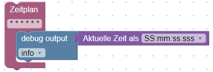

              @io-taster ist deine Systemzeit auf dem ioBroker richtig?
              • ArmilarA Offline
                ArmilarA Offline
                Armilar
                Most Active Forum Testing
                schrieb am zuletzt editiert von Armilar
                @io-taster
                ggfs. mal mit folgendem Blockly checken:

                  I Offline
                  I Offline
                  io-taster
                  @armilar
                  Es werden 33600 Sekunden ausgegeben.
                  Es ist 10:20.
                  Sollte 10×60×60+20×60=37200 sein

                    @io-taster sagte in Täglich einen Wert erfassen:
                    kann nicht sein!
                    wenn du es genauso gemacht hast muss die Uhrzeit rauskommen
                    lass einfach den Trigger weg und starte das Skript (ggf. neu)

                            Welches Betriebssystem auf welcher Hardware?
                            EDIT: Oder sind die Locales schon korrigiert?
                            Der Scheduler kann so natürlich nicht funktionieren, wenn die Uhrzeit nicht stimmt. Also hättest du gestern um 18:10 Uhr nachgesehen, wären Daten geschrieben worden.

                                      Hallo Zusammen,
                                      diese Funktion wäre auch genau das was ich benötigen würde. Leider muss ich mich noch ein wenig reinfuchsen.
                                      Ich würde gerne mein Objekt VD Heizen Tag tracken (Leistungsaufnahme der Wärmepumpe am Tag, die um 0 Uhr automatisch vom Adapter/System wieder auf 0 zurückgestellt wird.)
                                      Hier möchte natürlich den letzten Wert am Tag mitschreiben. Ich bekomme irgendwie nur einen true/false Wert mitgeschrieben, der mich nicht interessiert. Und unter skript.problem habe ich leider einen Null Wert.
                                      Hier mein Ansatz auf Basis eurer Skipte.
                                      Ich hoffe Ihr könnt mich ein wenig unterstützen, wo mein Fehler liegt.
                                      Vielen Dank im Voraus

                                        @djteear sagte in Täglich einen Wert erfassen:
                                        wo bist du denn da?
                                        das ist doch der Datenpunkt ob das Skript läuft.
                                        in Welchen Datenpunkt schreibst du denn den Mitternachtswert rein?
                                        ich sehe weder Datenpunkt, noch den Befehl zum eintragen.
                                        D 1 Antwort Letzte Antwort
                                          wo bist du denn da?
                                          djteear
                                          Da hast du natürlich vollkommen recht. Danke für den Hinweis.
                                          Ich habe jetzt dazu einen Datenpunkt erstellt und in den Trigger eingefügt. Eine Variable benötige ich ja eigentlich nicht?
                                          Leider wird in meinem neuen Datenpunkt dennoch nicht der Wert 12,533 kWh übertragen und bleibt bei 0. (siehe unten) Ich hoffe ihr könnt mich nochmal unterstützen auch wenn es wahrscheinlich Basics sind.
                                          Vielen herzlichen Dank im Voraus
