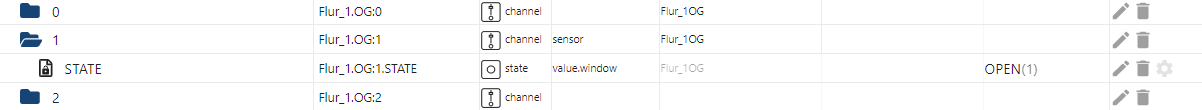

    Hallo Codierer,
    habe hier auf der Seite von ioBroker ein Skript gefunden das für mich goldrichtig ist. Nach einer kleinen Veränderung auf Verschluss funktioniert es auch. Aber leider nur mit Homematic Fensterkontakten. Die HomematicIP Fensterkontakte werden nicht erkannt.

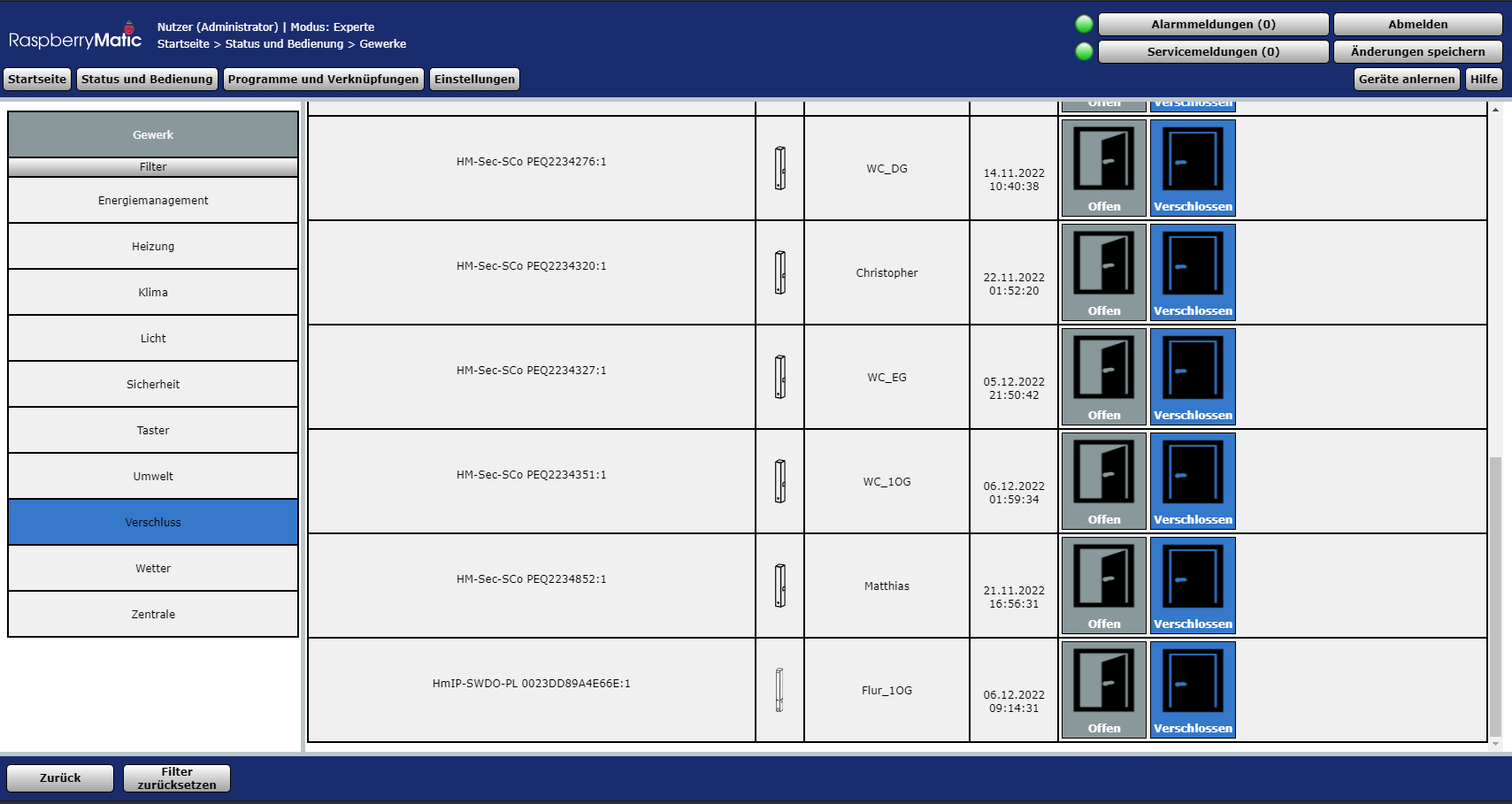

    In meiner CCU ist der IP-Kontakt im Gewerk Verschluss mit drin.
    In Objekten stellt der Kontakt den Zustand gegenüber der Homematic Kontakten aber anders dar.

    Ich vermute mal, das das Problem in der Zeile 67 steckt und dort auf die IP-Kontakte erweitert werden müsste. Aber wie?
    Bernd

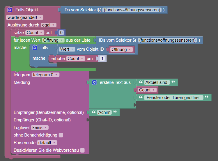

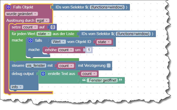

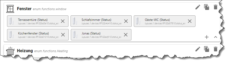

      Pack doch alle entsprechenden Datenpunkte in eine Aufzählung
      und geh' dann mit 'nem Blockly ran

          @berlon sagte in Problem älteres Fenster-Zählen Skript:
          Werden beim Blockly auch die Raumnamen angezeigt?
          Nein - wie im Threadtitel angedeutet werden hier nur die offenen Fenster gezählt.
          Um damit zusätzlich eine Liste zu füllen, müsste das entsprechend erweitert werden.
          Kommt halt darauf an, was man haben möchte.
          Tatsächlich nur eine (Text) Liste der geöffneten Fenster?
          Oder doch eher den Status jedes einzelnen Fensters visualisieren.

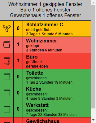

            @berlon hab kein Homematic aber vllt ist https://github.com/Pittini/iobroker-Fensterauswertung etwas für dich
            https://forum.iobroker.net/topic/31674/vorlage-generisches-fensteroffenskript-vis

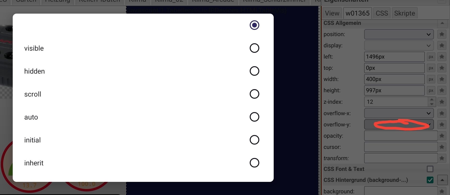

                    Danke erst mal für die vielen Möglichkeiten. Bin nun gerade mal an der Sache von Pittini dran.
                    Habe da ein kleines Problem:
                    in dem Bild von Pittini ist da ein Scroll Balken vorhanden, bei mir nicht.
                    Habe das basic - html Widget genommen.
                    Wie hat er da den Scroll Balken hingezaubert??
                      Wahrscheinlich im Widget konfiguriert.
                      Vertical overflow -> scroll (o.ä.)

                        Danke, gefunden.
                        Ist im Abschnitt CSS Allgemein -> overflow-y. Hier scroll auswählen. Falls es jemand interessiert
                        Wieder was gelernt.

                          • CodierknechtC Codierknecht
                            @berlon
                            R Offline
                            R Offline
                            Rushmed
                            @codierknecht Hab dein Blockly übernommen. Funktioniert klasse.
                            Ich lass mir die Anzahl geöffneter Sensoren per Telegramm zuschicken.
                            Hast du ne ahnung wie ich noch die Namen der geöffneten Geräte in meine Nachricht bekommen kann?
                            Bin leider auf Blockly beschränkt, ansonsten könnte ich nur C&P.

                              Codierknecht
                              @rushmed
                              Geht nur per JS:
                              function getObjectName(const objectId) {
                                  return getObject(objectId).common.name;
