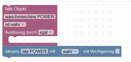

    ObiTobi
    ich bin erst am "rumspielen" und schauen wie ich ioBroker finde. Im Moment habe ich 4 Steckdosen (Gosund mit Tasmota geflasht) mit den ich etwas spielen kann.
    So hatte ich mir gedacht - Blockly (aka malen nach Zahlen) wird supereinfach. Scheint auch so, nur etwas mache ich wohl trotzdem falsch.
    Dabei ergeben sich für mich 2 Probleme
    Ausgangspunkt beide Steckdosen haben Zustand "false"
      • Starte ich das Skript wird die "Sky" Steckdose eingeschaltet (darf ja nicht passieren). Ich muss sie manuell ausschalten
      • ist das Script gestartet und ich den Status der Steckdose "Waschmaschine" auf "true" setze, also einschalte (über die Tasmota GUI oder MQTT ist egal), passiert nichts weiter, also die Sty Steckdose wird nicht eingeschaltet
    Was mache ich hier falsch?

      Cinimod
      @obitobi
      Du musst den steuern block in der trigger block verschachteln.
      So wird nur bei skriptstart einmalig der steuern block ausgeführt.
      Also nur was innerhalb des trigger blocks verschachtelt ist, wird auch beim triggern ausgeführt. Aktuell nichts!

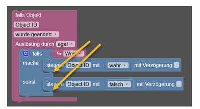

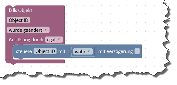

        @obitobi
        @Cinimod meint folgendes:
        Ein Bild sagt mehr als tausend Worte ;-)

          CinimodC Offline
          CinimodC Offline
          Cinimod
          @codierknecht
          Sorry, war noch unterwegs, sonst hätte es von mir auch ein bild gegeben.
          Ich denke er hat es trotzdem verstanden 😋

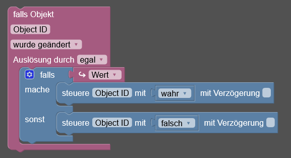

            oFbEQnpoLKKl6mbY5e13
            @obitobi
            Hier ein Bild, welches deinen Wunsch vermutlich besser abbildet:
            Den Baustein "Wert" findest du unter Trigger. Er heißt zunächst "Objekt ID". Hier einfach "Wert" auswählen.
                      schrieb am zuletzt editiert von oFbEQnpoLKKl6mbY5e13
                      @obitobi
                      Der Trigger-Baustein hat doch unten auch einen Anschluß für einen weiteren Block. Die Bausteine sind immer oben angeheftet. Das kann man auch daran erkennen, dass man Bausteine nur trennen kann, wenn man sie nach unten zieht.

                          CinimodC Offline
                          CinimodC Offline
                          Cinimod
                          @codierknecht
                          Aber das ist doch schon richtig so, die Bausteine werden immer oben angeheftet, der Pfeil signalisiert doch quasi die Reihenfolge und die Möglichkeit weitere Bausteine anzuheften, wenn unten auch noch ein Harken währe würde das nur verwirren.
                          • CinimodC Cinimod
                            @codierknecht
                            CodierknechtC Online
                            Codierknecht
                            @cinimod
                            Aus der Warte betrachtet auch wieder wahr ;-)
