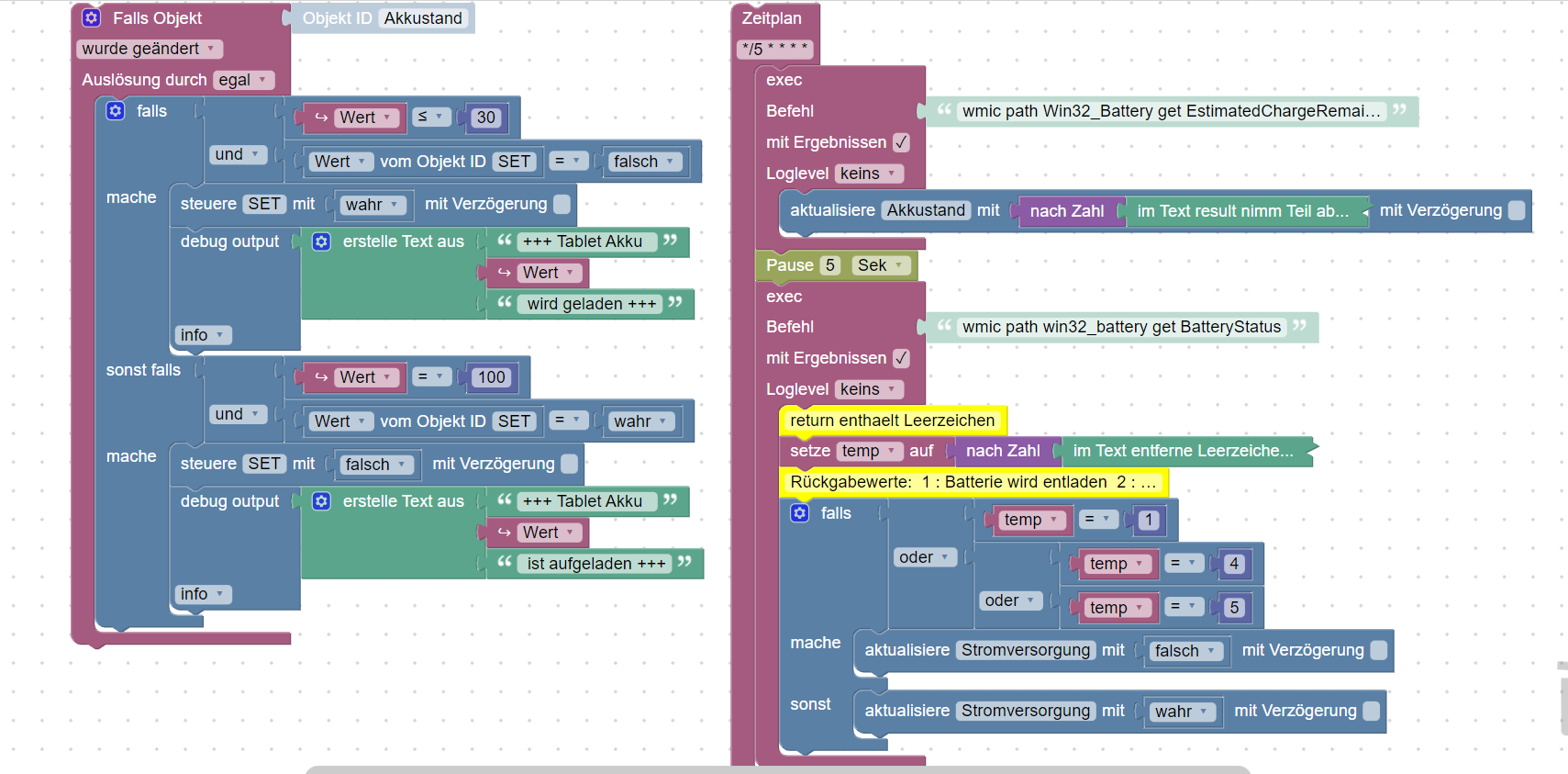

              • maximal1981
                maximal1981 @falke69 last edited by
                @falke69
                das hab ich mittlerweile geschafft. Trotzdem danke.
                Der gepostete Browser Adapter hat auch mein Interesse geweckt, jedoch kann man den im Windows anscheinend nicht im Kiosk-Modus betreiben.
                Da aber jetzt vermutlich exec klar ist, kann man vermutlich alle Befehle absetzen.
                Ideen sind natürlich weiter gerne Willkommen.
                Lösung für exec: Befehl eintragen, danach selbst eine Variable result erstellen und mit dieser weiterarbeiten. War mir nicht so bewusst, und hab ich zumindest nirgends so gelesen.
                • maximal1981
                  maximal1981 last edited by
                  Hier das Ergebnis:
                    <variables>
                      <variable id="P`aq^gme%S^s@1={sVON">result</variable>
                      <variable id="y[tgJd5t@eWrz4E1CoO6">temp</variable>

                    <block type="schedule" id="fSVF8B`jnd1u542;5nCu" x="588" y="12">
                      <field name="SCHEDULE">*/5 * * * *</field>
                      <statement name="STATEMENT">
                        <block type="exec" id="[6BE11/Gcj.[l5)Rdcmw">
                          <mutation xmlns="http://www.w3.org/1999/xhtml" with_statement="true"></mutation>
                          <field name="WITH_STATEMENT">TRUE</field>
                          <field name="LOG"></field>
                          <value name="COMMAND">
                            <shadow type="text" id="*Jflc%*XVH_-GN9g1!H}">
                              <field name="TEXT">wmic path Win32_Battery get EstimatedChargeRemaining /value</field>
                            </shadow>
                          </value>
                            <block type="update" id="V}:n.mvQ=2F]a)O,Q~Ag">

                            <block type="timeouts_wait" id="}j5-=Sl=*O/]Y-!mSY?}">
                              <field name="DELAY">5</field>
                              <next>
                                <block type="exec" id="aBhhZLIu^wv%SF!Ip}Y6">
                                    <shadow type="text" id="5Xy-o/*vi;-e,Dnm?RV.">
                                      <field name="TEXT">wmic path win32_battery get BatteryStatus</field>
                                    </shadow>
                                  </value>
                                    <block type="comment" id="LAu829ZNOMMdg6xkble%">
                                      <field name="COMMENT">return enthaelt Leerzeichen</field>

                                                              <field name="VAR" id="y[tgJd5t@eWrz4E1CoO6">temp</field>
                                                            </block>
                                                          </value>
                                                          <value name="B">
                                                            <block type="math_number" id="y+L4Fl|EcU14G5nd30dC">
                                                              <field name="NUM">1</field>
                                                            </block>
                                                          </value>
                                                        </block>
                                                      </value>
                                                      <value name="B">
                                                        <block type="logic_operation" id="qT-,mqG$(bX}%#M8YVXE" inline="false">
                                                          <field name="OP">OR</field>
                                                          <value name="A">
                                                            <block type="logic_compare" id="H44?6}Re_@}35t`4ELI1">
                                                              <field name="OP">EQ</field>
                                                              <value name="A">
                                                                <block type="variables_get" id="eU2g/58!56$9qM8-u)pq">
                                                                </block>
                                                              </value>
                                                              <value name="B">
                                                                <block type="math_number" id="tS:j]MoHc#XIY;?Ny+Ah">
                                                                  <field name="NUM">4</field>
                                                                </block>
                                                              </value>
                                                            </block>
                                                          </value>
                                                          <value name="B">
                                                            <block type="logic_compare" id="d(OBnrgh18jJIsLV*I4;">
                                                              <value name="A">
                                                                <block type="variables_get" id="1VpVbskuED1nC|~iHv,A">
                                                                </block>
                                                              </value>
                                                              <value name="B">
                                                                <block type="math_number" id="[qI:is|I_@em|hSXkQs_">
                                                                  <field name="NUM">5</field>
                                                                </block>
                                                              </value>
                                                            </block>
                                                          </value>
                                                        </block>
                                                      </value>
                                                    </block>
                                                  </value>
                                                  <statement name="DO0">
                                                    <block type="update" id=":4ZU=%]ArPlr:T8Bbn2+">
                                                      <field name="OID">0_userdata.0.VIS-Steuerung.Stromversorgung</field>
                                                      <value name="VALUE">
                                                        <block type="logic_boolean" id="x?`k6Fl*DTmDRWYS$7x@">
                                                        </block>
                                                      </value>
                                                    </block>
                                                  </statement>
                                                  <statement name="ELSE">
                                                    <block type="update" id="SoZ!%5bH={6m?_`zu0LR">
                                                        <block type="logic_boolean" id="zx=#Bt9%,*7{nJ79R=N0">
                                                        </block>
                                                      </value>
                                                    </block>
                                                  </statement>
                                                </block>
                                              </next>
                                            </block>
                                          </next>
                                        </block>
                                      </next>
                                    </block>
                                  </statement>
                                </block>
                              </next>
                            </block>
                          </next>
                        </block>
                      </statement>
                    </block>
                  </xml>
