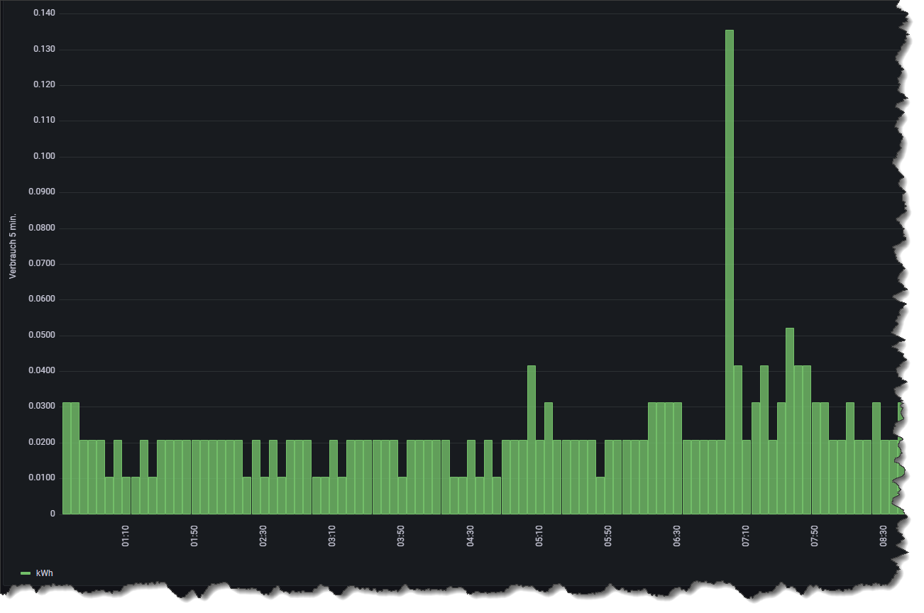

            Ich mache das bei mir so, dass ich mir den Verbrauch der letzten 5 Minuten (Zählerstand - Alter Zählerstand) in einen DP schreibe, der das dann in der Datenbank mitschreibt.
            Das ist für mich dann hinreichend genau.
            Natürlich kann in diesen 5 Minuten auch etwas zuschlagen und den Verbrauch (für mehr oder weniger kurze Zeit) nach oben schrauben. Aber das soll ja auch keine exakte Wissenschaft sein, sondern eher ein Schätzeisen.
            Man erkennt hier zumindest schon mal die Grundlast in der Nacht, die Kaffeemaschine am Morgen und den Beginn des Arbeitstages.
            Für mich völlig ausreichend, da nur aus Interesse.
            Je kleiner man jetzt den Zeitraum wählen würde, desto genauer wird die Aussage. Kommt halt drauf an was man haben will.

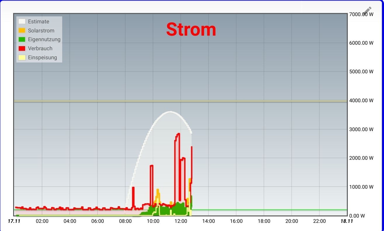

              @codierknecht sagte in Grundlast berechnen:
              dito:
              hab mir dann noch eine Hilfslinie (Markierung) eingezeichnet, die ich nach Abschaltung von "unnötigen" Verbrauchern inzwischen deutlich absenken konnte
              naja, ich nehme alle 6 Sekunden den aktuellen Wert. Auflösungstechnisch glättet flot das sowieso
