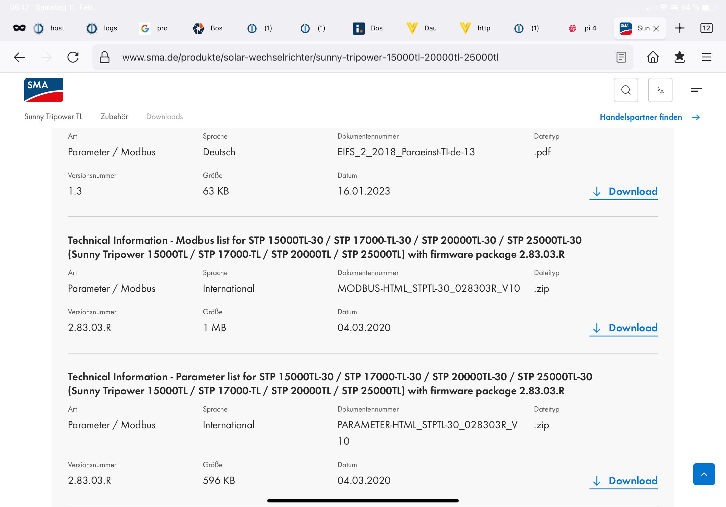

                              wendy2702 @RaspiUser last edited by
                              @raspiuser Gibt für meine Wechselrichter 2 Listen/DOcs für Modbus.
                              Einmal das Excel das du auch hast mit der gleichen, leicht unverständlichen, Beschreibung der Register und ein HTML z.B. für meinen STP15000
                              https://www.sma.de/produkte/solar-wechselrichter/sunny-tripower-15000tl-20000tl-25000tl
                              RaspiUser 1 Reply Last reply Reply Quote 0
                              • RaspiUser
                                RaspiUser @wendy2702 last edited by
                                @wendy2702
                                Mit div. Suchbegriffen komme ich nicht wirklich weiter bzw. ich bekomme zuviele (nicht relevante) Fundstellen, für mich ist das Thema damit erstmal abgeschlossen.
                                Danke für deine Mühe.
