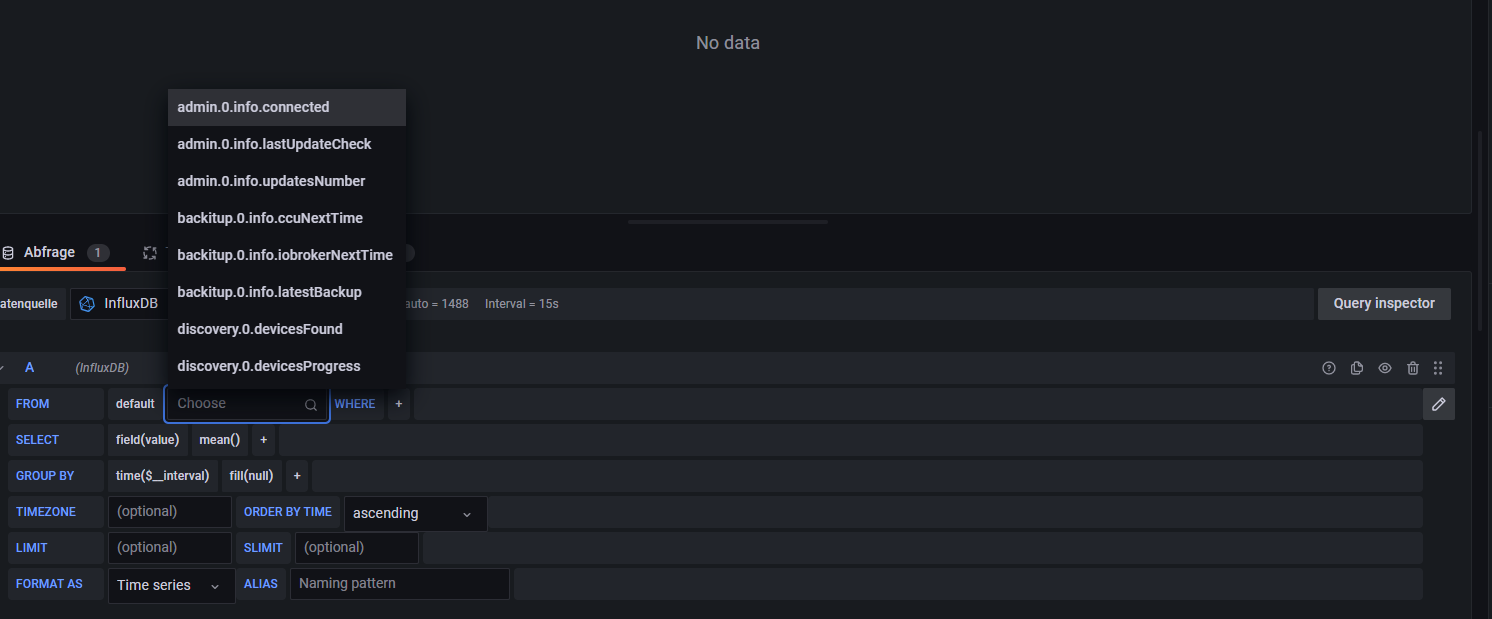

                      Hallo, wie erwartet, bin ich es schon wieder. Habe folgendes Problem:
                      Wenn ich in Grafana ein neues Dashboard erstellen will wird mir folgendes Bild dargestellt
                      f9874b3f-d4c2-4bdc-9431-87d66b368c02-image.png code_text

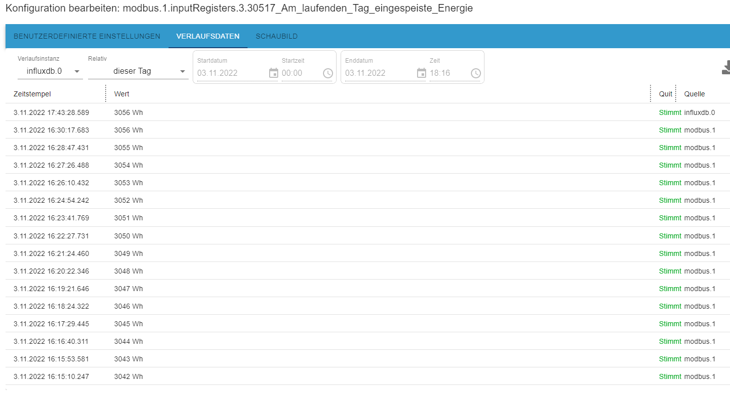

                      im select measurement Bereich wird mir nicht meine passende Datenquelle angezeigt, sondern fast alle Datenquellen meiner Homematic Anlage. Im iobroker habe ich im Menü Objekte unter Modbus zwei Datenquellen in der Influxdb aktiviert. Sie sollten mir hier eigentlich angezeigt werden.
                      54d8675f-6aa4-4250-bfde-a88f3a74ed2b-image.png code_texta810d628-efdd-4fc4-be3a-364a8dd8c62c-image.png

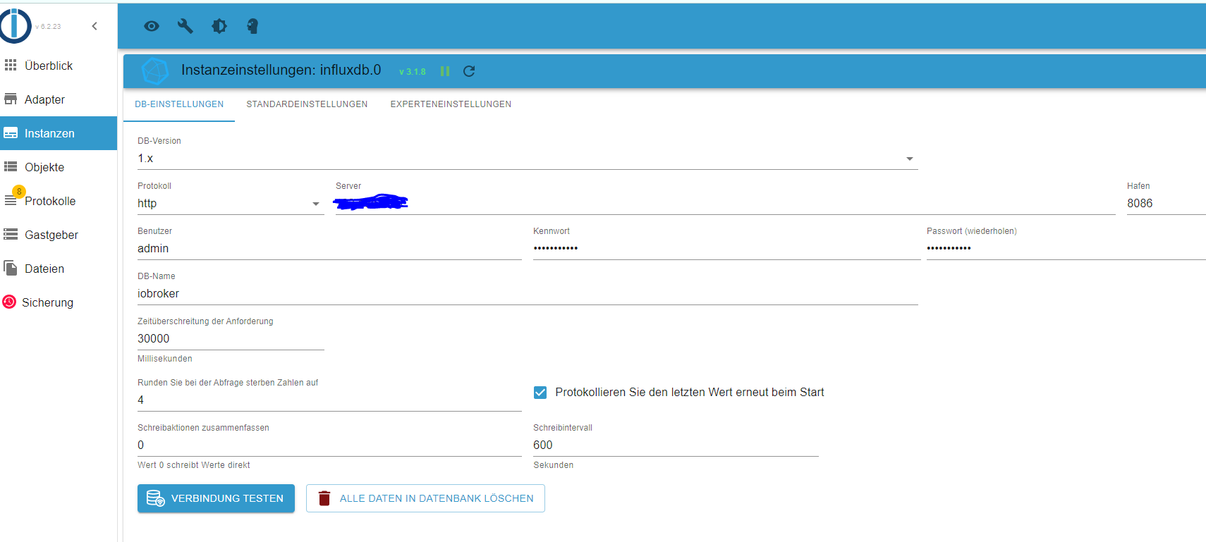

                          Soweit ich das beurteilen kann, habe ich nur einmal die Influxdb im iobroker unter Instanzen eingerichtet. Den Modbusadapter 2 mal, da ich zwei Wechselrichter auslesen möchte.
                          Stefan
                          Marc Berg 1 Reply Last reply Reply Quote 0
                          • Marc Berg
                            Marc Berg Most Active @ottmannster last edited by
                            @ottmannster
                            Hmm, die Antwort passt jetzt nicht so richtig zu meiner Frage, aber sei's drum ...
                            Um ein paar Fehler auszuschließen würde ich in der Grafana Datenquellen-Definition statt "localhost" die IP/den Hostnamen eintragen, der auch in der Adapter-Config steht(ist bei dir im Screenshot unkenntlich gemacht).

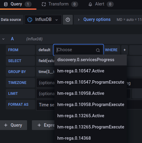

                              die nächsten Bilder zeigen alle Datensätze aus meiner Homematic.

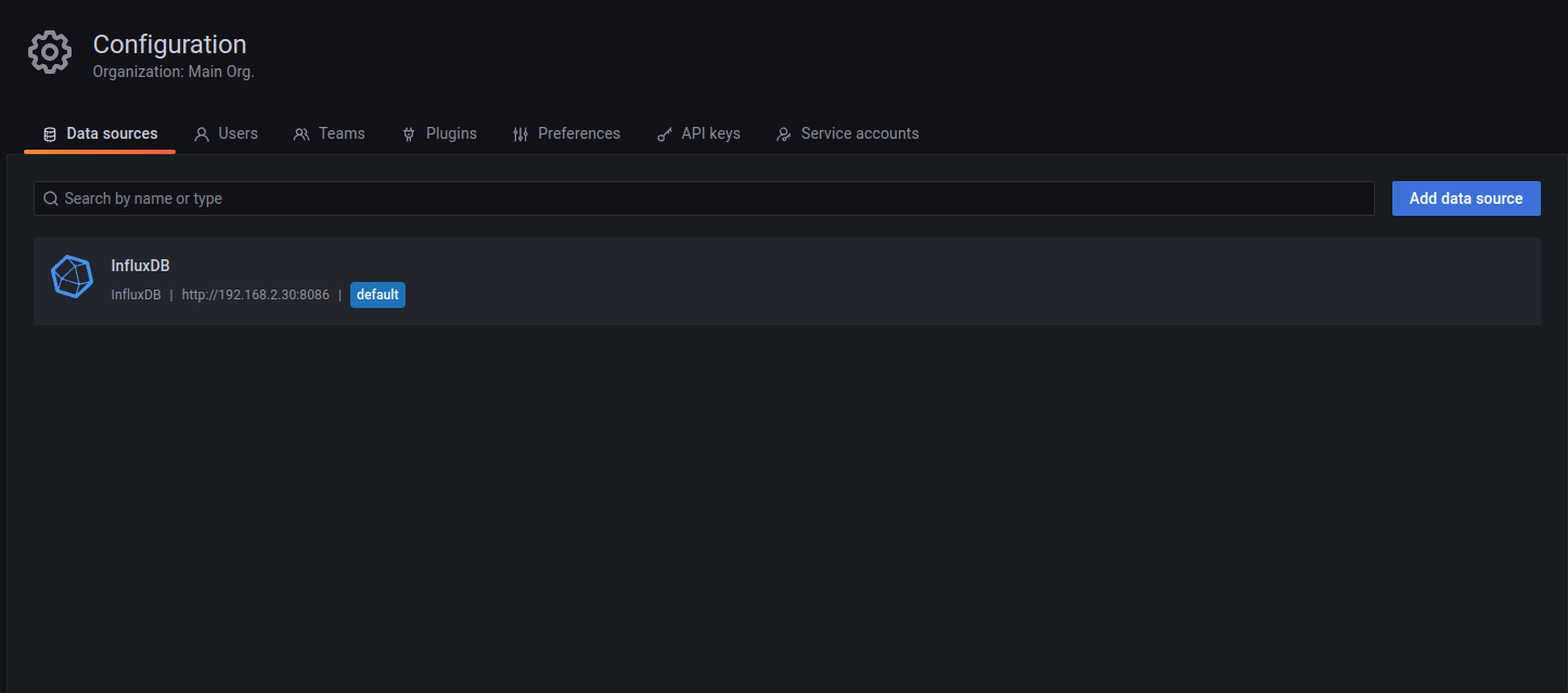

                              Unter Datenquellen in Grafana wird folgendes angezeigt:
                              Gibt es noch andere Orte in Grafana, wo ich die Datenquellen einsehen kann?
                              Stefan
                              • Marc Berg
                                Marc Berg Most Active @ottmannster last edited by Marc Berg
                                @ottmannster
                                Nein, das war ein Missverständnis. Klick mal bitte auf "default" drauf. Wenn man mit mehreren Retention policies (Aufbewahrungsregeln) arbeitet, könnte hier mehr als ein Eintrag drin sein.
                                Die Datenquellen sind okay und sauber, was ich so sehen kann.

                                      Ich frage mich, warum die Daten von meiner Homematic angezeigt werden. Ich habe bisher nur die Adapter dafür im iobroker eingerichtet und mit der CCU verbunden. In Influxdb habe ich dazu nichts eingestellt und trotzdem werden die Daten in Grafana angezeigt.

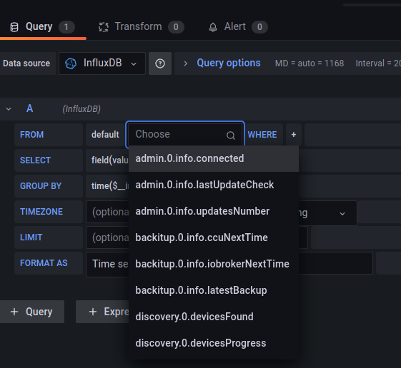

                                          Ich sehe da keinen Zusammenhang zwischen Homematic und ioBroker -> Influxdb -> Grafana.
                                          In Deinem Bild sehe ich nur Daten aus dem Objektbau von ioBroker:

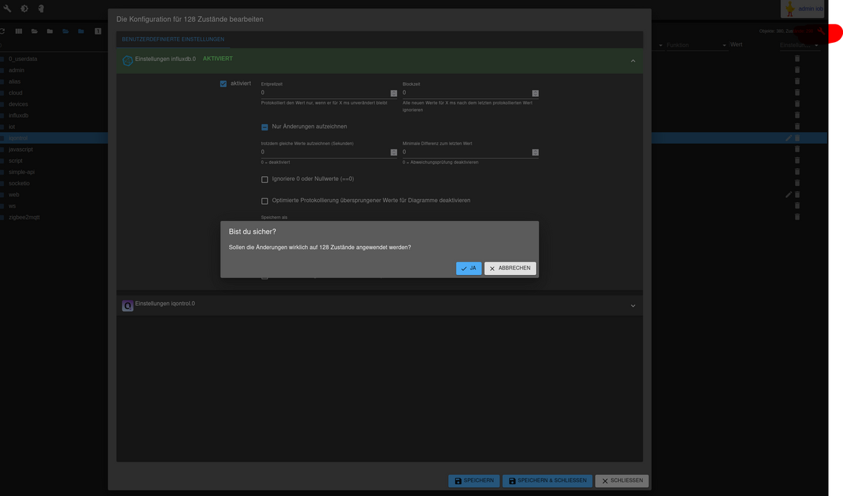

                                          Ich lehne mich jetzt mal aus dem Fenster und behaupte, dass Du im ioBroker auf den Schraubenschlüssel oben rechts bei den Objekten geklickt hast und alle Objekte dem hinterlegten Historienadapter (influxdb) zugewiesen hast. Siehe Beispielbild:

                                            Ja, auf den Schraubenschlüssel habe mal im Zusammenhang mit meinen Versuchen geklickt, das waren über 2000 Einträge. Was muss ich machen? Mit deinem letzten Eintrag kann ich so nichts anfangen.
                                            Übrigens, im ioBroker unter Objekte wird in der entsprechenden Zeile die in influxdb aktiviert ist, kein Schraubenschlüssel angezeigt, sondern das Zahnrad wird farblich hervorgehoben.
