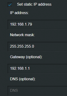

        @stoffel67
        Binde die doch über eine statische IP ein.
        (im Webinterface des Dimmers)
        Bei vielen Routern kannst du auch die IP binden. Ansonsten wirst du immer wieder das Problem haben, dass sich die IP's ändern
        S 1 Reply Last reply Reply Quote 1
        • S
          stoffel67 @Armilar last edited by
          @armilar Ja, klar werde die IP fest eintragen,
          aber wie bekomm ich den Dimmer jetzt wieder in den Adapter?

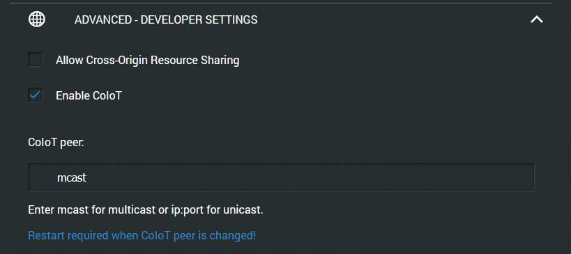

                            • haus-automatisierung
                              haus-automatisierung Developer Most Active @stoffel67 last edited by
                              @stoffel67 sagte in Shelly Gerät einbinden 2.te:
                              Ich hab ihn ja aus dem Objektbaum rausgelöscht,
                              Und wie bekomm‘ den Dimmer jetzt wieder rein?
                              Einfach das Shelly-Gerät neustarten… Mit der App usw hat das nix zu tun.
                              Ist unicast konfiguriert? Siehe Doku des Adapters
                              • S
                                stoffel67 @haus-automatisierung last edited by
                                Was meinst du mit Neustarten,
                                Reboot hab ich schon mehrmals gemacht…
                                Soll ich auf Werkseinstellungen zurücksetzen?
                                haus-automatisierung 1 Reply Last reply Reply Quote 0
                                  @stoffel67 Du kannst den Shelly über die Weboberfläche neustarten. Mehr ist nicht nötig. Taucht er dann nicht auf, ist zu 99,9% etwas falsch konfiguriert.
                                  https://github.com/iobroker-community-adapters/ioBroker.shelly/blob/master/docs/de/protocol-coap.md
                                  Meistens haben die Leute die Dokumentation nicht gelesen und nutzen Multicast…
                                  da_Woody 1 Reply Last reply Reply Quote 2

                                      S da_Woody 2 Replies Last reply Reply Quote 0
                                      • S
                                        stoffel67 @Nashra last edited by
                                        So, ich habe iobrokerIP:5683 eingetragen, neu gestartet aber leider ist das WLAN-Zeichen im Objektbaum immer noch durchgestrichen.
                                        Auch Adapter Neustart… keine Änderung…
                                        Dimmer auf Werkseinstellungen zurückgesetzt, nochmal neu konfiguriert, aber auch keine Änderung!
                                        Der zweite Dimmer, den ich angeschlossen habe funktioniert einwandfrei, ohne unicast Einstellung!
                                        was wird denn im Adapter intern alles gespeichert(DB)?
                                        Es muss doch irgendwie mit der IP zusammenhängen, das der Dimmer anfangs eine .32 und jetzt von der Fritzbox eine .34 hat, ist da noch irgendwo die alte IP abgelegt?
