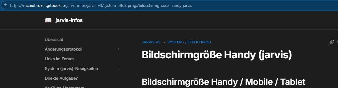

              MCU
              #1866
              @Santos Was dir auf den iPads fehlt ist dies?
              Warum willst du es auf den iPads sehen und nutzen?
              Die Einstellungen werden doch zentral gesetzt.
              Also kannst du es auf dem PC ohne Probleme einstellen.
              Du muss evtl die Berakpoints umstellen? c17c812e-afba-4afd-9b56-dd1958fffcae-image.jpeg
              https://mcuiobroker.gitbook.io/jarvis-infos/jarvis-v3/system-effektprog./bildschirmgrosse-handy-jarvis

              • M MCU
