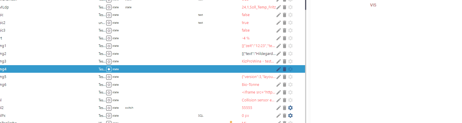

                • J jwerlsdf
                  Ok, hat auch funktioniert. Jetzt stellt sich für mich nur noch die Frage, wie das Skript aussehen müsste, damit bei Knopfdruck eine
                  a) bestimmte View-Seite (die ich im Skript definieren möchte), geöffnet wird
                  b) das Video von vorne gestartet wird und nach Durchlauf des Videos ein weiterer Datenpunkt geschaltet wird.
                  liv-in-skyL Offline
                  liv-in-skyL Offline
                  liv-in-sky
                  @jwerlsdf
                  ich würde den html code mit video via script in einen datenpukt schreiben - dieser datenpunkt ist als binding in einem html widget angegeben.
                  dadurch:
                  • kannst du einen timer mitlaufen lassen, damit du das ende des videos weißt
                  • könntest du das video einblenden lassen, ohne die view zu wechseln - oder die view wechseln, wenn das besser ist
                  • könntest sogar verschiedene videos einbinden
                  wenn das video fertig ist, kannst du das html widget wieder mit "leer" beschreiben und das widget wieder "verschwinden" lassen - oder die view wieder umschalten
                  ungefähr so:
                  J 1 Antwort Letzte Antwort
                  • liv-in-skyL liv-in-sky
                    @jwerlsdf
                    dadurch:
                    ungefähr so:
