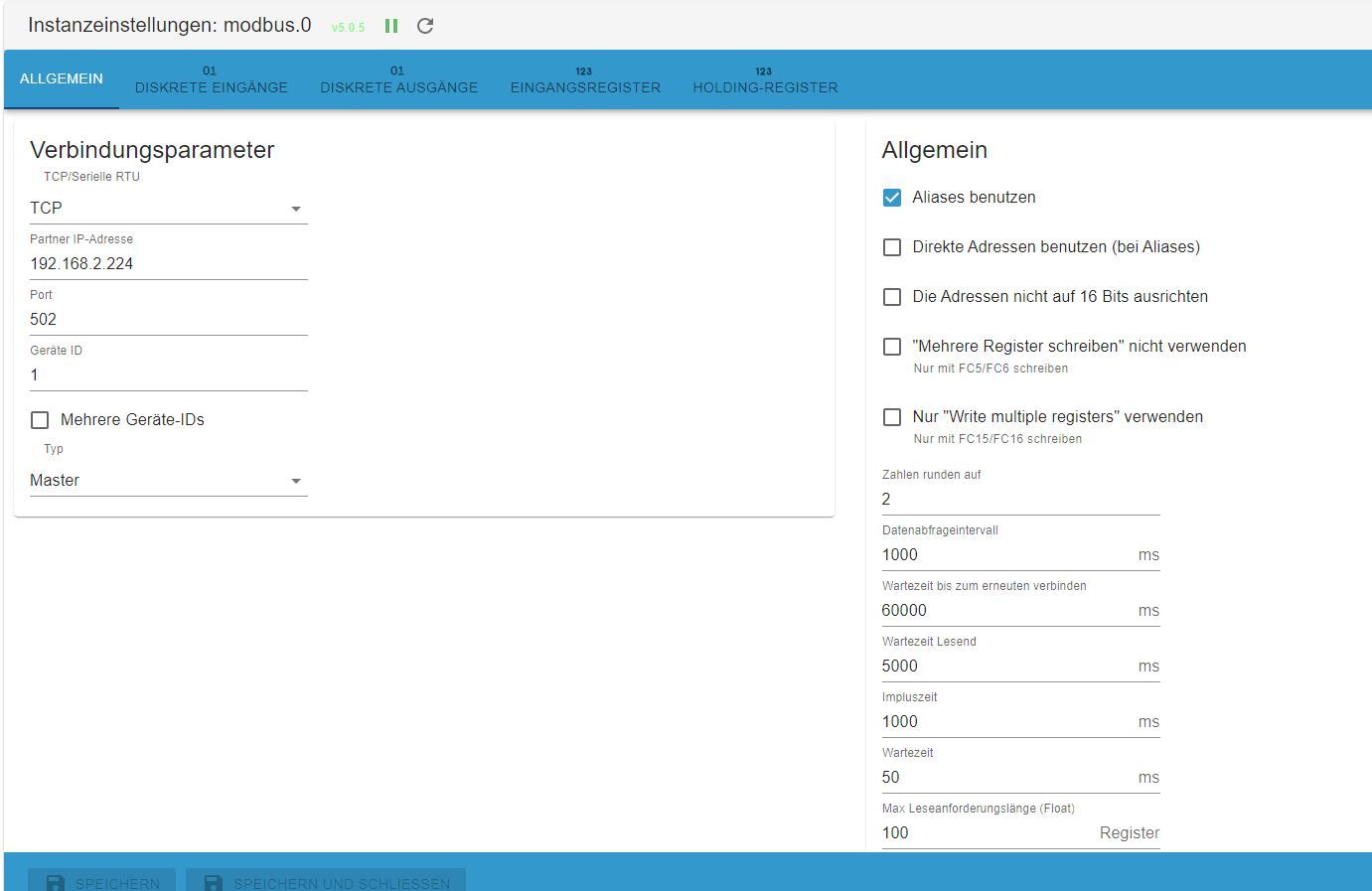

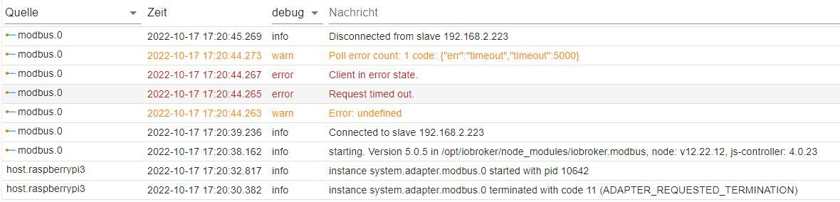

    Hallo, ich komme nicht so recht weiter.
    Ich möchte per Modbus TCP eine Janitza 604 Netzüberwachung abfragen. Adresse, Port, ID passen. Mit Python konnte ich mit diesen Daten Werte auslesen. Hier kommt nach der Anmeldung gleich wieder die Abmeldung.
    Habt Ihr eine Idee?
    Mit allen anderen Geräten, die ich per Modbus TCP abfragen will, habe ich den gleichen Fehler.
    Eine Adressabfrage habe ich noch nicht drin. Bringt nur noch mehr Fehler.
    Grüße

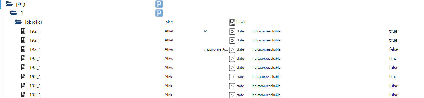

      Ist er auch über den ioBroker per Ping erreichbar !?

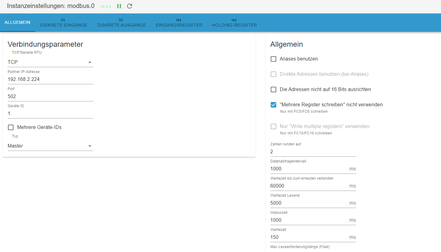

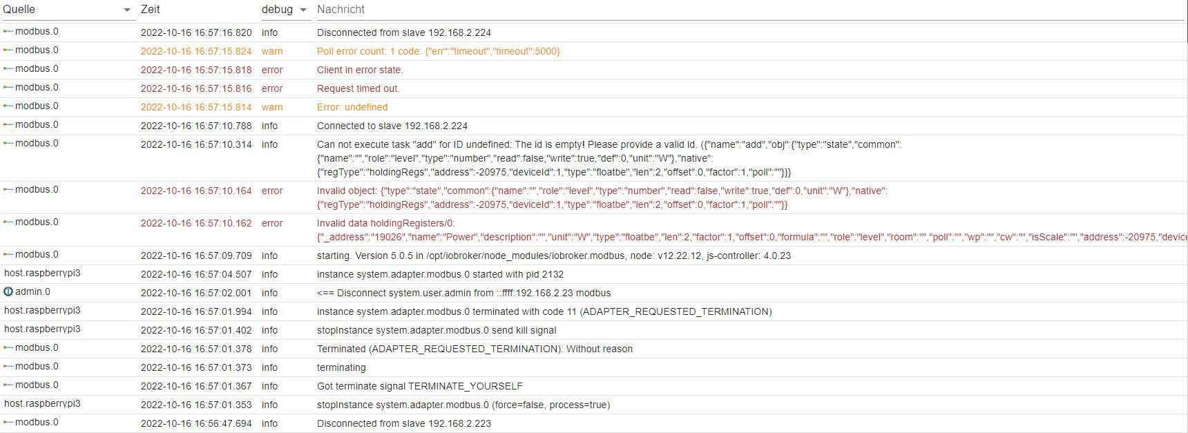

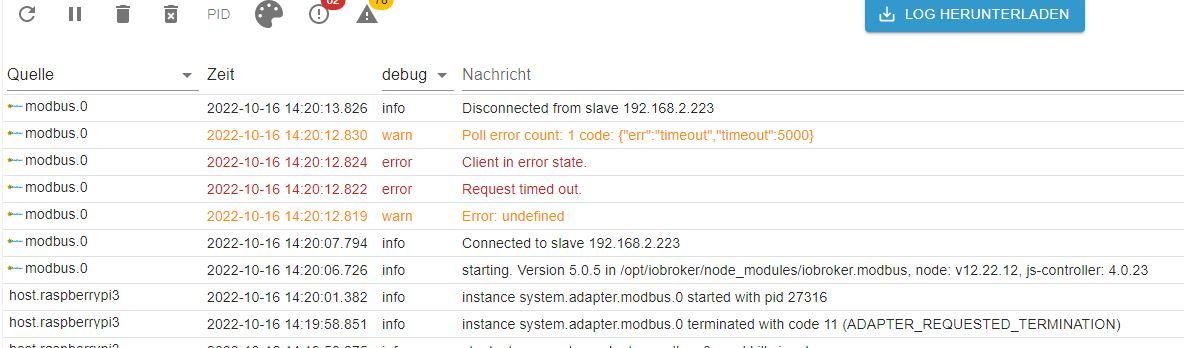

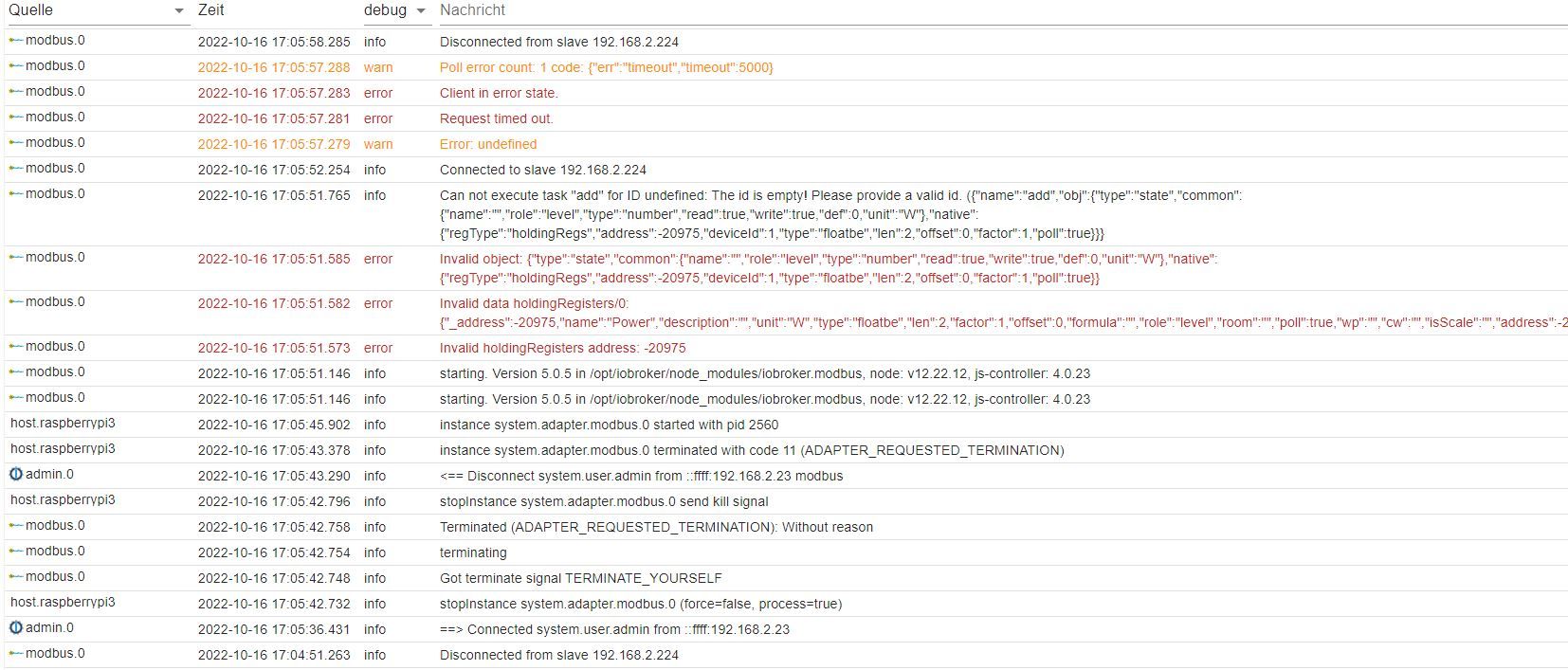

          Zeige dann mal deine Einstellungen als Screenshot von den Grundeinstellungen und die Holdingseite
          und ein Aktuellen Log von den Meldungen , wenn du alles eingetragen hast und die Instanz gestartet hast .
          D 1 Antwort Letzte Antwort

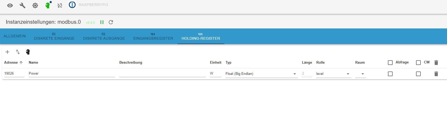

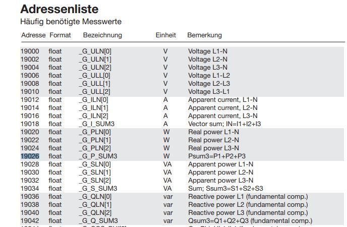

            ducis
            19026 Ist das register für Gesamtleistung in W.
            GlasfaserG D K 3 Antworten Letzte Antwort

              @ducis
              Haken fehlt ... da kannst du bis ... warten

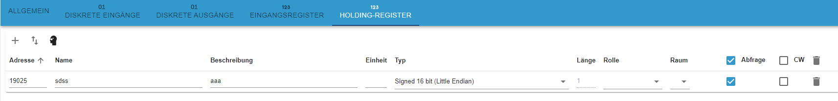

                ducis

                  ducis
                  klar,der Haken. ist beim Probieren rausgeflogen....... Ist aber immer noch der gleiche Fehler.

                    @ducis
                    den mal rausnehmen :
                    da
                      ducis
                      immer noch

                        @ducis
                        Lösche das Register und lege es neu an im Holding
                        • GlasfaserG Glasfaser
                          @ducis

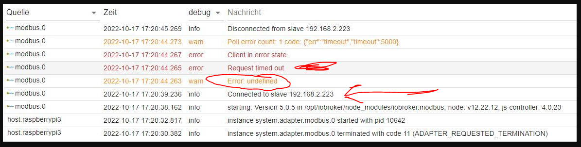

                          ducis
                          gemacht. Fehler bleibt. "unbekannter Fehler" und dann Timeout

                                  @ducis sagte in Modbus Verbindungsfehler:
                                  Mist der ist nicht erreichbar.......
                                  deshalb meine Frage ... ganz am Anfang
                                  @glasfaser sagte in Modbus Verbindungsfehler:
                                  • D ducis
                                    aaa2.JPG ![aaa1.JPG](/assets/uploads/files/1665932393221-
                                    Was passiert, wenn Du hier "RTU over TCP" auswählst?

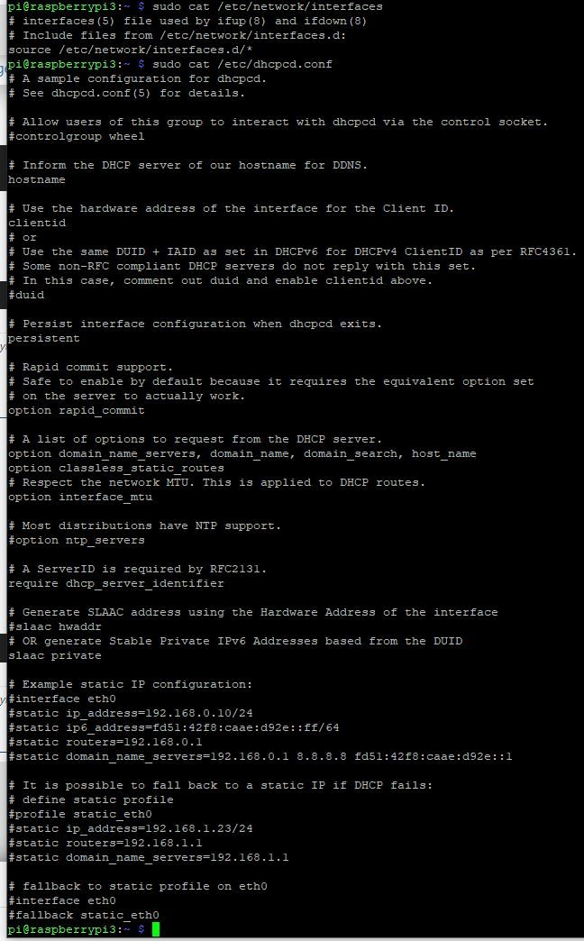

                                        ducis
                                        Beim Ping findet der RPi gar nichts. Nicht mal die Fritzbox oder den Rechner mit dem ich ihn per Putty steuern kann........
                                        GlasfaserG 2 Antworten Letzte Antwort

                                          @ducis
                                          was sagt
                                          sudo cat /etc/network/interfaces
                                          sudo cat /etc/dhcpcd.conf
                                          Edit
                                          und
                                          ip a
