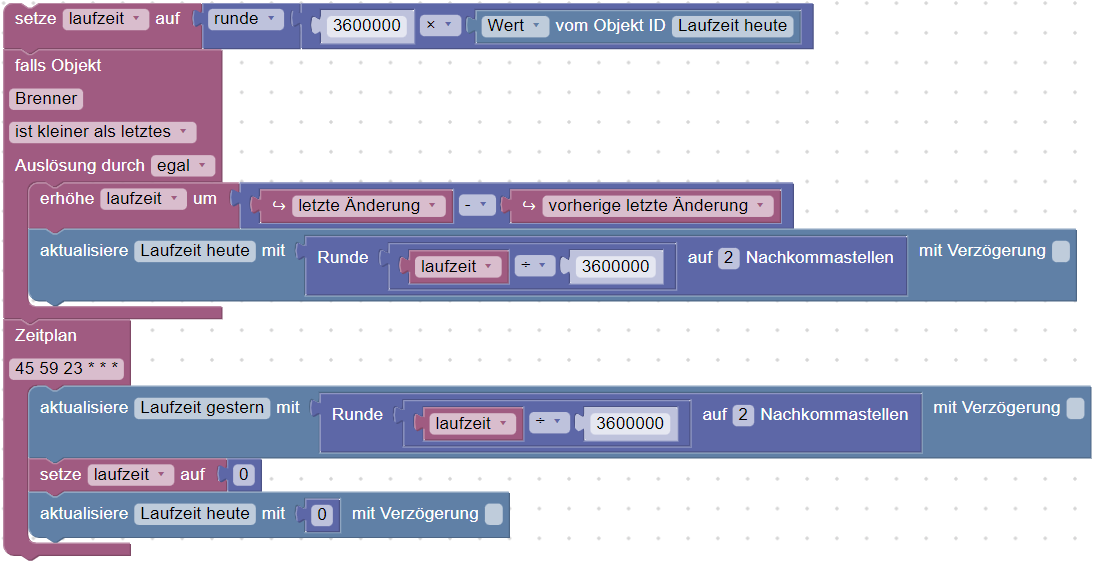

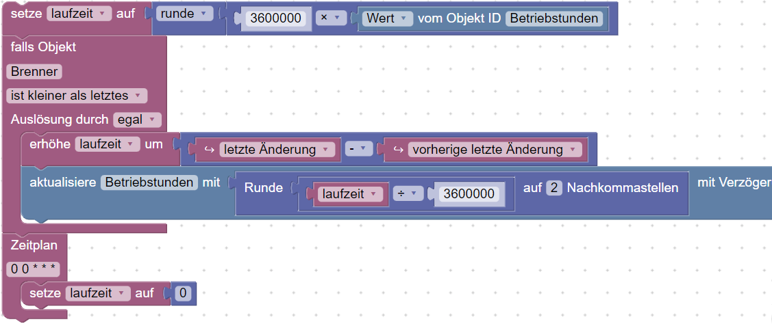

          @hotspot_2 sagte: einen Tipp?
          Die Variable laufzeit enthält die Brennerlaufzeit des Tages in ms.
