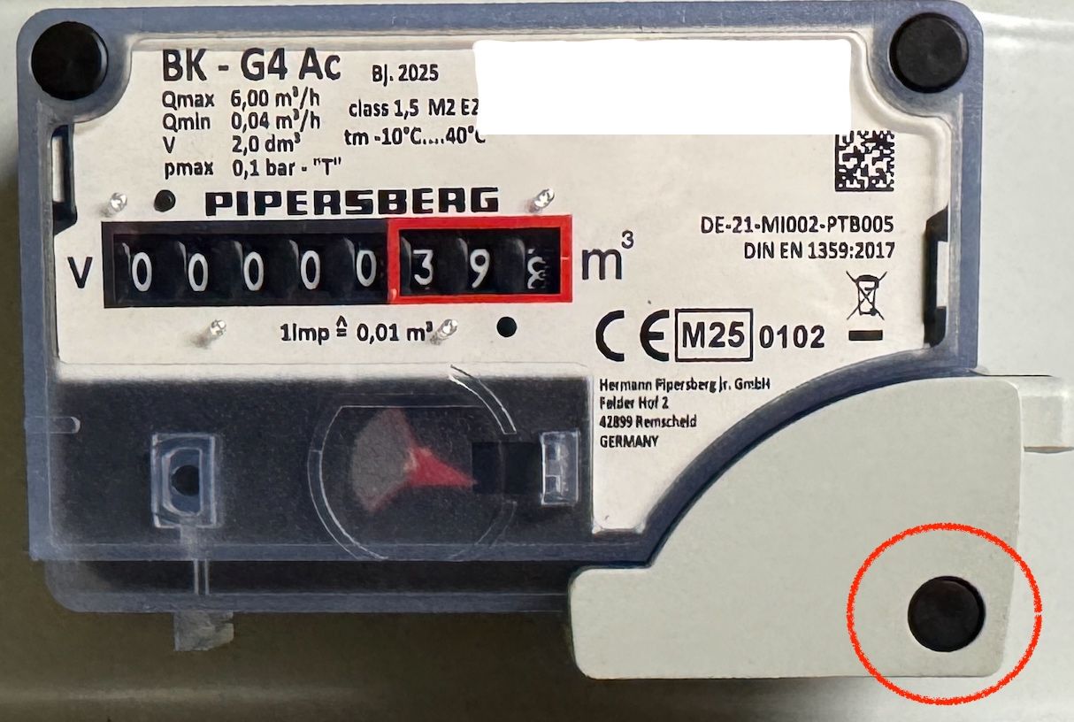

                                      Hey!
                                      Ich habe gerade einen BK-G4 Ac eingebaut bekommen und würde ihn nun gerne bei ioBroker einbinden. Vermutlich lacht ihr wegen der Frage: Darf man die "Plombe" unten rechts entfernen/zerstören, um an den Anschluss zu kommen? BK-G4Ac.jpg
                                      Wie habt ihr das gemacht? Dieses PDF zur Installation eines Funkmoduls habe ich bei Pipersberg gefunden, aber da wird von einer Ersatzplombe gesprochen.
                                      P 1 Reply Last reply

                                        @moritzabcde Plomben entfernen ist strafbar. Ruf den Energieversorger / Messstellenbetreiber an und frag, ob Du da dran darfst, oder jemand rauskommt und dein Kabel anschließt. Die Antwort ist mit sehr hoher Wahrscheinlichkeit ein Nein.
