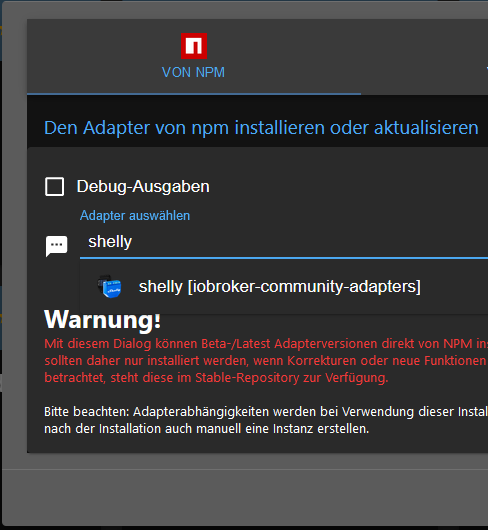

                  • O
                    onkeldave @haus-automatisierung last edited by onkeldave
                    Ja, habs gerade gesehen und wollte mich selbst dissen... (RTFM etc. pp 😉 ) Jetzt muss ich nun noch rausbekommen, wie ich den 6.4.0 Adapter installiert bekomme. Aber ich bin guter Dinge.
                    @haus-automatisierung Vielen Dank für die viele Arbeit die du dir machst mit solchen Vögeln wie mir...
                    Thomas Braun 1 Reply Last reply Reply Quote 1
                    • Thomas Braun
                      Thomas Braun Most Active @onkeldave last edited by
                      @onkeldave
                      github:	6.4.0
                      latest:	6.4.0 for 51 days
                      stable:	6.3.1 for 89 days
                      Also aus dem Beta-Kanal fischen.
                      O 1 Reply Last reply Reply Quote 1
                      • O
                        onkeldave @Thomas Braun last edited by
                        Ihr seid zu schnell für mich! 🙂 Auch das hatte ich bereits gefunden, musste nur nochmal das Repository aktualisieren.
                        Vielen Dank für die prompte Reaktion!
