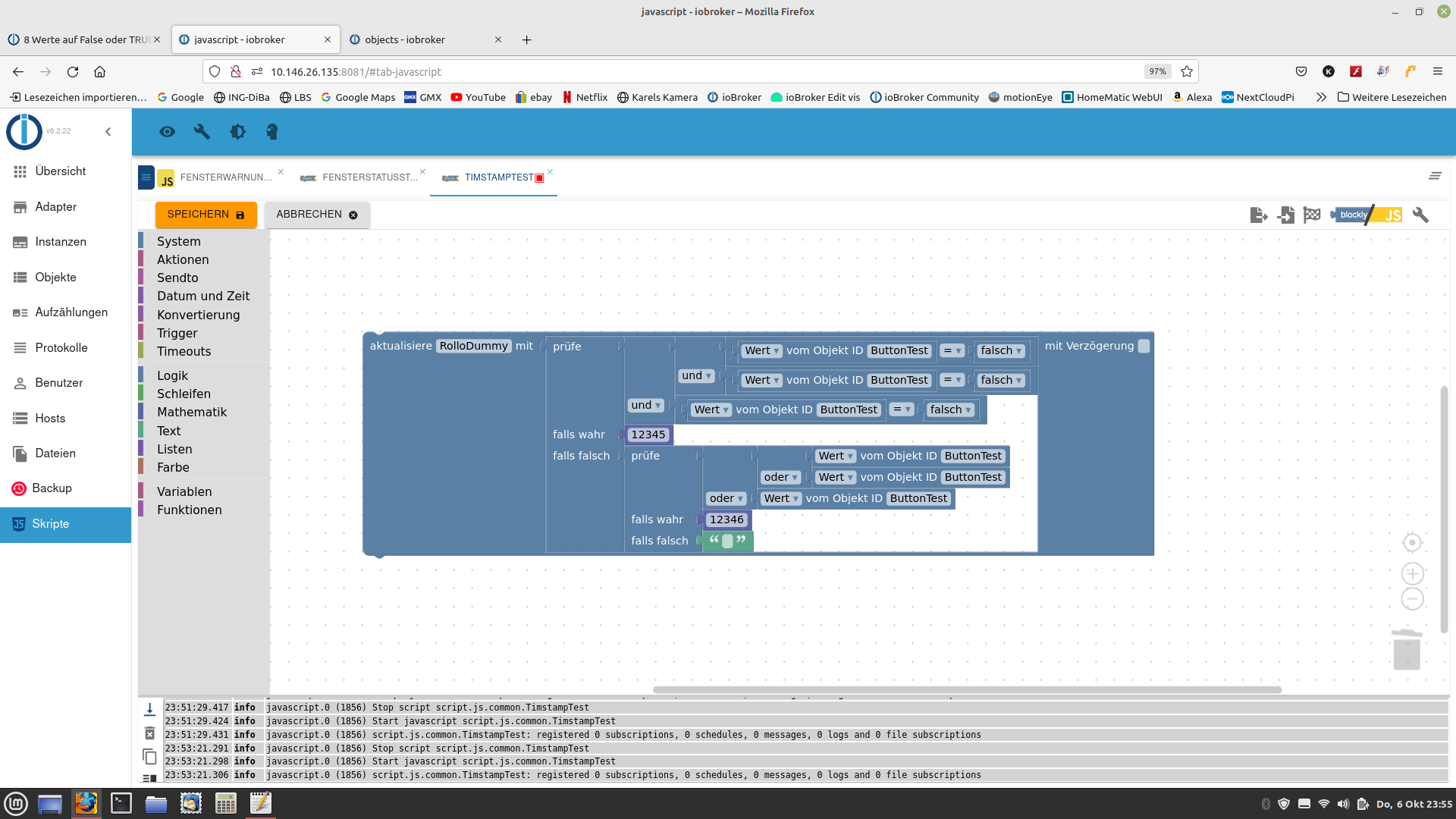

    Hallo Leutz,
    ich komme irgendwie nicht so richtig weiter, mir fehlt so ein wenig der Denkanstoß.
    Bekomme das mit der Oder Verknüpfung nicht hin mit einem anschließend Move.
    Würde gerne 8 Werte gleichzeitig auf TRUE überprüfen, wenn einer von Ihnen ein TRUE hat möchte ich gerne einen WERT in eine Globale Variable schieben, aber auch wenn keine Boolsche Variable ein TRUE hat, möchte ich gerne einen WERT in eine Globale Variable schieben.
    z.B. 13121 für TRUE und 16121 für FALSE
    Wäre sehr dankbar für ein wenig Hilfe.
    Grüße
    Zimbl

                Eine ODER Verknüpfung mit 8 Eingängen, einem Ausgang und diesen dann auf ein MOVE mit EN-Eingang. oder vielleicht sogar einen SEL Baustein....aber wie gesagt, bei Blockly ist es verwirrend...
                amg_666A DJMarc75D Karel PuhliK 3 Antworten Letzte Antwort

                          Zimbl
                          ja das sieht ganz gut aus....ich glaube hier werde ich mal drauf aufbauen...
                          Meine Idee sag bisher so aus...
                          Karel PuhliK 1 Antwort Letzte Antwort

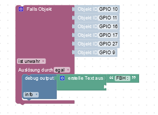

                              schrieb am zuletzt editiert von Karel Puhli
                              @zimbl
                              Hier löst dein Script allerdings schon aus, sobald eines der Objekte auf 'false' wechselt bzw. aktualisiert. Das würde der "oder" Verknüpfung entsprechen. Wenn alle Objekte z.B. auf 'true' stehen und NUR dann ausgelöst werden soll, musst du einen anderen Weg suchen. Aber wie du ja gesehen hast, führen einige Wege zum Ziel.
                              Z 1 Antwort Letzte Antwort

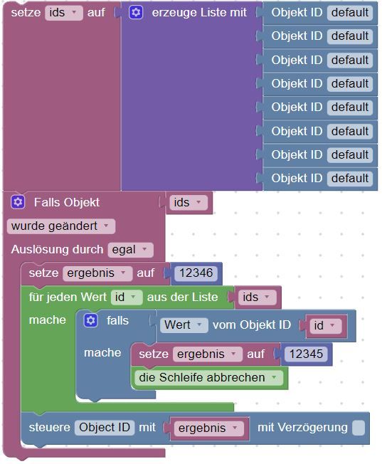

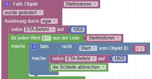

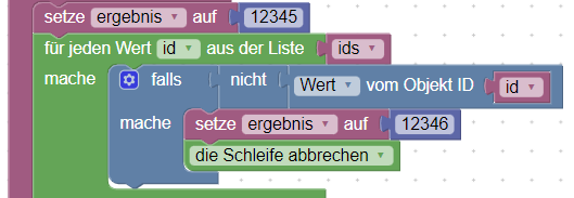

                                    Zimbl
                                    so ich habe das mal aufgebaut und getestet,
                                    aber leider nimmt er immer den oberen Wert zum Steuern. (12346)
                                    Was könnte verkehrt sein ?

                                      DJMarc75D Offline
                                      DJMarc75D Offline
                                      DJMarc75
                                      @zimbl sagte in 8 Werte auf False oder TRUE vergleichen...dann setze:
                                      Wenn Du das mal zeigen würdest (bildlich) dann könnte man da auch helfen 😀

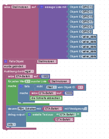

                                        Z Offline
                                        Z Offline
                                        Zimbl
                                        @djmarc75
                                        natürlich kein Problem.
                                        ich muss dazu sagen, das ich derzeit eigentlich "denke" das ich hier nur Änderungen registriere, weil die unteren Werte sind im "Normal" Zustand TRUE und die oberen GPIO "FALSE"

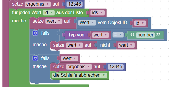

                                          @zimbl sagte: das ich hier nur Änderungen registriere
                                          So ist es: Wenn sich kein Wert ändert, wird auch nicht getriggert.
