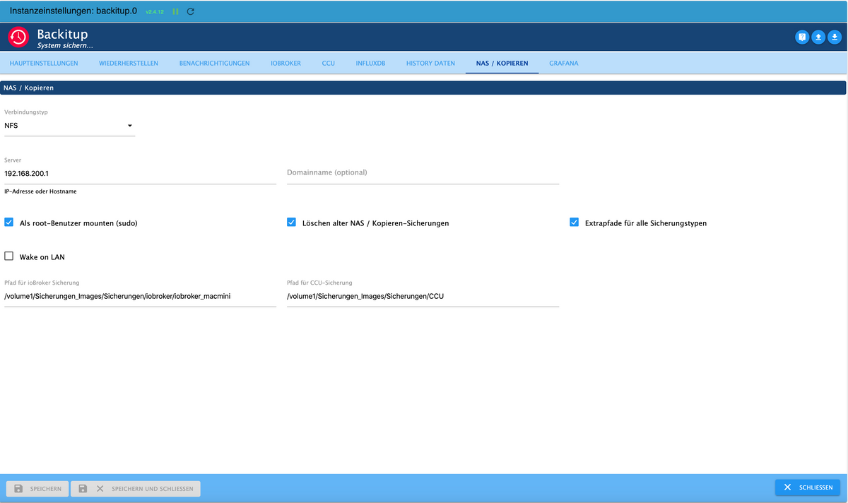

          • R
            reutli @Thomas Braun last edited by
            @thomas-braun
            Richtig! Sehe ich auch so, allerdings ist an der Oberfläche alles korrekt.
            Soll ich Bildchen machen zum Beweis?
            Man kann hier aber nichts "mischen" zwischen CIFS und NFS (zumindest in der GUI) 😀
            Über genau diese Einträge bin ich also auch gestolpert. Fraglich ist( für mich), wo Backitup die Einstellungen ablegt, dann könnte man da mal forschen ob es ggf. damit zusammenhängt.
            ok und hier die "Beweisbilder" 😁
            Bildschirmfoto 2022-10-06 um 09.42.16.png Bildschirmfoto 2022-10-06 um 09.42.32.png

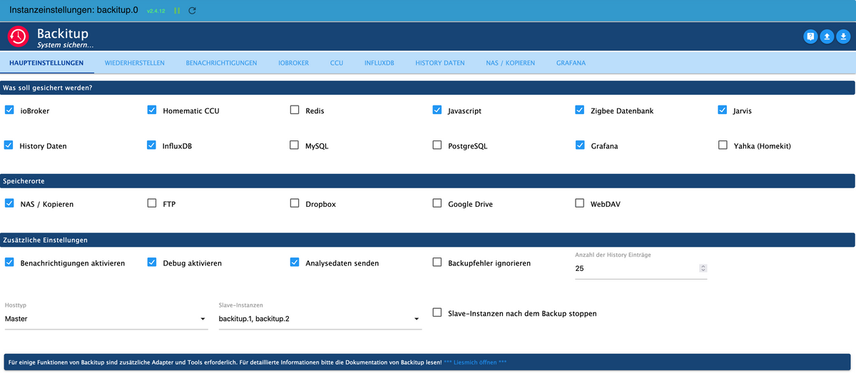

              • R
                reutli @Homoran last edited by reutli
                Der ist ganz "normal" als Slave konfiguriert:
                Bildschirmfoto 2022-10-06 um 11.05.17.png Bildschirmfoto 2022-10-06 um 11.05.24.png
                Habe ja nur mal testweise auf SINGLE umgestellt um zu sehen, ob er denn grundsätzlich sichert (was sich, s.o.) bestätigt hat.
                Homoran simatec 2 Replies Last reply Reply Quote 0

                    Ja, hat er. War ursprünglich der einzige iobroker host und wurde nach Ausbau der Infrastruktur nachträglich dann zu einem slave - soweit ich die Frage richtig verstanden habe...
                    Ist also Slave aus iobroker Sicht und Slave aus Backitup Sicht.
