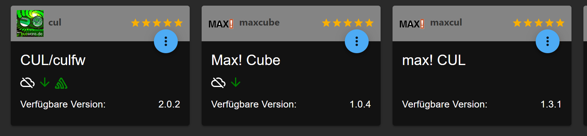

      @homoran sagte in Vorstellung und Starthilfe- Ersuchen:
      Wobei ich gar nicht weiß ob und wie MAX in ioB zu bekommen ist
      Doch es gibt einen Adapter - aber der unterstützt nicht alles zum Beispiel die in den Thermostaten eingebauten Wochenprofile, Wandthermostaten etc. - Kann man zwar manuell abbilden, aber so läuft bei mir das System halt auch weiterhin autark. Mein MAX System läuft seit 2013 und ich wollte auch nicht durch den Umtausch auf Homematic umsteigen. Modus und Temp geht. Es gibt auch einen Adapter der die Anbindung via CUL direkt unterstützt, habe aber keine Erfahrung.
      M*I*B 0M 1 Antwort Letzte Antwort

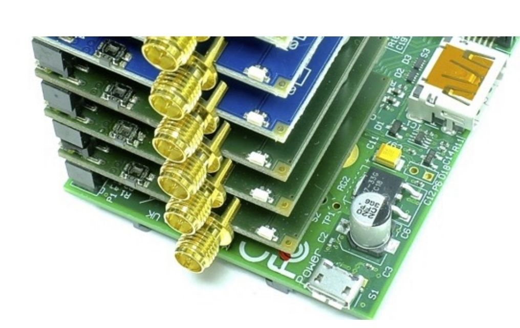

        @m-i-b-0 sagte in Vorstellung und Starthilfe- Ersuchen:
        eben den RPi mit den drei SCC einzubinden
        was ist das?
        wenn ich das im log sehe

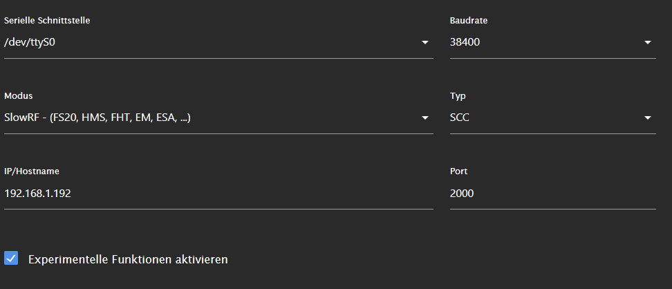

        CUL 192.168.1.192:2000
        befürchte ich, dass du gar keine CCU hast.
        im Gegensatz zu FHEM benötigt ioBroker zu jedem System die entsprechende Zentrale.
        Die Anbindung direkt über einen CUL ist nicht möglich

        Es gibt auch einen CUL Adapter - aber keine Erfahrung damit - warum funktioniert der nicht?

              @m-i-b-0 Na wie gesagt, also der MAX cube Adapter unterstützt nur die Heizungsventile - die anderen kenn ich nicht. Ich würde die erst mal in Fhem belassen und dann wie gesagt langsam umziehen.
                  wie ich die auf dem PI installierten SCC's über das Netzwerk an IOB binde

                    ... tja, dann weis ich es erst recht nicht ...
                    Ich hatte jetzt drei Instanzen des curl gesetzt. Zwei davon sind grün (was ja nix heißen mag), der Dritte hingehen nicht. Dabei ist es Wurscht, welchen Port oder welche Serielle ich setze. Das Modul sieht vermutlich nur den PI und nicht die SCC ...
                    Mir schwant, das es problematischer wird als gedacht, zumindest mit der vorhandenen Hardware 😞

                                  @m-i-b-0 sagte: RPi's mit den je drei SCC
                                  Wie funktioniert das? Der RPi hat nur eine GPIO-UART.
                                    #25
                                    @paul53 sagte in Vorstellung und Starthilfe- Ersuchen:
                                    die sind stapelbar.
                                    ob die dann verschiedene Adressen haben weiß ich nicht.
                                    so in der Art
                                      die sind stapelbar.
                                      so in der Art
                                      M*I*B 0M Offline
                                      M*I*B 0M Offline
                                      M*I*B 0
                                      schrieb am zuletzt editiert von M*I*B 0
                                      #26
                                      Nein, die haben die gleiche Adresse und nutzen nur zwei GPIO's. Die Daten (seriell) werden von einem zum anderen durchgereicht und nur der angesprochene (nach Protokoll) nimmt die Daten entgegen, die anderen ignorieren sie. Umgekehrt liefern alle ihre Daten in Slots ab, je nachdem, wer gerade was zu sagen hat...
