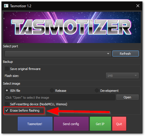

                                  @WolfgangFB öhm, meine bisherigen Tasmota-Geräte konnte ich per langen Druck auf den Schalter - hier also SW - zurücksetzen. Die Zeit wird mit SetOption32 gesetzt:
                                  Default ist 0,4 Sekunden * 10 = 4 Sekunden oder länger.
                                  Ist mir nämlich schon ein paar mal passiert ...
                                  Alternativ: Wenn so ein Tasmotagerät sein WLAN nicht findet bzw. sich nicht verbinden kann so macht es einen eigenen AccessPoint / eigenes WLAN / eigene SSID auf wie bei der Ersteinrichtung.
                                  Der AccessPoint/die SSID bleibt dann eine Weile (1 bis 2 Minuten? Finde ich gerade nicht, gibt es bestimmt auch eine SetOption für ) und starte dann wieder neu.
                                  Also, mit Strom verbinden und nach einem neuen WLAn schauen, es heißt wie das Gerät (falls konfiguriert) oder Tamsotaxxxxxx
                                  Und eine 3. Methode: einfach neu Flashen mit vorherigem Löschen:
                                  • BananaJoeB BananaJoe
