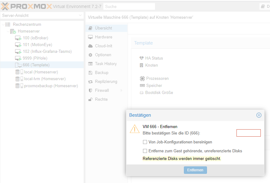

        Kann man die VM eigentlich so wieder löschen? Finde das gerade keine Funktion in Proxmox für.
        crunchipC da_WoodyD 2 Antworten Letzte Antwort

          @burningbaer logisch, deine VM anklicken, dann siehst du oben rechts den Button "Mehr"

            da_WoodyD Offline
            da_WoodyD Offline
            da_Woody
            @burningbaer VM stoppen, dann wird auch das löschen unter "mehr" aktiv.
            kanns dir nur an gestoppter kiste zeigen.
            nummer/ID eingeben, alles löschen lassen, eventuell backup unter der selben ID einspielen.

              Richtig, muss gestoppt sein und auch die Sperre ausschaltenzum löschen, ich habe ja nur erklärt wo es zu finden ist und das wird auch im laufendem Betrieb angezeigt

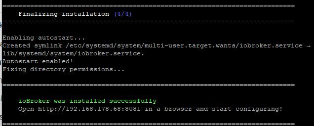

                  Ach mann.
                  Jetzt bin ich die ganze Installation durch gegangen. Zum Abschluß kommt
                  d9549afd-0d93-42a8-91c5-b92b0af27e36-2022-09-27 23_47_42-cbaer@iobroker_ ~.jpg
                  Gebe ich die IP ein wie vorgegeben, steht dort wieder "Webseite ist nicht erreichbar". Was mache ich da blos falsch?
                  Mit dem LXC Ordner hatte ich ja auch keine Probleme und auf meinen Raspberry auch nicht.
                  Hat noch jemand eine Idee?
                  Bin völlig ratlos.

                    @burningbaer sagte in Proxmox VM ioBroker Installation kein Web Zugriff:
                    läuft der admin?
                    iob list instances per Konsole prüfen, falls dieser nicht läuft iob start admin
                    oder starte die VM mal neu und probier dann

                          code: 'MODULE_NOT_FOUND',
                          requireStack: [
                          '/opt/iobroker/node_modules/@iobroker/js-controller-common/lib/common/tools. js',
                          '/opt/iobroker/node_modules/@iobroker/js-controller-common/index.js',
                          '/opt/iobroker/node_modules/iobroker.js-controller/lib/setup.js',
                          '/opt/iobroker/node_modules/iobroker.js-controller/iobroker.js'
                          cbaer@iobroker:~$ iob start admin
                          node:internal/modules/cjs/loader:959
                          throw err;
                        Error: Cannot find module 'node-forge'
                        Require stack:
                        • /opt/iobroker/node_modules/@iobroker/js-controller-common/lib/common/tools.js
                        • /opt/iobroker/node_modules/@iobroker/js-controller-common/index.js
                        • /opt/iobroker/node_modules/iobroker.js-controller/lib/setup.js
                        • /opt/iobroker/node_modules/iobroker.js-controller/iobroker.js
                          at Function.Module._resolveFilename (node:internal/modules/cjs/loader:956:15)
                          at Function.Module._load (node:internal/modules/cjs/loader:804:27)
                          at Module.require (node:internal/modules/cjs/loader:1028:19)
                          at require (node:internal/modules/cjs/helpers:102:18)
                          at Object.<anonymous> (/opt/iobroker/node_modules/@iobroker/js-controller-common/lib/common/tools.js:7:15)
                          at Module._compile (node:internal/modules/cjs/loader:1126:14)
                          at Object.Module._extensions..js (node:internal/modules/cjs/loader:1180:10)
                          at Module.load (node:internal/modules/cjs/loader:1004:32)
                          at Function.Module._load (node:internal/modules/cjs/loader:839:12)
                          at Module.require (node:internal/modules/cjs/loader:1028:19) {
                          requireStack: [
                          '/opt/iobroker/node_modules/@iobroker/js-controller-common/lib/common/tools.js',
                        Was kann ich da beim installieren vergessen haben?

                          cbaer@iobroker:~$ iob list instances
                          throw err;
                          Require stack:
                            at Function.Module._resolveFilename (node:internal/modules/cjs/loader:956:15 )
                            at Object.<anonymous> (/opt/iobroker/node_modules/@iobroker/js-controller-co mmon/lib/common/tools.js:7:15)
                            requireStack: [
                            throw err;
                          Require stack:
                            requireStack: [

                                ich bin jetzt noch einmal die ganze Anleitung durch gegangen.
                                Proxmox habe ich ebenfalls neu installiert nach dieser Anleitung.
                                Habe jetzt Zugriff auf iobroker über Browser. Woran es jetzt genau lag, kann ich leider nicht sagen, aber wenigstens funktioniert es jetzt.
                                Werde jetzt mal in Ruhe anfangen alles einzurichten, da kommt bestimmt noch die ein oder andere Frage! 😬
                                Vielen Dank für eure Hilfe und Geduld. 👍
