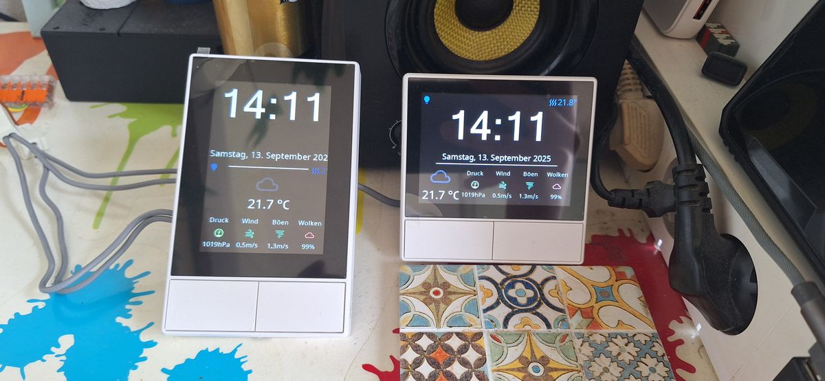

                          • Bass-T
                            Bass-T last edited by Bass-T
                            Unschön ist die Lokale Temp Anzeige im US Panel. Werde aber vermutlich die Position von rechts nach links noch tauschen.
                            EDIT:
                            So kann ich die Panels schonmal einbauen, restliche config mach ich per Emulator 😉
