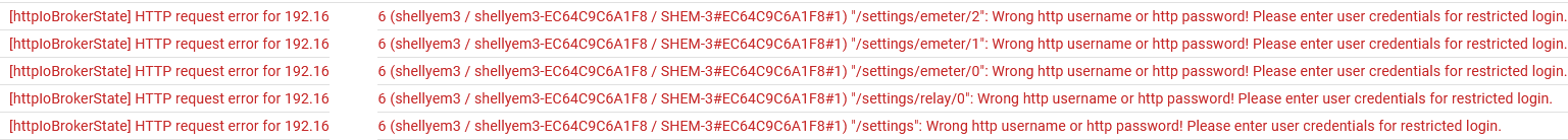

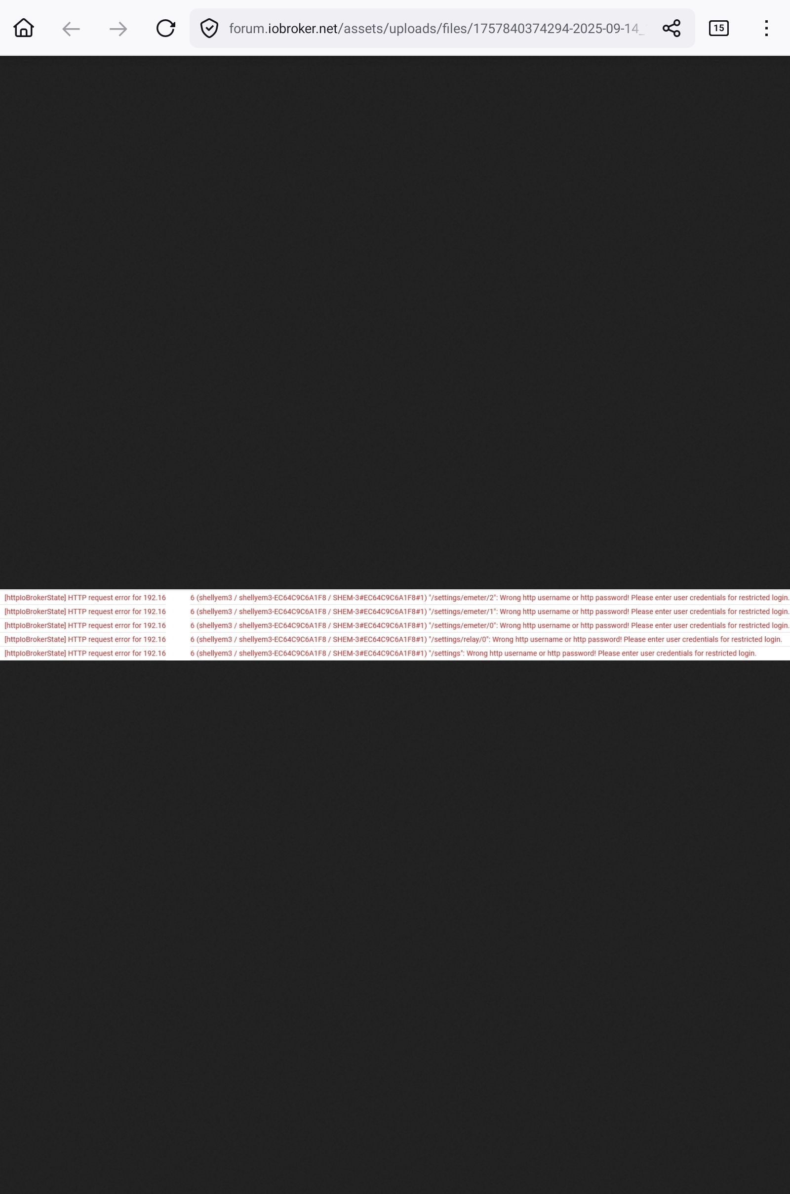

                habe auch eine Shelly EM3 (Gen1)m in iobroker,
                wennn ich in der Web-Gui "Restrict Login" aktiviere, erhalte ich auch jede Minute diese Fehlermeldung.
                Wo muss und kann ich denn dieses Login/Passwort im iobroker hinterlegen (ist ja nicht das MQTT Login/Passwort).
                Oder geht das nicht und ich muss Restrict-Login deactivieren?
                Homoran da_Woody 2 Replies Last reply Reply Quote 0
