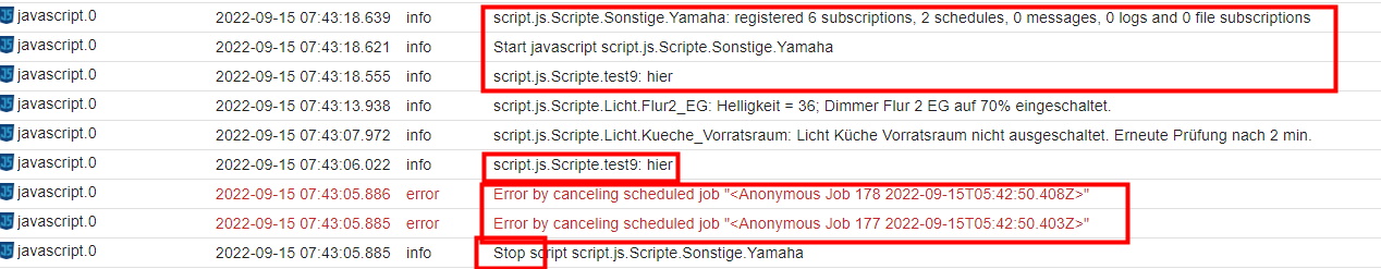

    ich reagiere per folgendem on auf die Aktivierung oder Deaktivierung eines Scriptes (dies passiert durch ein anderes Script). Anbei gekürzte Darstellung.
    var idTest    = ["javascript.0.scriptEnabled.Scripte.Sonstige.Yamaha"];
        on({id: idTest, change: "ne"}, function(obj){
    Das Script lief einwandfrei ohne Fehler.
    Seit Kurzem bekomme ich aber folgendes im Log wenn der on ausgelöst wird:
    javascript.0
    2022-09-14 19:24:15.077	error	Error by canceling scheduled job "<Anonymous Job 167 2022-09-14T17:23:42.796Z>"
    javascript.0
    2022-09-14 19:24:15.071	error	Error by canceling scheduled job "<Anonymous Job 166 2022-09-14T17:23:42.794Z>"
    Hat jemand eine Idee warum sowas nun kommt?
    Oder besser wie umgehe / bereinige ich diesen Error.
    mfg
    Dieter

          nochmal klarer formuliert.
          a) "normale" selbst angelegte Variable unter javascript: javascript.0.System.Sonstige.Sonne_scheint
          var idTest    = ["javascript.0.System.Sonstige.Sonne_scheint"];
              on({id: idTest, change: "ne"}, function(){
                  log ("hier");
          Jetzt ändere ich das Objekt von false auf true.
          Script läuft ohne Fehler und im log erscheint "hier".
          Alles richtig.
          a) per System unter "ScriptEnabled" vorhandene Variable: javascript.0.scriptEnabled.Scripte.Sonstige.Yamaha
                  log ("hier");
          Dann das Script bei den Script beendet.
          Script läuft mit Fehler im Log:
          javascript.0
          2022-09-15 07:40:49.164	info	script.js.Scripte.test9: hier
          javascript.0
          2022-09-15 07:40:49.131	error	Error by canceling scheduled job "<Anonymous Job 174 2022-09-15T05:40:26.205Z>"
          javascript.0
          2022-09-15 07:40:49.131	error	Error by canceling scheduled job "<Anonymous Job 173 2022-09-15T05:40:26.192Z>"
          javascript.0
          2022-09-15 07:40:49.129	info	Stop script script.js.Scripte.Sonstige.Yamaha
          Komisch dabei ist, dass der error nur beim Ausschalten des Scriptes kommt.
          Also Script aus: Fehler im log
          Script ein: kein Fehler im log.
          Frage:
          Darf man seit neuestem kein on auf scriptenabled durchführen ?
          mfg
          Dieter
          Danke.

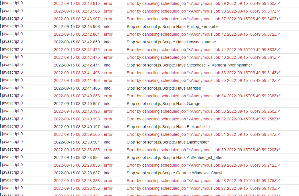

              @glasfaser
              Guten Morgen.
              Beim Stop von Instanz kamen zahlreiche o.g. log Fehler.
              Bei Start von javascript Instanz kam dies:
              avascript.0
              2022-09-15 07:49:07.222	error	notice
              javascript.0
              2022-09-15 07:49:07.221	error	npm notice npm notice New minor version of npm available! 8.15.0 -> 8.19.2 npm notice Changelog: <https://github.com/npm/cli/releases/tag/v8.19.2> npm notice Run `npm install -g npm@8.19.2` to update! npm
              javascript.0
              2022-09-15 07:49:07.218	info	found 0 vulnerabilities
              javascript.0
              2022-09-15 07:49:07.216	info	16 packages are looking for funding run `npm fund` for details
              javascript.0
              2022-09-15 07:49:07.210	info	added 234 packages, changed 1 package, and audited 236 packages in 36s
              javascript.0
              2022-09-15 07:48:44.190	error	npm WARN deprecated request@2.88.2: request has been deprecated, see https://github.com/request/request/issues/3142
              javascript.0
              2022-09-15 07:48:43.600	error	WARN deprecated uuid@3.4.0: Please upgrade to version 7 or higher. Older versions may use Math.random() in certain circumstances, which is known to be problematic. See https://v8.dev/blog/math-random for details.
              javascript.0
              2022-09-15 07:48:43.597	error	npm
              javascript.0
              2022-09-15 07:48:42.763	error	WARN deprecated node-inspect@2.0.0: This module is part of Node.js core and does not need to be installed separately. It is now unmaintained.
              javascript.0
              2022-09-15 07:48:42.758	error
              javascript.0
              2022-09-15 07:48:42.753	error	npm
              javascript.0
              2022-09-15 07:48:41.953	error	WARN deprecated har-validator@5.1.5: this library is no longer supported
              javascript.0
              2022-09-15 07:48:41.950	error	npm
              Nachdem alles geladen war die o.g. Script ausprobiert:

                    2022-09-15 07:52:14.032	info	script.js.Scripte.test9: hier
                    Fazit : Fehler ist noch da.
                    Wie gesagt, früher lief dies.
                    Ist seit einem der letzten Updates so.
                    Bin überall auf stable.

                        @glasfaser
                        Bei jedem Script was ich ausschalte kommt:
                        Vielleicht wäre es ja auch ne Idee den javascript instanz neu zu installieren, was meinst du ?
                        Danke.

                                • bahnuhrB Online
                                  bahnuhrB Online
                                  bahnuhr
                                  alle scripte aus.
                                  Dann proxmox komplett mit iob vm neu gestartet.
                                  Als alles wieder da war; nur die beiden Scripte (Test9 und Yamaha) aktiviert .
                                  kein Fehler bei script an.
                                  Und dann Script aus.
                                  Und siehe da; -> auch kein Fehler ! Yuhuu!
                                  Also offenstichtlich doch kein bug
                                  Fazit:
                                  Habe wieder alle Scripte laufen.
                                  @Glasfaser
                                  Danke dir für den Austausch.
                                  Danke.
                                  gute Forenbeiträge: https://forum.iobroker.net/topic/51555/hinweise-für-gute-forenbeiträge
