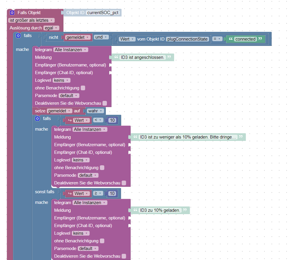

      Guten Morgen,

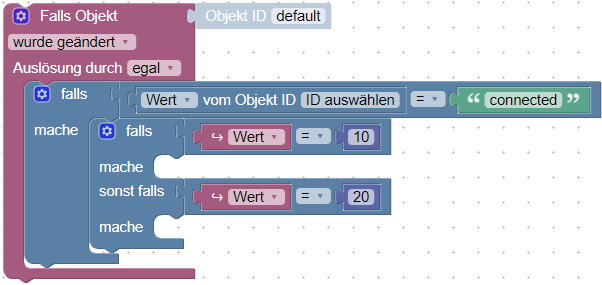

      ich brauche mal kurz Hilfe: Und zwar will ich eine Telegram Nachricht schicken, sobald der Wert SOC/Ladezustand sich ändert, einen bestimmten Ladezustand erreicht hat und das Fahrzeug natürlich verbunden (=connected) ist. Aber es scheint so zu sein, dass plugConnectionState kein einfacher boolescher Operator (true/false) ist. Dementsprechend funktioniert das Blockly leider nicht. Worauf muss ich dann prüfen?
      Danke vorab!

        @fir3drag0n Versuche es mal so:
        oder noch einfacher mit 'ist größer als letztes':
        F 1 Reply Last reply Reply Quote 0

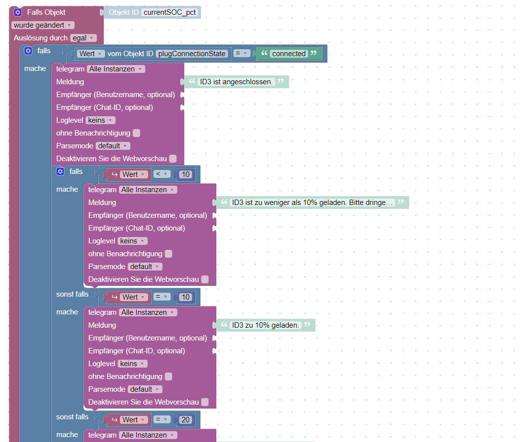

          @dr-bakterius danke, ich habe jetzt noch eine Zwischeninfo (Auto ist angeschlossen) eingebaut:
          mal sehen, ob es damit funktioniert

            @fir3drag0n Da bekommst du halt bei jedem Prozent Ladung eine Nachricht das geladen wird. Ebenso solange der Ladestand unter 10% ist. Aber wenn du das möchtest.

              @dr-bakterius nee, eigentlich soll er mir nur 1x bei weniger als 10% und jeweils bei 10%-Schritten eine Nachricht senden

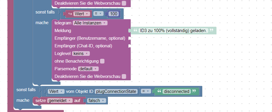

                        Du meinst, dass er dich nur einmalig benachrichtigt wenn z.B. die 10% erreicht sind? Ja das kann man indem man eine Variable auf true setzt wenn benachrichtigt wurde und vor der Benachrichtigung abfragt ob diese ungleich true ist. Wenn die Ladung abgeschlossen ist, setzt man die Variable(n) wieder auf false.

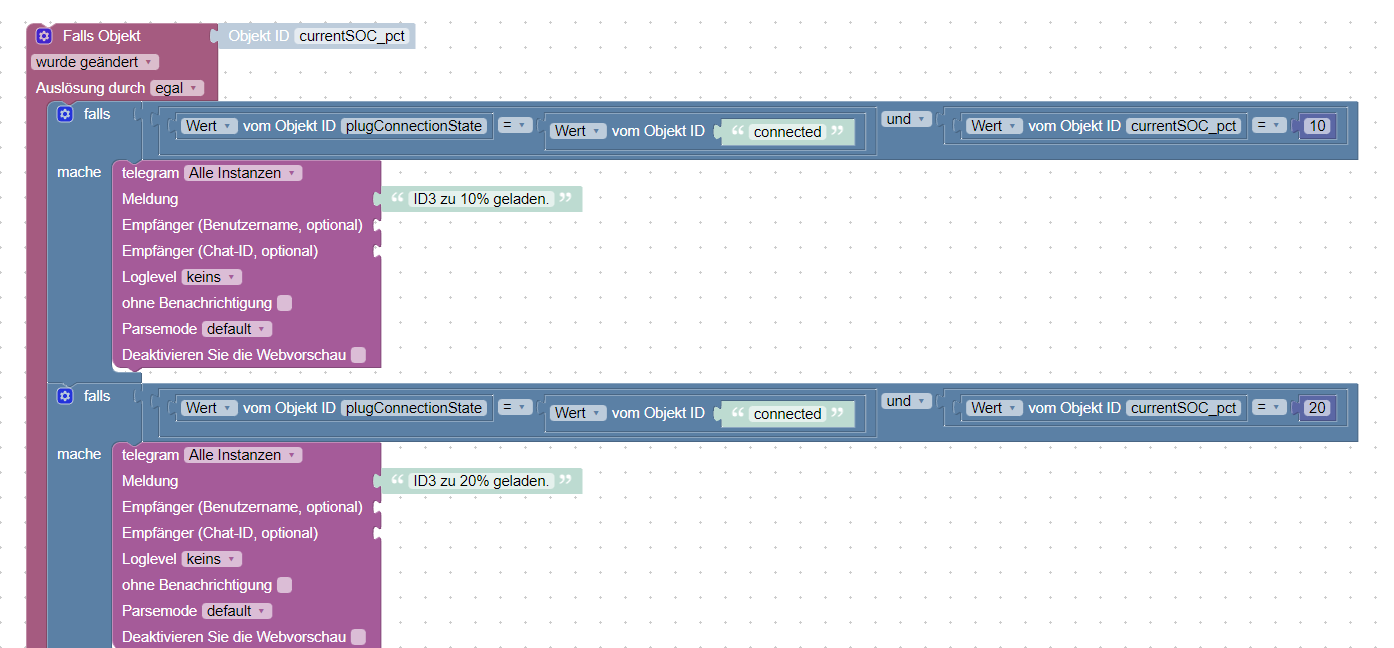

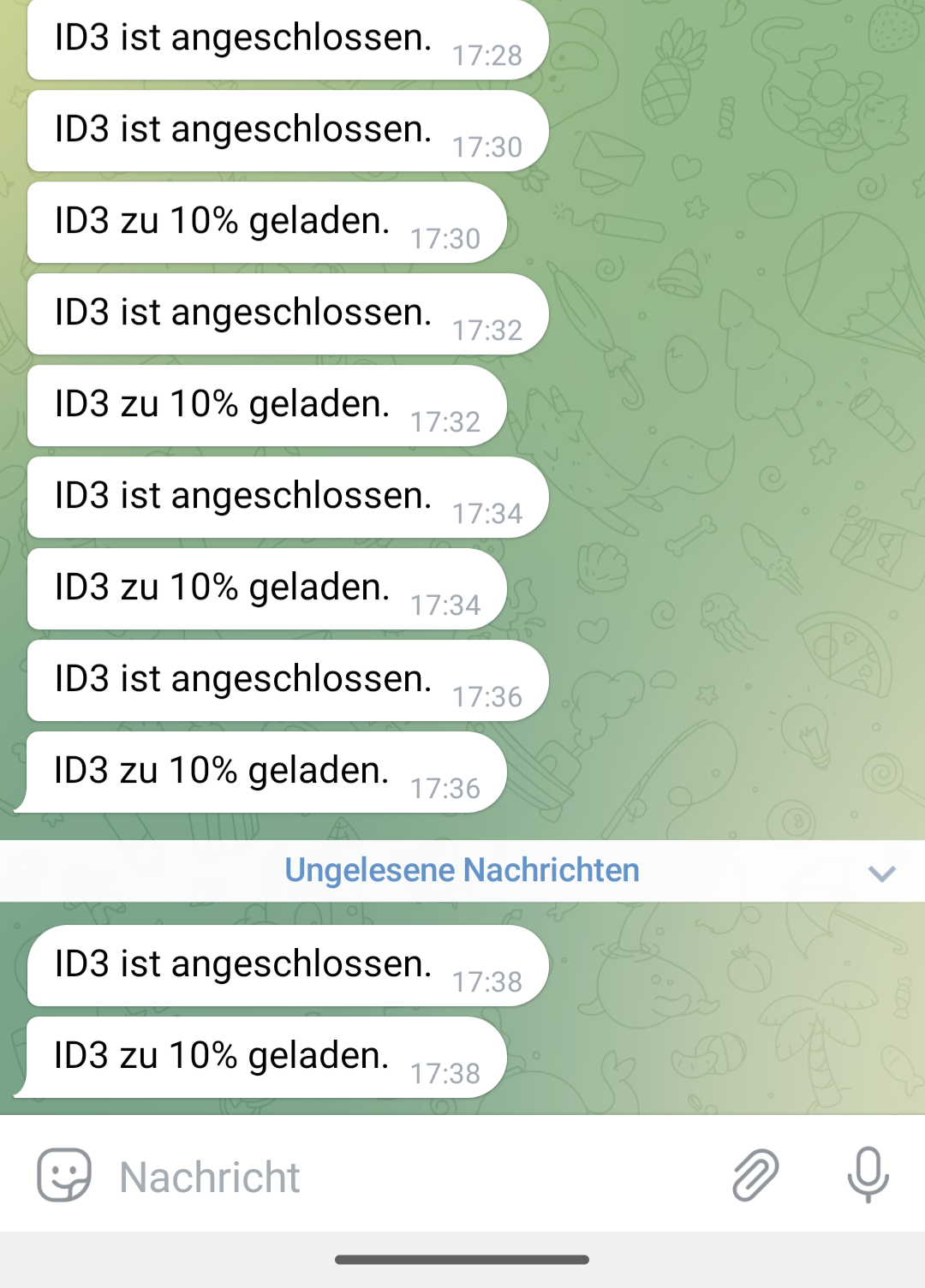

                          Leider wird jetzt genau das gemeldet und immer nur 10%

                            also so in etwa?
                            Wie verhindere ich, dass es bei den 10% stehen bleibt?
                            F Dr. Bakterius 2 Replies Last reply Reply Quote 0

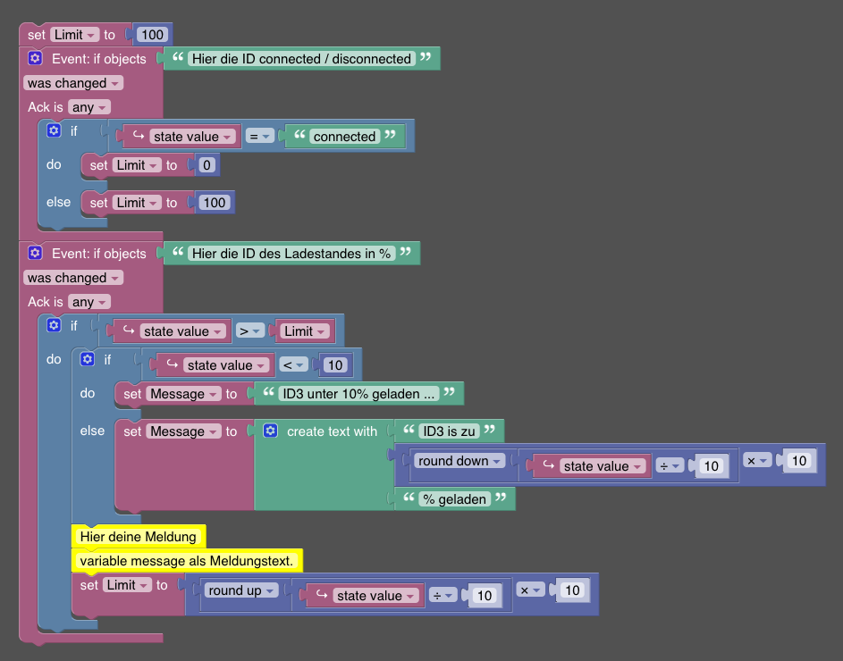

                                @fir3drag0n warum so kompliziert ? Warum nicht einfach :
                                Und wenn du nur ganze Vielfache von 10 haben willst:
                                Nachtrag:
                                Mit dieser Anpassung bekommst du beim Anstöpseln eine Meldung wie weit der ID3 aktuell geladen ist.
                                Wenn du alle 10 % über den Ladezustand informiert werden willst würde ich den Folgenden Ansatz nutzen:
                                F 1 Reply Last reply Reply Quote 1

                                  Indem du für jeden 10%-Schritt eine eigene Variable nimmst und darauf prüfst. Oder du schreibst in die Variable den gemeldeten Wert rein und prüfst darauf. Also wenn 10% erreicht, dann schreibst du '10' in die Variable. Und du prüft bei 10% ob die Variable kleiner 10 ist, bei 20% ob sie kleiner 20 ist, usw...

                                      @fir3drag0n Klar.. du musst nur die Berechnung des "Limits" und des Textes anpassen. Wenn du dir die Formel hinter Screenshot 2022-09-09 at 15.08.10.png und Screenshot 2022-09-09 at 15.08.18.png
                                      anschaust dann liefern die immer Zahlen im 10-er Raster. Wenn Du ein 5er Raster haben willst sollte es reichen die beiden Zahlen in den Formeln durch 5 zu ersetzen.

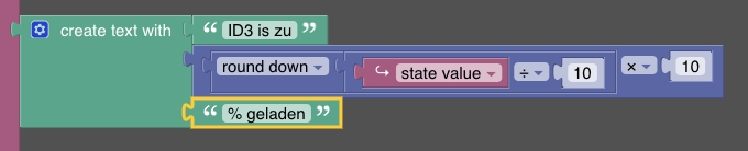

                                          @fir3drag0n
                                          x/10 * 10 wird auch nie berechnet.
                                          Da steht im einen Fall roundup(x/10) * 10, im anderen rounddown(x/10) * 10
                                          Das Updateintervall des Adapters bestimmt die maximale Frequenz mit der du Meldungen bekommen kannst. Wenn du eine Meldung bekommen hast führt das hochstehen der Meldeschwelle dazu das der nächste wert erst gemeldet wird wenn die neue Meldeschwelle überschritten wurde.
                                          A.
                                          • F
                                            fir3drag0n @Asgothian last edited by fir3drag0n
                                            @asgothian ok, verstanden, aber wieso wird die Abfolge dann nicht berechnet, z.B. bei einem SOC von 60 (%), dann rechnet er also nicht (60/10)*10, sondern macht mit "Limit" was?
                                            Und warum erst dividieren und dann wieder mit dem selben Wert multiplizieren?
