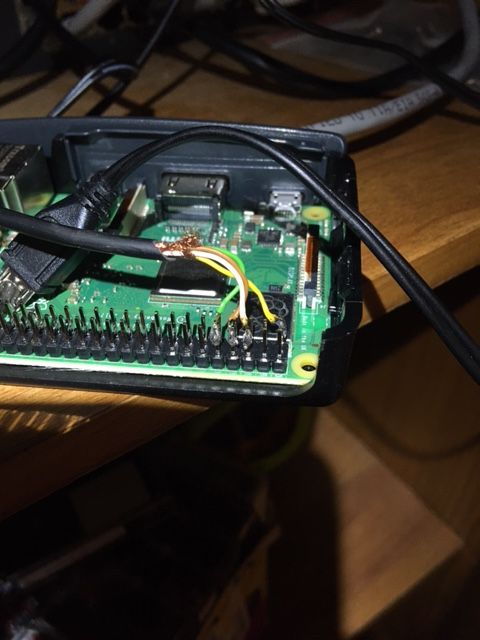

      ich lese einen Logarex LK13be803039 mit einem Hichi IR TTL aus und Werte der Daten mit Iobroker aus. Leider geht aktuell mein Smartmeter Adapter nicht mehr in den grünen Betrieb und es kommt immer die Fehlermeldung bzw. bleibt rot "Verbunden mit Gerät oder Dienst". Bei den Protokollen kommt die Warnung: No or too long answer from Serial Devie after last request.
      Alles ist schon gelaufen, jedoch geht es nun plötzlich nicht mehr.
      Evtl. sendet der Logarex zu wenig Signal aus um es auswerten zu können.
      https://www.mikrocontroller.net/topic/535215
      Was ich schon versucht habe:
      1. Neuen Hichi IR TTL gekauft
      2. Rasperry getauscht, wegen evtl. defekt an serieller Schnittstelle
      Mit Minocom bekommt ich massenhaft hex Werte, die ich aber nicht interpretieren kann.
      Die Smartmetereinstellung habe ich nicht verändert, somit sollte es an dem nicht liegen.
      (Intervall 10s, Serielle Daten werden nur gelesen, DO, /def/ttyS0, 9600 baud, 8 data, 1 stop, parität none)
      Hat jemand eine Idee?
      Wie kann ich die Seriellen Daten auf Korrektheit prüfen?
      Ich hätte schon mit dem Handy versucht die Sende LED am Logarix zu sehen, aber das klappt nicht.
      Ich sehe nichts leuchten.
      Danke und Grüße,
      Haubada
      Iobroker 5.3.8
      Smartmeter 3.3.4
      node: v14.18.0, js-controller: 4.0.23

            • H
              haubada @Homoran last edited by haubada
              danke für die Antworten.
              Der serielle Port müsste passen, da es ja vorher aus so lief.
              Ich habe den PI schon öfter neu gestartet, dann sollte ja minicom deaktiviert sein, oder?
              Hier noch Bilder meiner Einstellungen, der Fehlermeldung und der Ergebnisse von Minicom:
              Irgendwie scheinen die erhalten Daten korrupt zu sein.
              Meine Frage wäre:
              Wie kann ich den HEX Wirrwar dekodieren bzw. wie müsste es richtig aussehen?fehler.jpg minicom.jpg smartmeter.jpg verbunden.jpg

                                Hier nochmal meine Beschaltung:
                                • Homoran
                                  Homoran Global Moderator Administrators @haubada last edited by
                                  @haubada sagte in Smartmeter Fehler "Verbunden mit Gerät oder Dienst":
                                  Und so etwa müsste es wohl aussehen?!?
                                  ja
                                  leider nicht zu erkennen
                                  H 1 Reply Last reply Reply Quote 0
                                  • H
                                    Hier nochmals meine Beschaltung der seriellen Schnittstelle am PI
                                    RX und TX nicht vertauscht.
                                    • T
                                      TT-Tom @haubada last edited by TT-Tom
                                      @haubada ich würde tx und rx mal tauschen, muss ich beim flashen von den Shelly mit den Adapter auch machen.
                                      Adapter RX -> TX Shelly und umgedreht
                                      H 1 Reply Last reply Reply Quote 1

                                        Außerdem habe ich das Kabel zwischen Zähler und PI komplett neu gemacht. Half aber leider auch nichts.
