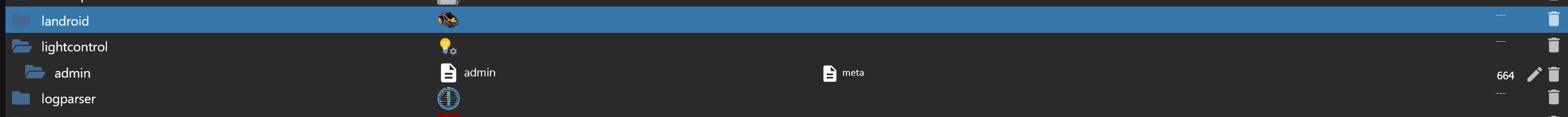

                                            Hallo Zusammen,
                                            Also ich entschuldige mich im voraus, aber ich bin wohl zu doof den Adapter zu installieren?!
                                            Ich wollte Ihn über die Katze installieren, er hat ihn auch gefunden und "Process exited with code 0".
                                            Aber er wird mir niergendwo in den Instanzen angezeigt.
                                            Lediglich unter den Objekten wurde ein leerer Ordner "Lightcontrol" erstellt.
                                            Mache ich etwas verkehrt oder liegt es am Adapter?
                                            Freue mich auf Eure Antworten! 🙂
                                            Thomas Braun ? 2 Replies Last reply Reply Quote 0
