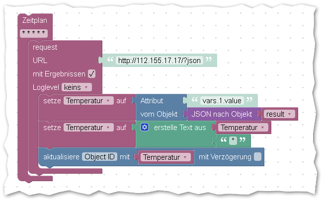

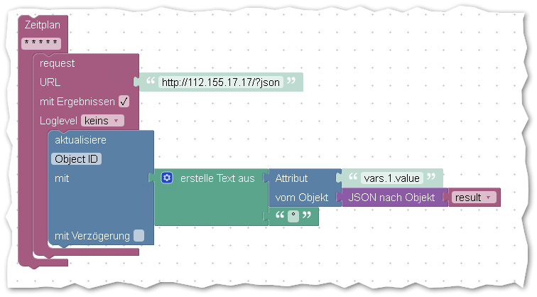

      kann mir jemand sagen ob dieses blocky auch schlanker sein kann?
      Das doppelt "aktualisiere" ist vermutlich unnötig, wüsste aber sonst nicht wie ich "erstelle Text" verknüpfen soll.
      Wollte meine Temperatur mit ° oder °C versehen.
      Vorab vielen Dank 🙂
      paul53 BananaJoe 2 Replies Last reply Reply Quote 0

        Das funktioniert so nicht, da "aktualisiere" asynchron abgearbeitet wird.

          Das Attribut "vars.1.value" funktioniert so? Ich frage, da 1 ein unzulässiger Bezeichner ist.
          naja, wenn er den Namespace vars im Root erstellt hat und dann die 2. "Instanz" 1 angelegt hat passt es doch
          • paul53
            paul53 @Homoran last edited by
            Ich habe es gerade getestet: getAttr() kann offenbar damit umgehen. In Javascript funktioniert nicht:
            obj.vars.1.value
            // sondern nur
            obj.vars['1'].value

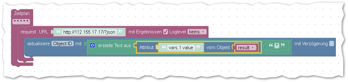

            • BananaJoe
              BananaJoe Most Active @Issr4k last edited by
              @issr4k ich würde es einfach in eine Variable speichern statt gleich in den Datenpunkt.
              In Schritt 2 hängst du das Temperaturzeichen dran und in Schritt 3 schreibst du die Variable in den Datenpunkt.
              Aber .. wofür brauchst du denn einen Datenpunkt wo dann auch noch die Einheit drin steht? Die Widgets in VIS können es dranhängen, für die Ansicht im Objekt-Explorer kann man den Datenpunkt bearbeiten und eine Einheit hinzufügen.
              Und wenn ich es in Skripten nutze (Telegram Meldung) hänge ich die Einheit da dann dran.
              Denn nur wenn es eine nackte Zahl ist kann ich z.B. den SQL-Adapter (Oder History) nutzen um mir z.B. den Temperaturverlauf als Kurve darstellen zu können.
              oder noch kürzer:
              • paul53
                paul53 @BananaJoe last edited by

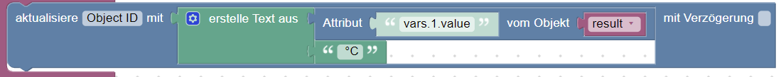

                @bananajoe sagte: oder noch kürzer:
                Ja, siehe oben. Die Wandlung "JSON nach Objekt" kann man sich sparen, da getAttr() selbst wandelt.
                BananaJoe 1 Reply Last reply Reply Quote 0
                • BananaJoe
                  BananaJoe Most Active @paul53 last edited by BananaJoe
                  @paul53 also
                  oder - mit Internen Eingängen damit es kleiner aussieht:

                      nochmal ganz von vorne, da hier langsam mehr Infos eintrudeln.
                      @issr4k sagte in Temperatur mit Einheitszeichen:

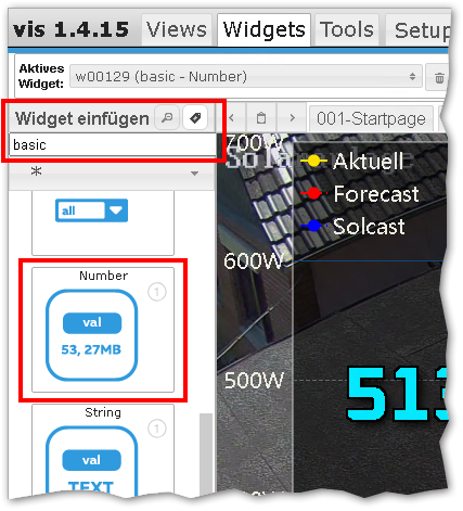

                      nur für die vis?
                      Da kann man doch die Einheit in den Number-Widgets anhängen
                      Bei welchen Widgets kann ich dass denn, wo machen?
                      was ?
                      Issr4k 1 Reply Last reply Reply Quote 0
                      • Issr4k
                        Issr4k @Homoran last edited by
                        Sorry für den späten Edit des ersten Post.
                        Ja es geht lediglich um die vis.
                        Number Widget ist das Stichwort, aber wo kann ich dort ein Einheitszeichen hinterlegen?
                        • BananaJoe
                          @issr4k wie @Homoran schreibt: das basic - Number Widget aus dem basic Ordner:

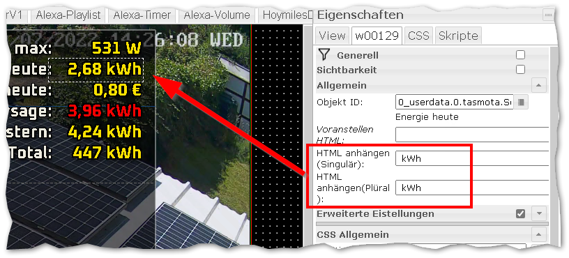

                            Wo genau liegt hierbei der Unterschied zwischen Singulär und Plüral?
                            Homoran BananaJoe 2 Replies Last reply Reply Quote 0
                            • Homoran
                              Homoran Global Moderator Administrators @Issr4k last edited by Homoran
                              Vielen Dank euch beiden!!
                              Plüral ist natürlich ein Typo 🙂
                              aber so kannst du z.B. für 1 Tag und für Plural 24 Tage als Einheit angeben
                              1 Reply Last reply Reply Quote 2
                              • BananaJoe
                                @issr4k
                                Singulär nimmt er wenn der Wert 1 ist: 1 Hose
                                Plüral wenn der Wert größer als 1 ist: 2 Hosen
                                Du darfst aber auch gerne mal ausprobieren 🙂
