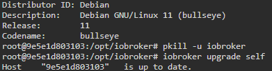

    Hi zusammen,
    ich bin bisher immer wie folgt vorgegangen um meinen iobroker im Container aktuell zu halten.
    pkill -u iobroker
    iobroker update
    iobroker upgrade self
    • in unRaid den dockercontainer restarten.
    hat auch immer funktioniert nur jetzt nicht.
    Darauf gekommen bin ich durch den Ring adapter der eine neue Version des Node.js (16.x) fordert.
    Wollte das wie immer in meiner Console des ioBrokers (unter unraid) machen, wie oben beschrieben.
    Nur leider bekomme ich die Meldung:
    Wie sage ich dem iobroker im Container das er das Node.js in der Version 16.x installieren soll?
    Und bestenfalls sollte auch noch der Controller geupdatet werden.

      Wie oben schon geschrieben update ich in Unraid mein Template immer, so auch erst heute morgen.
      Nun habe ich von euch also gelernt in diesem Template muss das node.js 16.x drin sein.
      Sobald Buanet das also einfügt, würde mein Sytem mit den o.g. Befehlen das ganze updaten, richtig?
      D.h. ich müsste mich nur ein wenig gedulden bis er das tut ?

            @chriz sagte in Node.js + Controller Update im Docker Container von Buanet:
            Also vermute ich das nodejs 16 gar nicht im neusten Template drin ist
            Möglich. nodejs16 ist ja auch erst seit 3 Tagen die empfohlene Version.

                                • ChrizC Chriz
                                  @thomas-braun said in Node.js + Controller Update im Docker Container von Buanet:
                                  Darf ich mal fragen, warum man dann mit Containern rummacht?
                                  Das setzt imho fortgeschrittene Kenntnisse voraus.
                                  Klar darfst du.
                                  Weil ich mich damit befassen wollte, und bisher alles ohne große Hürden möglich war. :)
                                  Ich mag ja lernen, auch wenn ich nie ein Linux profi sein werde ;)
                                  @glasfaser said in Node.js + Controller Update im Docker Container von Buanet:
                                  Nochmal , das ist nur für den Controller nicht für Nodejs.
                                  Zeige mal
                                  sudo ln -s /usr/bin/node /usr/bin/nodejs uname -m && which nodejs node npm && nodejs -v && node -v && npm -v && whoami && pwd && sudo apt update &> /dev/null && sudo apt update && apt policy nodejs
                                  Diese Befehle funktionieren nicht in meiner Console :(
                                  Es passiert einfach gar nix.
                                  Wobei ich auch sagen muss das hat früher immer alles alleine funktioneirt ohne was umzustellen
                                  Das kann nicht sein. Es sei denn, du hast dir ein neues Container-Template gezogen, das dann eine andere nodeJS-Version mitbringt.
                                  Von 'ganz alleine' kann und darf das nicht passieren.
                                  Hier kommen wir der Sache schon näher.
                                  OliverIOO Offline
                                  OliverIOO Offline
                                  OliverIO
                                  wrote on last edited by OliverIO
                                  #36
                                  in einem container sollten nur die bestandteile enthalten sein, die für den Betrieb des containers notwendig sind. weitere administrative befehle sind zwar möglich, erhöhen aber das risiko für sicherheitslücken im betrieb.
                                  falls befehle fehlen, kann man sich die adhoc nach installieren, daher sollte ein packetmanager schon enthalten sein. wenn nicht, pech gehabt. welcher packetmanager enthalten ist , ist vom zugrundeliegenden (container)betriebssystem abhängig. in alpine (schön schlank und klein heißt der apk, in debian dpkg, oft ist auch apt enthalten.
                                  alles was im container installiert wird ist nach container neustart wieder weg, sofern die richtigen verzeichnisse sich nicht in einem volume befinden. teile des (container) betriebssystems in volumes zu legen macht meist aber kein sinn, da ansonsten die container kapselung (und damit sicherheit) vermindert wird.
                                  es gibt noch eine möglichkeit (commit), von der ich aber abrate. erst recht für anfänger.
                                  1. bei buanet ist, wie jemand schon angemerkt hat das nodejs im image enthalten und eine andere version erhält man nur mit einer anderen image version, welche explizit bereitgestellt wird.
                                  2. wer node16 als buanet haben will, der kann sich das folgende dockerfile direkt runterladen und das image auf basis dieser definition erzeugen
                                    https://github.com/buanet/ioBroker.docker/blob/main/debian/node16/Dockerfile
                                    warum buanet das nicht im dockerhub getagged hat, müsste er uns mitteilen. daher verwendung nur ohne gewähr.
                                    die getaggten versionen beta und 7 im dockerhub scheinen schon node18 enthalten.
                                    Komisch, über die Unraid Konsole funktionieren bei mir die Abfrage von nodejs usw. :thinking_face:
                                    root@Tower:/opt/iobroker# uname -m && which nodejs node npm && nodejs -v && node -v && npm -v && whoami && pwd && sudo apt update &> /dev/null && sudo apt update && apt policy nodejs
                                    x86_64
                                    /usr/bin/nodejs
                                    /usr/bin/node
                                    /usr/bin/npm
                                    v14.19.3
                                    v14.19.3
                                    6.14.17
                                    root
                                    /opt/iobroker
                                    Hit:1 http://deb.debian.org/debian bullseye InRelease
                                    Hit:2 http://security.debian.org/debian-security bullseye-security InRelease
                                    Hit:3 http://deb.debian.org/debian bullseye-updates InRelease
                                    Hit:4 https://deb.nodesource.com/node_14.x bullseye InRelease
                                    Reading package lists... Done
                                    Building dependency tree... Done
                                    Reading state information... Done
                                    All packages are up to date.
                                    nodejs:
                                     Installed: 14.19.3-deb-1nodesource1
                                     Candidate: 14.19.3-deb-1nodesource1
                                     Version table:
                                    *** 14.19.3-deb-1nodesource1 500
                                           500 https://deb.nodesource.com/node_14.x bullseye/main amd64 Packages
                                           100 /var/lib/dpkg/status
                                        12.22.5~dfsg-2~11u1 500
                                           500 http://deb.debian.org/debian bullseye/main amd64 Packages
                                           500 http://security.debian.org/debian-security bullseye-security/main amd64 Packages

                                      @oliverio sagte in Node.js + Controller Update im Docker Container von Buanet:
                                      Es gibt seit heute offiziel die v7
                                      https://github.com/buanet/ioBroker.docker/blob/main/CHANGELOG.md
