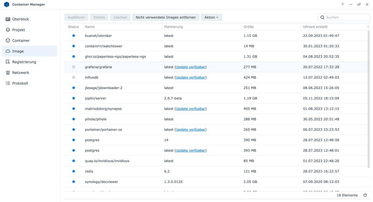

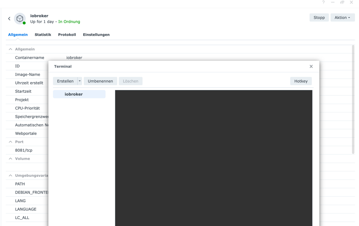

    Darf ich an dieser Stelle fragen, wie man ioBroker im Docker auf einer Synology updatetet?
    Ich habe das hier:
    Und kann so die Konsole aufrufen. Muss das hier rein?
    Oder soll man das über WatchTower oder Portainer machen?

    @dave83
    auch dafür gilt diese anleitung
    https://smarthome.buanet.de/2020/10/iobroker-docker-container-updates-upgrades/
    es kommt auch darauf an, was du genau aktualisieren willst.
    1. das image (enthält das betriebssystem und eine neuere node version
      (dazu das neue image pullen und neu starten)
    2. obroker selbst (dazu muss im container auf die console und den js-controller abschiessen und dann den upgradeprozess starten)
    3. oder die adapter (wie üblich über die oberfläche)
    bei 1+2 vorher immer backup machen
    watchtower nur mit guter backupstrategie, falls beim automatismuss was schief geht. das betrifft aber nur update typ 1

      Ich will das aus dem Foto aktualisieren? Konntest du das sehen? Wird es dir angezeigt?
      Wie pulle ich etwas?
      In der Übersicht steht, dass es bereits aktuell ist.
      Meinst du die Konsole aus meinem Foto?
      Ich vermute, dass es besser ist, das Image auszuwechseln. Oder?

        @dave83
        https://youtu.be/995uUSleHsg?si=GV-QlappLLw8XdhD
        Ja, Image tauschen.
