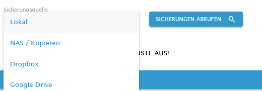

              @damrak2022 said in Backup wiederherstellen nach kompletter Neuinstallation:
              Das geht aber nicht, bzw. mir werden keine Backups angezeigt.
              Im Adapter zuerst Sicherungen abrufen
              dann kannst Du die Quellen sehen und auswählen
              Lehrling seit 1975 !!!
