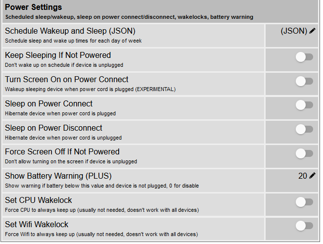

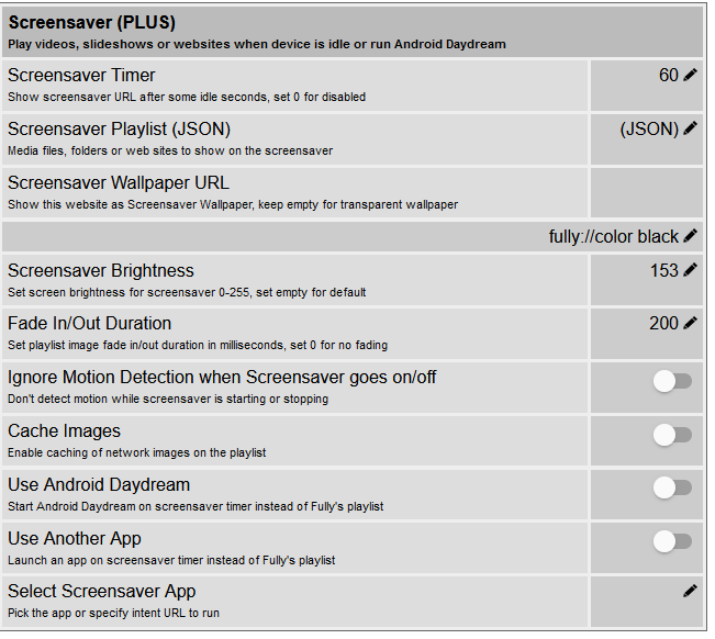

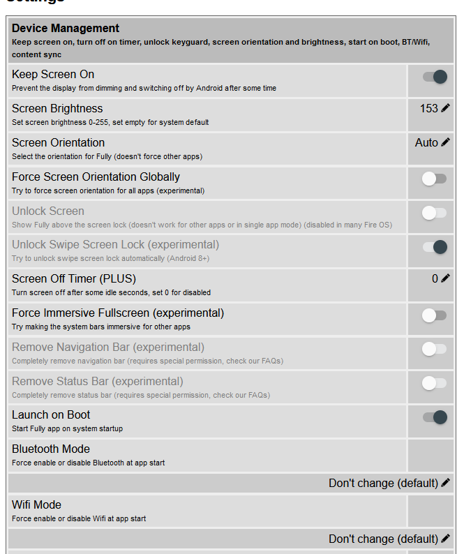

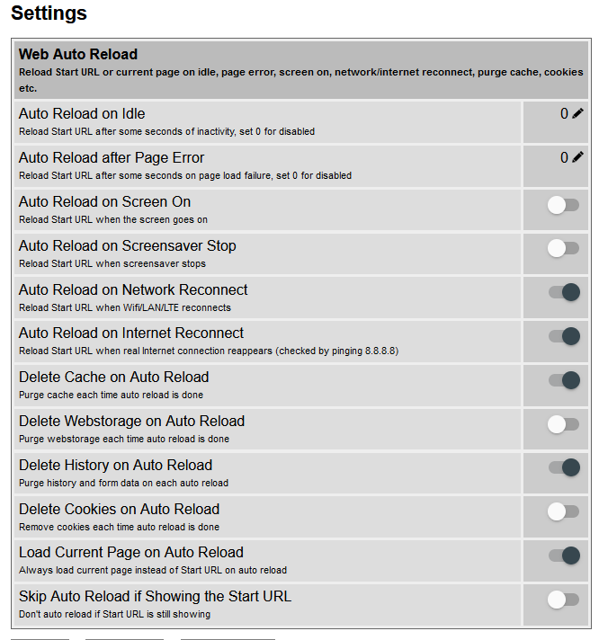

                        @v522533 mal paar Einstellungen, wie ich es laufen habe, vllt ist da was auffällig
                        1e37df58-6600-48b4-8c88-6b63b5d19948-image.png 732e5010-4789-4e04-ab1f-b87e233ddb56-image.png c5d6c635-0ae5-459c-981c-15581fc837ec-image.png d57d15d3-7eba-4fa4-9133-02b33ad4a31e-image.png

                                  @homoran dazu wäre vllt aus meinem 2ten screen(Power Settings), die 2 letzten Optionen (Set wifi/cpu) ein Möglichkeit
                                  HomoranH v522533V 2 Antworten Letzte Antwort

                                      @crunchip
                                      die zwei optionen hatte ich schon aktiviert

                                        andere Frage, geht das Display aus, nur dunkel oder läuft ein Screensaver bei Nichtbenutzung
                                        v522533V 1 Antwort Letzte Antwort
                                        • crunchipC crunchip
                                          @v522533 dann schau mal am tablet selber, ob es da noch irgendwo Optionen in den Einstellungen gibt.
                                          v522533V Offline
                                          v522533V Offline
                                          v522533
                                          @crunchip
                                          weder noch. läuft dauerhaft. ich dimme lediglich bei abwesenheit und nachts die helligkeit auf ein minimum runter.
                                          am tablet selber habe ich alles gecheckt. das sollte passen
                                          Gruß Chris
