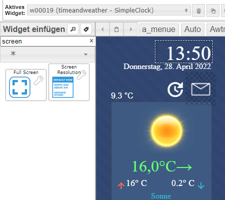

            nein ist nicht die tablet zeit, ist in der vis integriert:
            der rest stimmt. scheint nur die verbindung zu sein. jetzt kommt aber das warum? ich habe keinen plan.
            Gruß Chris

              @v522533 sagte in Vis friert ein:
              doch ist die Tabletzeit, in der vis intergriert :-)
              auch die Verbindung wird bei Android nach einer gewissen Zeit gekappt um Strom und Datenvolumen zu sparen
              v522533V 2 Antworten Letzte Antwort

                ja sorry falsch ausgedrückt. aber wenn die ganze vis einfriert, dann müsste die zeit auch eingefroren sein, ist sie aber nicht. die läuft brav weiter
                Gruß Chris
                    korrekt - tut sie aber nicht.
                    Es wird anscheinend nur der Datenfluss vom ioBroker Server gestoppt.
                    Macht Feuerfuchs unter Android auch.
                    dann bleibt alles im Cache aktiv. Erst wenn sich wieder einiges getan hat, wird das gesamte Bild neu aufgebaut.
                    v522533V 1 Antwort Letzte Antwort
