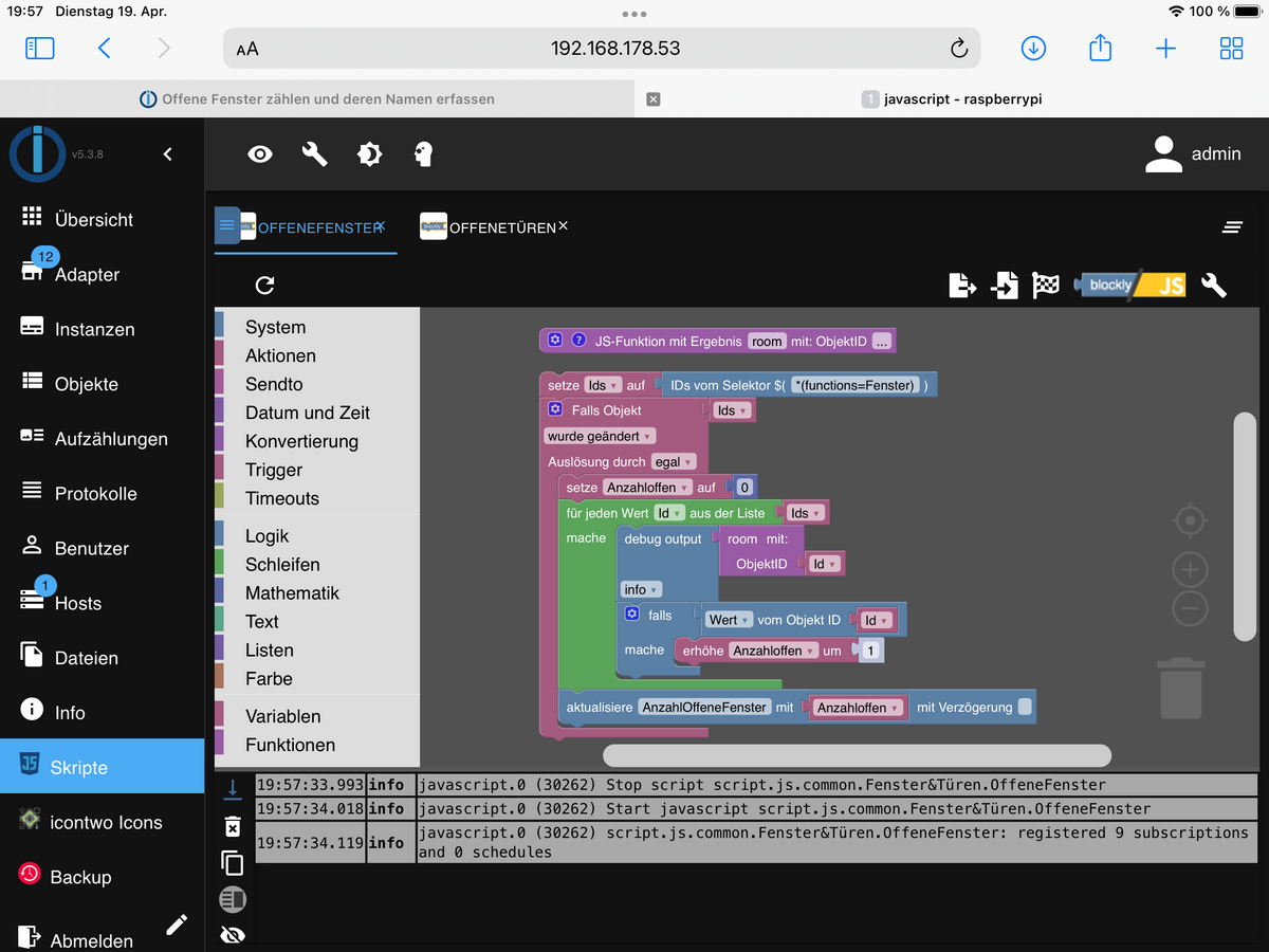

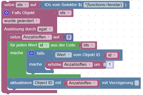

    Danke für den Tipp. Damit hatte ich mich bisher noch garnicht beschäftigt. Kannst du dir das Script nochmal angucken? Irgendwas mache ich noch falsch. Es tut sich nix in meinem Datenpunkt.
    @uhu01 sagte: Es tut sich nix in meinem Datenpunkt.
    Lautet die ID der Aufzählung "enum.functions.Fenster" (genau so geschrieben)?
    Es muss die Variable vor der Schleife auf 0 initialisiert werden. In der Schleife müssen alle Datenpunkte - nicht nur der Trigger-Datenpunkt - geprüft werden.

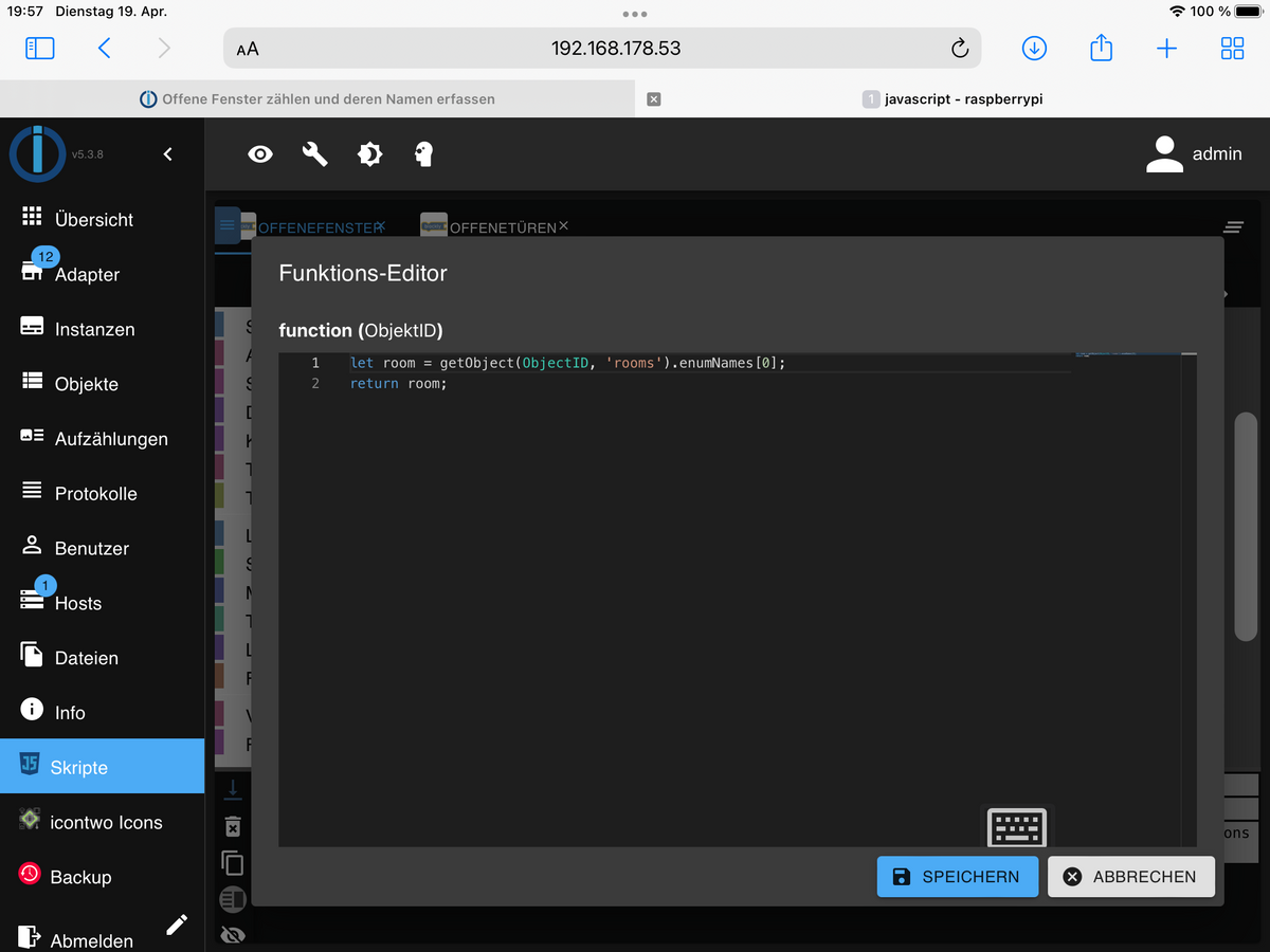

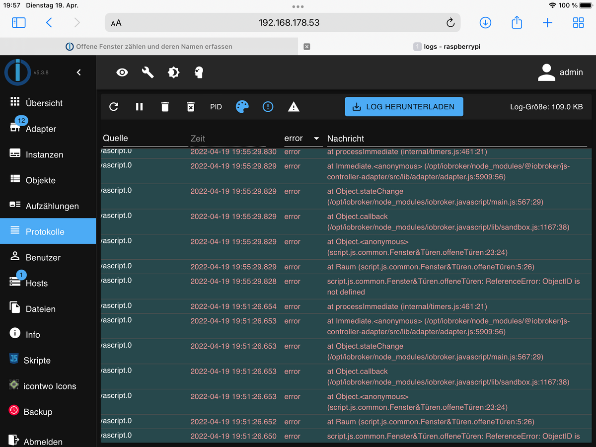

                  Hab mein Script noch ein wenig verschlimmbessert um noch jeweils den Raum der Fenster auszulesen und bekomme nun reichlich Fehlermeldungen. Wo hab ich denn dieses Mal den Fehler eingebaut?
                  • UHU01U UHU01
                    @uhu01 sagte: Wo hab ich denn dieses Mal den Fehler eingebaut?
                    ObjektID vs. ObjectID
                    UHU01U 1 Antwort Letzte Antwort
                      UHU01U Offline
                      UHU01U Offline
                      UHU01
                      @paul53 🙄 Danke!
