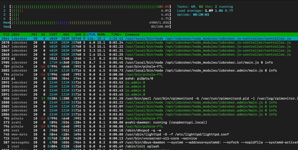

    Seit ein paar Wochen ist der ioBroker sehr langsam. Ich dachte erst das es daran liegt das ich von LAN auf WLAN gewechselt bin nach einem Umzug. Habe daraufhin einen WLAN Repeater gekauft und den Raspberry Pi dran mit LAN angeschlossen. Das ganze hat leider nichts gebracht. Der admin lädt nur sehr langsam bzw. eigentlich garnicht. Meistens zeigt er noch irgendeinen timeout an.
    Ich habe nach der Recherche in diesem Forum mal alle Adapter deaktiviert und das Problem besteht immer noch. Natürlich ist auch ales auf den neuesten Stand.
    Wenn ich mir htop ansehen ist mir aufgefallen das eigentlich fast immer ein Kern komplett mit dem js-controller ausgelastet ist. Das ist dohc nicht normal wenn nur der admin adapter läuft und sonst alles disabled ist.
    Stimmt irgendwas mit meine iobroker Installation nicht? Kann das an meinem Netzwerk aufbau liegen (hab keinen Zugriff auf den Router deshalb hängt der Raspberry mit LAN an einem Fritz WLAN Repeater)
    Ich hoffe ihr könnt mir weiterhelfen da ich echt ein bisschen verzweifle. Eine komplette Neuinstallation hab ich noch nicht probiert, vielleicht hilft das noch was.

      @smibser
      Auf den ersten Blick:
      Da ist nodeJS krumm installiert.
      Schau in meiner Signatur wie man das richtig macht.
      Und dann läuft da ein Desktop inkl. VNC-Server. Todsünde, ausschalten!

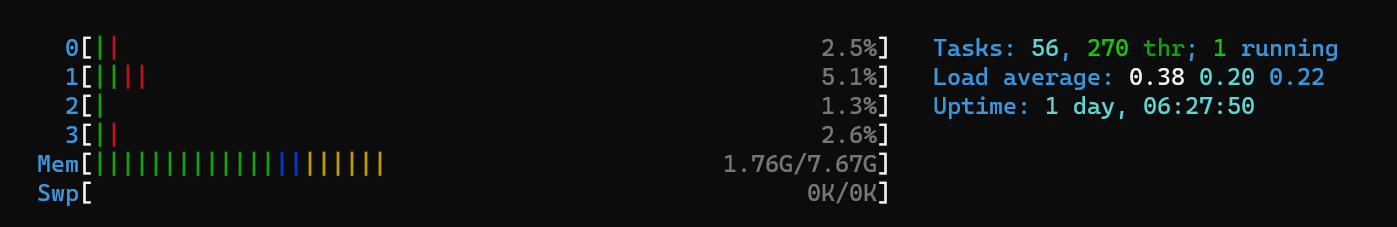

              Auf dem Screenshot von htop steht was von 1,83GB.
              Wenn du wirklich 8 GB hast, dann ist auch da was krumm.
              8 GB melden sich so:
              echad@chet:~ $ free -ht --mega
              Mem:            7.9G        1.8G        5.0G        0.0K        1.0G        5.9G
              Swap:             0B          0B          0B
              Total:          7.9G        1.8G        5.0G
              In htop:

                hab den vncserver abgeschaltet und boote jetzt in die console.
                node hatte ich irgendwie zwei verschiedenen versionen. node -v war 14.x, nodejs -v 10.x.
                Habe jetzt nodejs neu installieren nach deiner Anleitung jetzt ist beides v14.x
                Leider hat das nichts verändert, iobroker admin ist immer noch unbedienbar und immer noch ein Kern voll ausgelastet.
                Vielleicht muss ich node mal komplett neu installieren? Vielleicht den iobroker neu installieren? Zur Not komplett das OS platt machen und neu installieren?

                                    2022-04-12 21:27:49.977  - error: host.raspberrypi Caught by controller[1]: FATAL ERROR: MarkCompactCollector: young object promotion failed Allocation failed - JavaScript heap out of memory
                                    2022-04-12 21:27:49.978  - warn: host.raspberrypi instance system.adapter.admin.0 terminated due to SIGABRT
                                    @smibser sagte in Raspberry Pi ein Kern komplett ausgelastet:
                                    möglicherweise läuft ein Script Amok
                                    AlCalzoneA 1 Antwort Letzte Antwort
