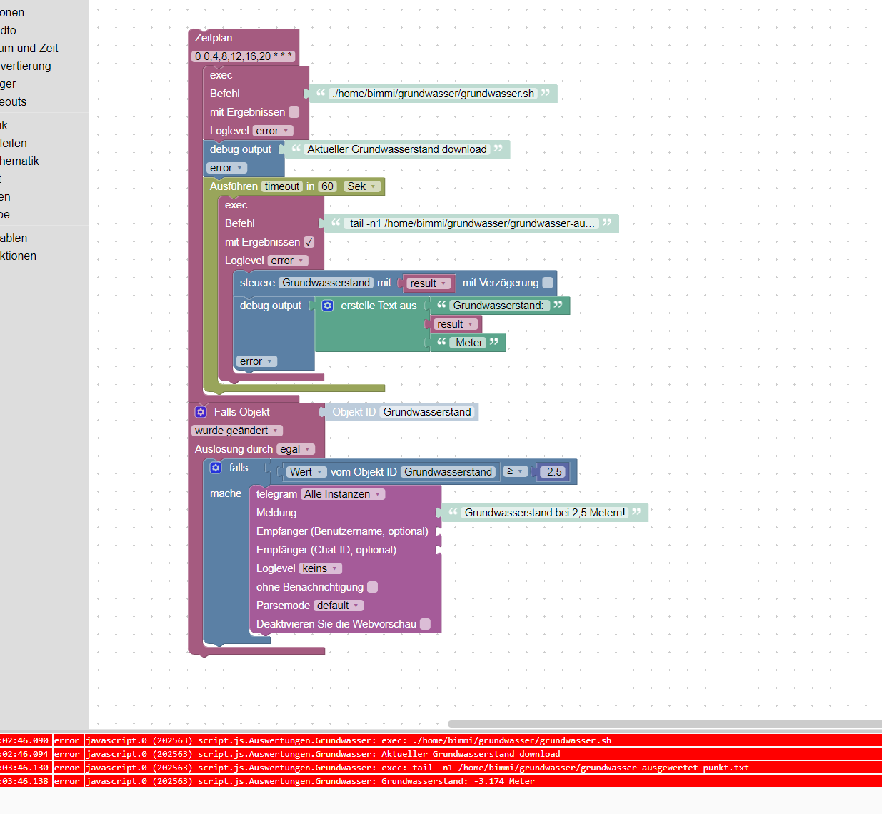

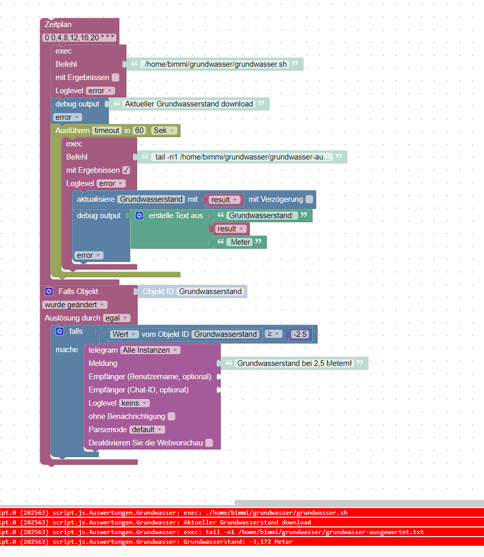

    Mein blockly sieht so aus:
    Wie man sieht, wird der aktuelle Stand ausgelesen und auch in den Datenpunkt geschrieben.
    Gruß Bimmi

          @bimmi sagte in Negat. Wert in Influx - blockly aktualisiert nicht:
          Was aber nicht funktioniert ist die Übertragung in influx.db.
          Ich verstehe das ganze blockly nicht. String/Number
          Du holst dir doch einen string, wenn kleiner -2,5(number)
          Warum dann auch noch ein -
