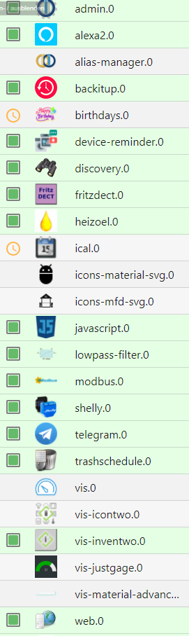

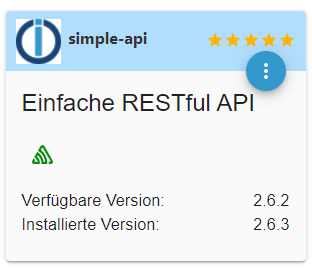

      Bei mir wird die Simple Restull Api wird als installiert angezeigt, aber ist in den instanzen nicht sichtbar.
      Wie kann das sein?
      Ps. Ich wollte diese gerade installieren und bin mir sicher, dass ich das bis dato noch nicht getan habe.

          ganz einfach!
          Adapter ist installiert, aber keine Instanz angelegt.
          Oder Instanz gelöscht, aber nicht den Adapter.
          das ist die übliche zweistufige Installation/Instanzierung bei iobroker.
