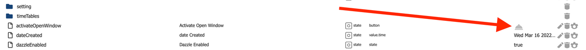

    ich möchte, dass bei einem bestimmten Trigger, ein Button ausgelöst wird.
    Mit welchem Baustein kann ich das realisieren?

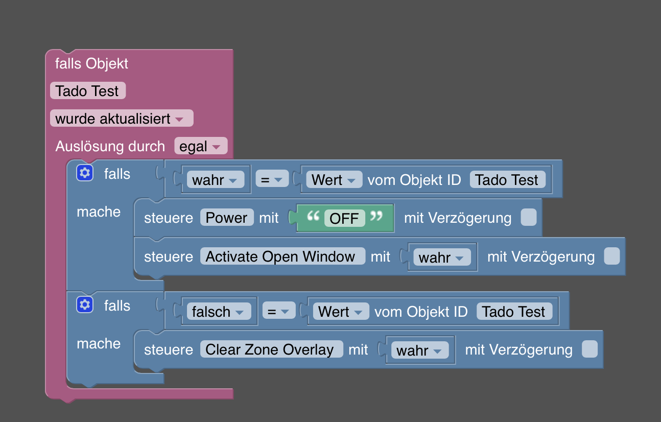

                @haselchen
                Der Butte selber funktioniert, das Script schaltet den Butten aber nicht.

                  @stm47 da ist ein leeres sonst
                  StM47S 1 Antwort Letzte Antwort

                    ja, wenn "Nur in der Heizperiode"auf false steht, soll das Script nichts machen.
                    Das passt schon so!

                      @stm47 sagte in Blockly - Welchen Baustein für Button-Datenpunkt verwenden?:
                      Das passt schon so!
                      nein!
                      dann brauchst du entweder kein sonst, oder es muss etwas im sonst stehen.

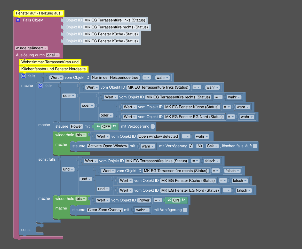

                          @homoran ich verstehe aber gerade den wiederhole block nicht, bzw open window detected wird wo auf false gesetzt? wenn auf true steht, wird der button doch gar nicht ausgelöst
                          HomoranH StM47S 2 Antworten Letzte Antwort

                            @crunchip so weit war ich noch gar nicht.
                            @StM47
                            der wiederhole bis Block feuert im Millisekundentakt die Befehle bis die Bedingung erfüllt ist. Schlimmstenfalls bis zum Erliegen des js-Adapters.
                            Was sind das für Datenpunkte und was willst du erreichen?

                              @crunchip sagte in Blockly - Welchen Baustein für Button-Datenpunkt verwenden?:
                              Den Wiederholen Block verwende ich, weil es sehr oft vorkommt, dass der Auslöser nicht funktioniert.
                              Das Skript soll so lange wiederholen, bis es schaltet.
                              Bei Fenster auf - Heizung aus und "Fenster auf Erkennung" auf true
                              Bei Fenster zu - Heizung in den Automatik Modus zurückschalten (dieser Butten wird nichts geschalten)

                                Die "Fenster auf Erkennung" funktioniert bei Tado nur im kostenpflichtigen Monatsabo.
                                Das kann man umgehen, in dem man das per ioBroker schalten lässt. Dafür muss das Fenster aber lange genug geöffnet sein.
                                Ich wusste nicht, dass der Wiederholen Baustein so offt wiederholt.
                                Ich werde das anders lösen.
                                  nimm Intervall
