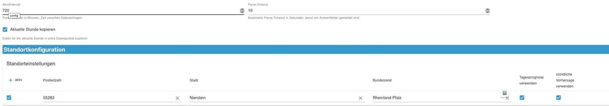

                                ich kann seit dem Update auf die letzte Version keine Location für Schweizer Städte mehr eingeben. Ist das gewollt oder kann ich das irgendwie umgehen um doch zum Erfolg zu kommen? Mit dem Adapter habe ich diverese Automatisierungen realisiert. Wäre gut wenn ich das wieder hin kriege. Danke für Eure Hilfe
                                Rene_HMR 1 Antwort Letzte Antwort
                                • D drapo

                                  #1536
                                  @drapo sagte in Adapter: DasWetter:
                                  Ist das gewollt
                                  nein, aber was geht nicht?
                                  D 1 Antwort Letzte Antwort

                                    #1537
                                    @Rene_HM danke dir für die rasche Rückmeldung. Ich gebe so meine Location ein:
                                    Bin mir nicht sicher aber konnte man in der Vergangenheit nicht auch das Land mit eingeben?
                                    Die Location wird nicht erkannt und daher kommen auch keine Wetter Daten an.

                                      #1538
                                      nein, Postleitzahl und Stadt sollte reichen.
                                      Was steht denn im log? Dort sollte geloggt werden, welche ähnlichen Orte gefunden werden.

                                        #1539
                                        Da steht das. Ich habe schon das Bundesland weg gelassen. Habe es Sankt Gallen geschrieben St.Gallen oder St. Gallen keines funktioniert.
