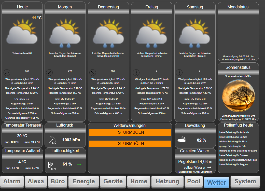

                                      @tippy88 sagte in Adapter: DasWetter:
                                      Ich habe stündliche Werte aktiv, sunshineduration ist aber Null...
                                      In deinem debug-log sollte eigentlich etwas wie
                                      CalculateSunshineDuration: computed sunshineduration=
                                      stehen, oder entsprechende Fehler...
                                      T 1 Antwort Letzte Antwort
