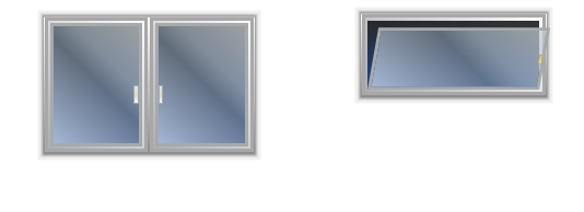

                        @ofbeqnpolkkl6mby5e13
                        Ja, der window and shutter kann gekippte Fenster darstellen.
                        Ich habe testweise einen Datenpunkt manuell erstellt und dann funktioniert es auch mit den Werten: open closed tilted
                        Aber nur in Klein-Schreibung.

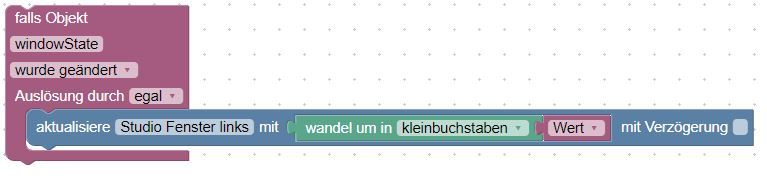

                        Also werde ich für jeden Griff-Sensor einen Datenpunkt erstellen müssen, den ich dann per script mit diesen Werten aktualisiere.
