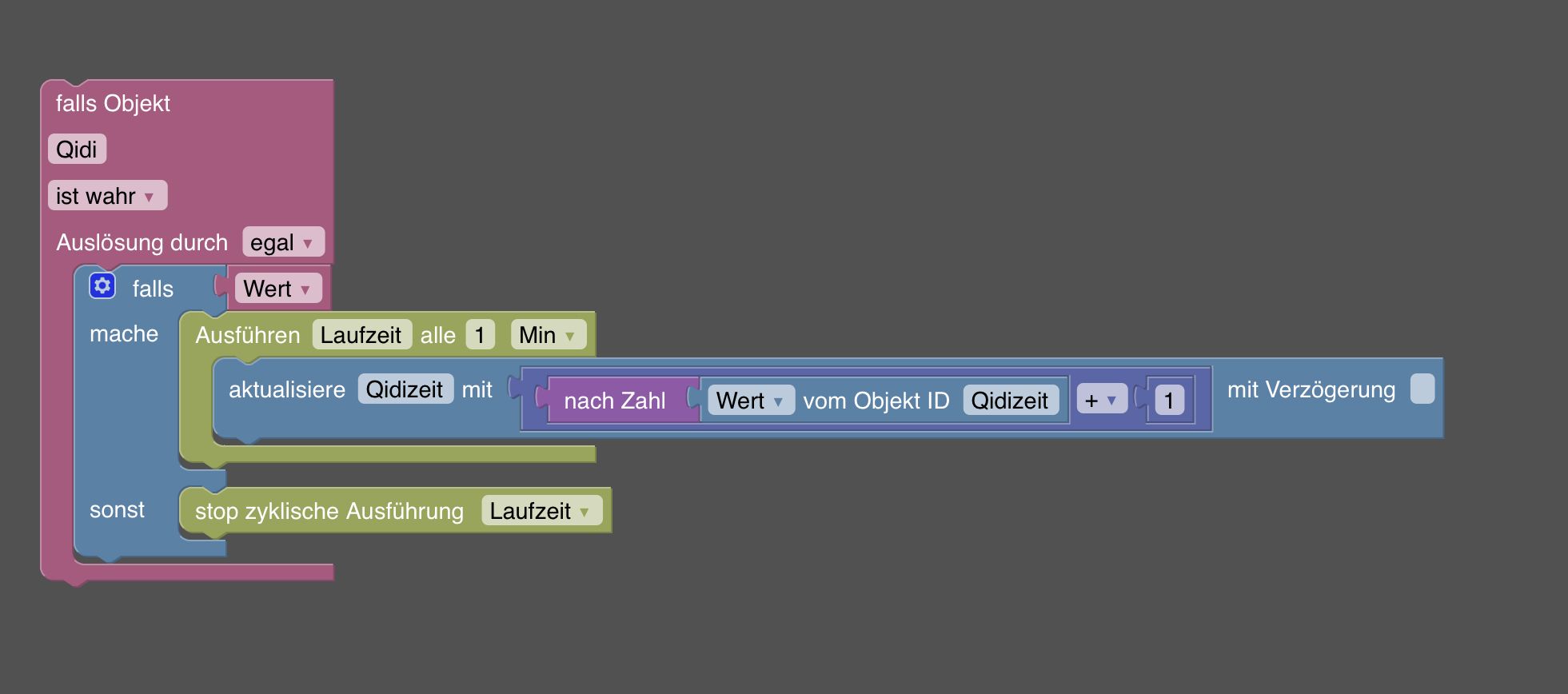

    Hallo Zusammen
    Ich möchte die Laufzeit vom meinem 3D Drucker ermitteln . Die Umschaltung True false erfolgt über leistungsmessung, das funktioniert sehr gut . Jetzt möchte ich diese Zeit messen . Mein Blocky geht nicht . Welchen Datenpunkt muss man erstellen ?

      @chucky666 sagte in Laufzeit vom Drucker ermitteln:
      Geht schon ;)
      Aber Aufgrund deines Triggers immer nur einmalig beim Start des Skriptes, JS-Controllers, ioBs oder Rechners.
      Wenn dein "Qidi" beim starten (siehe vorherige Bedingungen) nicht "true" ist, wird nichts weiter ausgeführt.
      Du musst den Trigger schon auf "wurde aktualisiert" ändern. Dann wird bei jeder Aktualisierung (bei dir dann von true nach false oder umgekehrt) dein Trigger angestoßen und er schaut dann deinen "falls"-Baum an. Bei "true" fängt nun deine Schleife an zu laufen/zählen, "sonst" (=false) wird die Schleife eben gestoppt.
      LG SBorg ( SBorg auf GitHub)

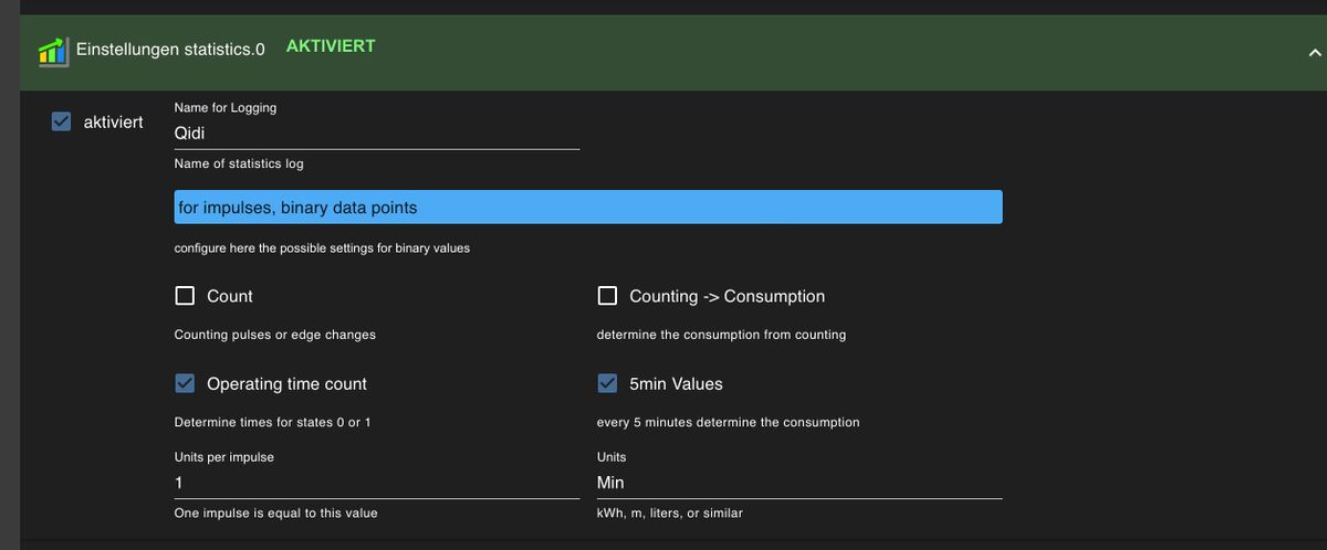

          @chucky666
          Es gibt dafür ein Adapter - statistics

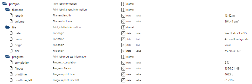

              da_WoodyD Offline
              da_WoodyD Offline
              da_Woody
              @chucky666 verwendest du octoprint? wenn ja, hast du dort alle relevanten daten...
              gruß vom Woody

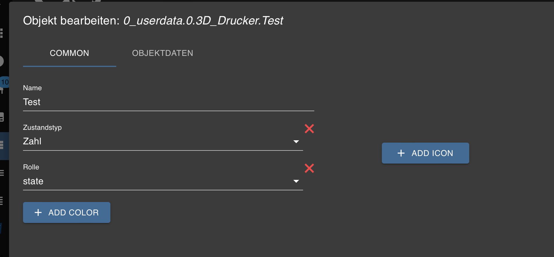

                chucky666
                @dimaiv was muss man da einstellen ?
                Datenpunkte hat er erstellt aber bis jetzt passiert nichts

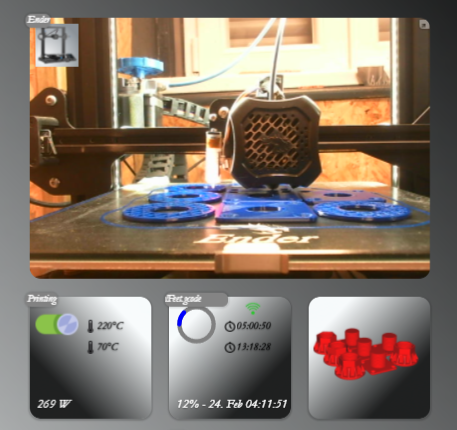

                    da_Woody
                    Nein , Drucker ist noch neu . Muss noch etwas üben , deswegen teste ich das so
                    k, das erklärt einiges... :) heisst wahrscheinlich, du hast da noch keine raspi dran und humpelst noch mit der SD karte rum.
                    gibt ja mehrere möglichkeiten, in iQontrol kann das so etwa aussehn:

                        dimaiv
                        @chucky666
                        Von wem? Hat ack=true ?
                        Hast du keine schaltbare Steckdose am Drucker?
                        Da kannst du direkt On/Off Status nehmen und beim Statistics aktivieren, und es wird gezählt in sek.
