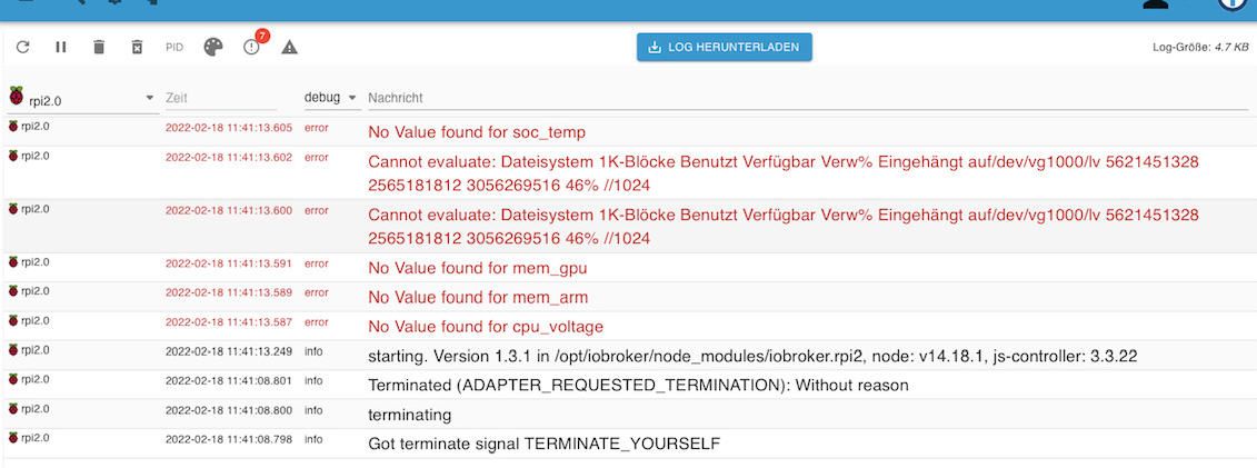

                • J
                  jan_xx @Homoran last edited by
                  da kommen eiige Fehlermeldungen mit unter auch "no value found for soc_temp"
                  Aber warum keinen Wert gefunden für den Datenpunkt

                      • J
                        jan_xx @jan_xx last edited by
                        @jan_xx
                        so jetzt anbei ein Bild, ich hoffe man kann es lesen, nicht schön aber selten...rpi status.jpg
                        • Homoran
                          Homoran Global Moderator Administrators @jan_xx last edited by
                          @jan_xx ist das ein RasPi?
                          der Fehler kommt mir bekannt vor - aber von einem anderen SBC
                          J 1 Reply Last reply Reply Quote 0

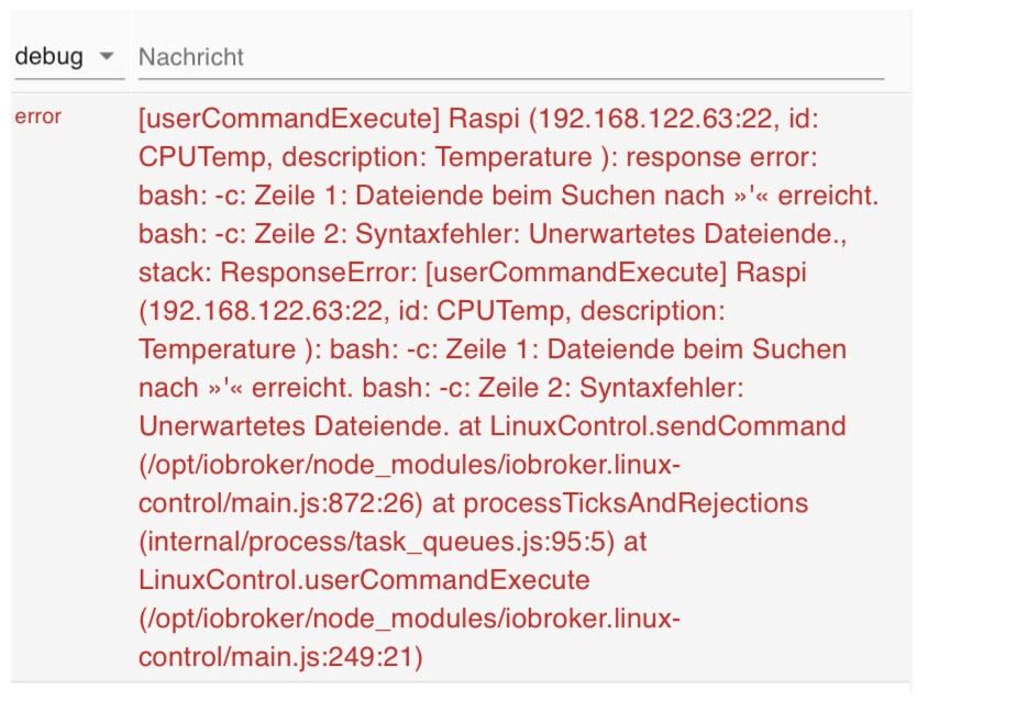

                                        • J
                                          jan_xx @Meister Mopper last edited by
                                          @meister-mopper
                                          Vielen Dank, Adapter ist grün, da geht ja einiges einzustellen, ich habe bei Datenpunkte mal eins zwei Haken gesetzt, da kommt ja einges an Daten rüber...wow...
                                          Und wo trage ich das ein was du in dem anderen Beitrag geschrieben hast? -> vcgencmd measure_temp | awk '// { printf substr($1, length($1) -5, 4)}
                                          Wird dann automatisch ein Datenpunkt angelegt?
                                          Meister Mopper 2 Replies Last reply Reply Quote 0
